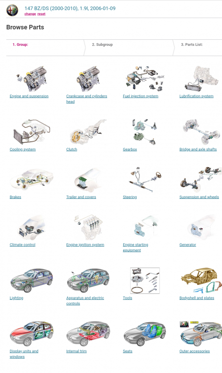

Iwata Posté(e) le 22 Juillet 2020 Signaler Posté(e) le 22 Juillet 2020 Numéro de châssis, qui commence par ZAR.

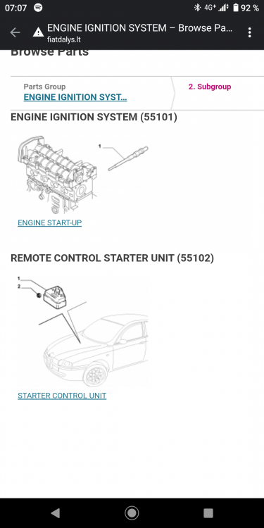

Tof67 Posté(e) le 23 Juillet 2020 Auteur Signaler Posté(e) le 23 Juillet 2020 Alors en entrant ZAR93700003325008 je tombe sur ça, mais en parcourant les catégories je ne trouve pas le debimetre... 😬
Tof67 Posté(e) le 23 Juillet 2020 Auteur Signaler Posté(e) le 23 Juillet 2020 Non il ne me semble pas regarde :
Iwata Posté(e) le 23 Juillet 2020 Signaler Posté(e) le 23 Juillet 2020 https://www.fiatdalys.lt/en/catalog/parts/102/23/3/2/W8/190.477.2.0/ZAR93700003325008/0/0/0/air-filter-and-piping Le 1 71 789 484

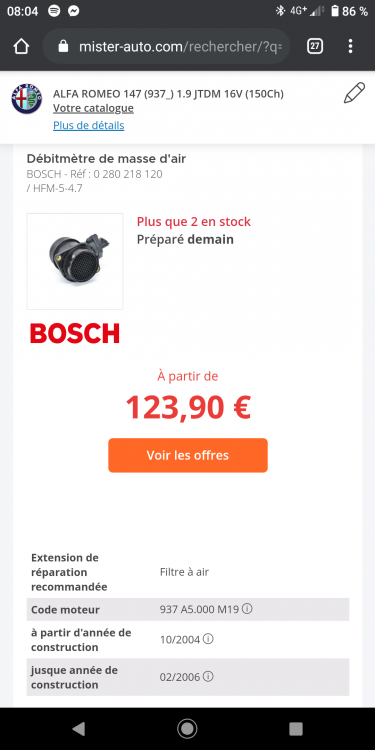

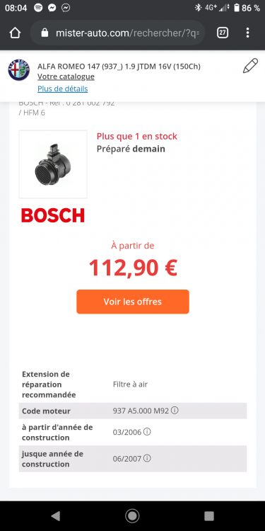

Tof67 Posté(e) le 23 Juillet 2020 Auteur Signaler Posté(e) le 23 Juillet 2020 (modifié) Merci pour ce lien ! Mais du coup ça ne me donne pas plus de detail. Regarde, sur os caro on parle d'un code moteur qui diffère selon les modèles : Modifié le 23 Juillet 2020 par Tof67
Iwata Posté(e) le 23 Juillet 2020 Signaler Posté(e) le 23 Juillet 2020 Normal ça ce sont des références Bosch. Regarde juste en collant ta référence Alfa dite "OEM" dans leur moteur de recherche tu en as plusieurs. Et par équivalence possible même de le trouver en Bosch direct. https://www.oscaro.com/fr/search?q=71 789 484&vid=76
