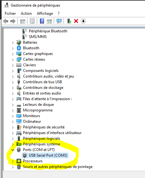

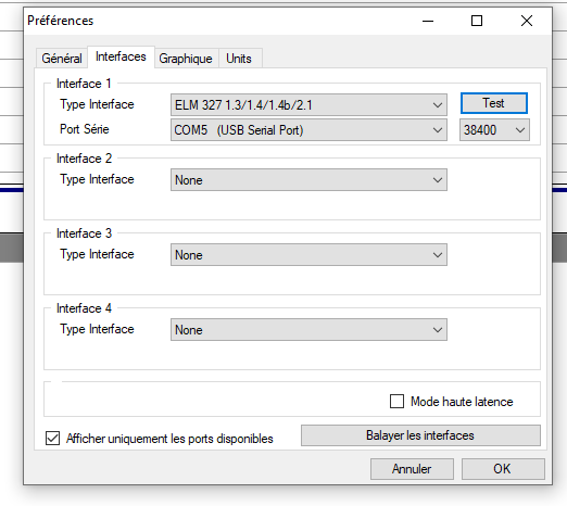

UnNouveauChezAlfa Posté(e) le 23 Août 2021 Signaler Posté(e) le 23 Août 2021 Bonjour @tous, et désolé de déterrer ce sujet mais il correspond à ce que je cherche ! @poupou, pourrais-tu m'aider, j'ai acheté Multiecuscan, 50 euros, j'ai également acheté une interface ELM 327, mais lorsque j'essaie de connecter l'interface à la voiture, le logiciel ne s'y connecte pas ! Je me retrouve avec MES qui m'indique mon interface en COM5, mais le test me donne "COMMAND: ATZ Le délai d'attente de l'opération a expiré.". Est-ce que quelqu'un serait assez chouette pour me donner l'astuce qui me permettrait de connecter MES à mon Alfa 159 ? Je vais m'arracher les cheveux, je vis un enfer avec cette voiture depuis 1 an ! ^^ Merci à tous, bonne journée,
dksp Posté(e) le 24 Août 2021 Signaler Posté(e) le 24 Août 2021 (modifié) Tu as acheté quelle interface ELM327 ? Les copies chinoises pas chères ne fonctionnent pas avec les Alfa en général… Modifié le 24 Août 2021 par dksp

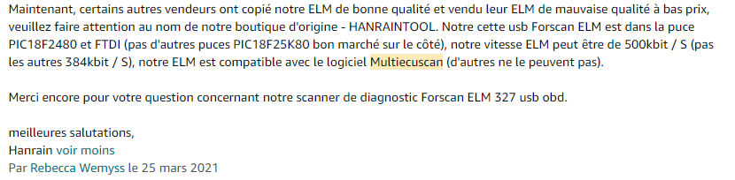

UnNouveauChezAlfa Posté(e) le 24 Août 2021 Signaler Posté(e) le 24 Août 2021 Bonjour et merci de ta réponse ! J'ai acheté cette interface: https://www.amazon.fr/gp/product/B075WVKL9S/ref=ppx_yo_dt_b_asin_title_o00_s00?ie=UTF8&psc=1 Sachant que dans les commentaires, le vendeur indique qu'elle est compatible avec Multiecuscan (je sais que ca ne vaut pas grand chose, mais quand même ! ^^)
