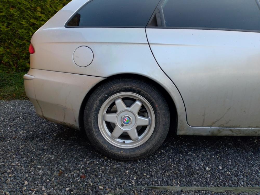

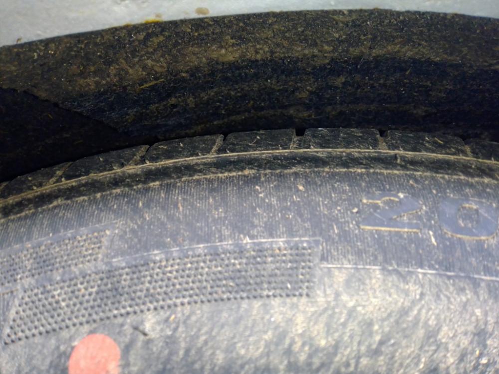

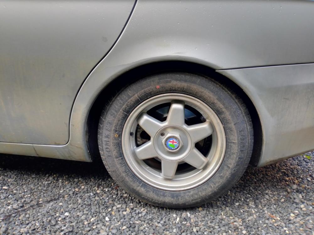

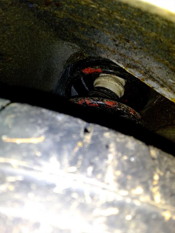

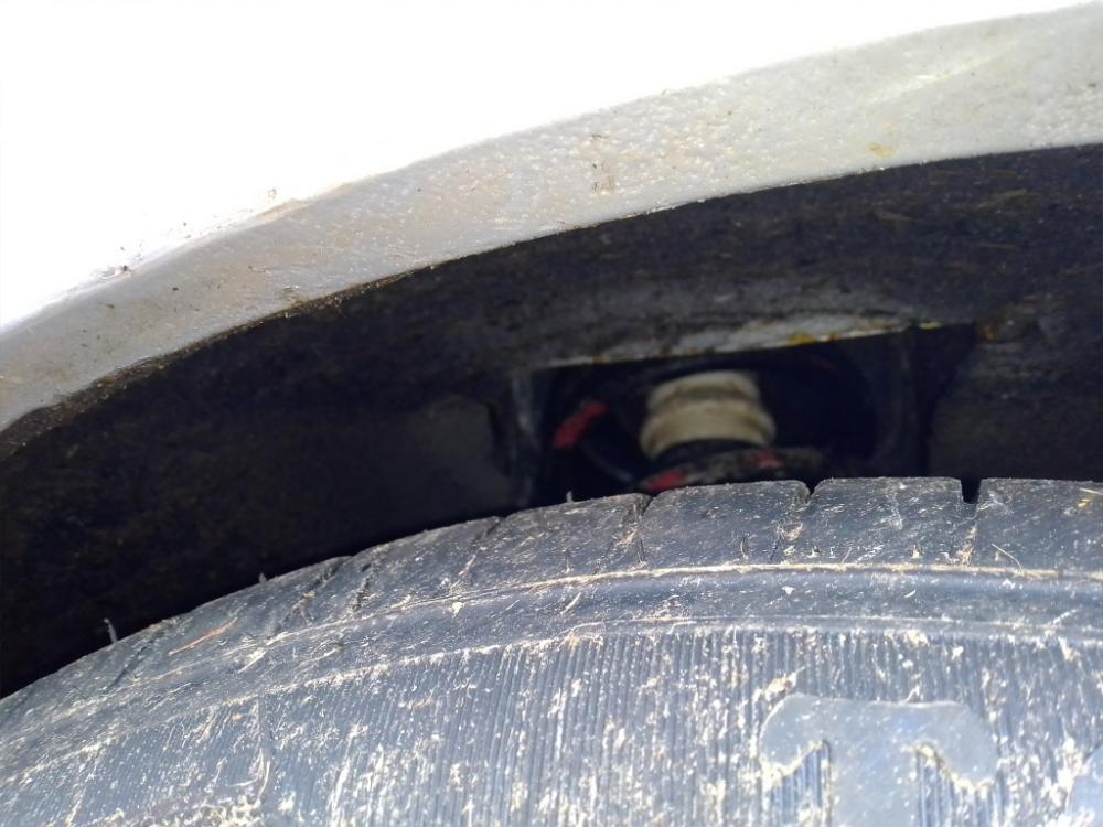

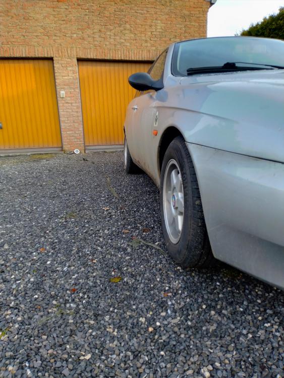

Retour d'expérience.
J'ai reçu et monté les amortisseurs arrière. Ce sont bien des standards.
Les mesures sur le site sont erronées.
Donc, ne pas faire confiance aux cotes, ni aux références, du coup, bonne mer** comme on dit ...
Je vais remonter les ressorts d'origine car elle est trop basse et beaucoup trop de carrossage.
J'en ai discuté avec un alfiste et il est d'accord avec moi pour dire que les ressorts sont rincés ...
Voici quelques photos :

Oui, j'avais lu un post à ce propos.
Ici les ressorts, on me les a vendu pour des -30mm.
J'ai mesurer vite fait, moyeu-passage de roue, j'ai 34cm.
Ce qui correspond aux -30mm.
Mais bon, j'ai pas envie de bouffer des pneus pour rien et sur route de campagne, c'est pas ouf ...

Je vais remettre les ressorts d'origine.
