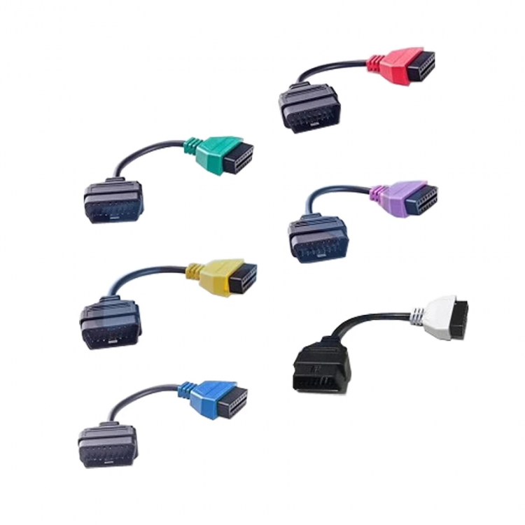

Salut certain système du véhicule ne sont pas câblé de la mème manière sur la prise OBD du coup il faut des adaptateurs, il en existe 6 listé en bas de cette page, pour les vieux modèle il faut un VagCom mais pour les modèle âpres 2000 un simple ELM 327 suffit. Je te conseil de prendre un ELM 327 chez elm327.fr apparemment les alfa on une particularité qui met à mal les ELM 327 chinois.
Soit tu fabriques toit mème les adaptateurs soit tu les achète sur aliexpress avec les mot clé "multiscanecu".
6-Color-Diagnostic-Cables-Leads-for-MultiECUScan-FiatECUScan-for-Fiat-Alfa-Romeo-and-Lancia-3pcs-set.jpg_Q90.jpg_.thumb.png.4f37639048dc07408287605e0cf974e9.png
Sur la page de MultiScanEcu il est indiqué si un système demande un adaptateur, il y à marqué "A1", "A2", "A3", etc... De plus quand il faut utilisé un adaptateur MultiScanEcu te dit quel adaptateur utiliser.

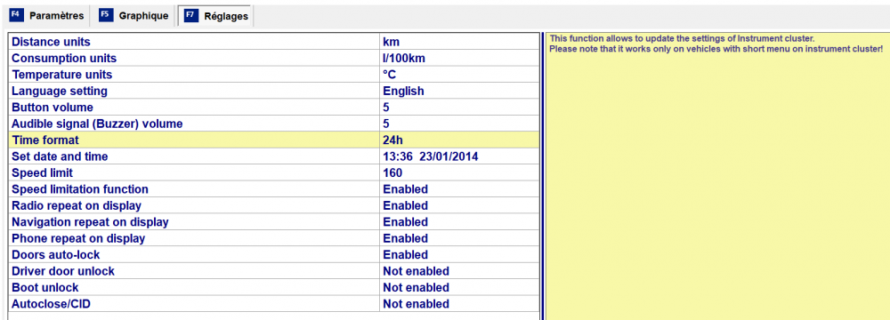

D’après se que j'ai vue il serais possible changé l'unité du tableau de bord, les intervalles de vidange, activé ou désactivé des options, pour les clé il faut acheter une clé vierge chez alfa Romeo (pour les 159/Brera).

4 - des adaptateurs sont en effet nécessaires, et listés sur la page des véhicules compatibles comme indiqué par @fabdu117 .
https://www.multiecuscan.net/SupportedVehiclesList.aspx
En fonction de votre véhicule, vous aurez besoin de plusieurs adaptateurs. Genre pour une Giulia il faut A5 et A6
ATTENTION : certains adaptateurs sont incompatibles avec certains véhicules (genre l'adaptateur A1 ne va pas sur les Giulia/Stelvio => risque de court circuit !)
5 - on trouve ces adaptateurs sur eBay ou aliexpress.

bonjour;
les différentes prises ne servent pas pour un modele de voiture
mais pour les différentes unitées de controles embarquées dans le véhicule
" ecu, bva, amortisseurs pilotés, body," etc etc
fiatécu ou mes te demandera de mettre la prise de la couleur approprié pour chaque unité de controle
cordialement
Lien vers le commentaire
bonjour,
voici les affectations des différentes prises
il n'y a pas de danger si on ne met pas la bonne couleur de prise
1- Adaptateur vert ("Adaptateur 1" sur le site Web de MultiECUScan) :
Conçu pour permettre l'accès aux systèmes ABS et de direction assistée sur les véhicules pris en charge.
La Broche 7 de cet adaptateur est reliée aux broche 1, 7, 9 et 12 du véhciule.
2- Adaptateur rouge («Adaptateur 2» sur le site Web MultiECUScan) :
Conçu pour permettre l'accès au système d'airbag sur les véhicules pris en charge.
La broche 7 de cet adaptateur est reliée seulement à la broche 3 du véhicule.
3- Adaptateur jaune CAN ("Adaptateur 3" sur le site Web de MultiECUScan) :
Conçu pour permettre l'accès au système CAN à basse vitesse sur les véhicules pris en charge.
Les broches 6 et 14 de cet adaptateur sont reliées respectivement aux broches 1 et 9 du véhicule.
Aussi la broche 7 de cet adaptateur est reliée à la broche 12 du véhicule.
4- Adaptateur violet («Adaptateur 4» sur le site Web de MultiECUScan) :
Conçu pour permettre l'accès au système électrique sur les véhicules pris en charge.
La broche 7 de cet adaptateur est reliée aux broche 7, 8, 11 et 13 du véhicule
5- Adaptateur bleu («Adaptateur 5» sur le site Web de MultiECUScan) :
Conçu pour permettre l'accès à des fonctionnalités d’amélioration sur les véhicules prise en charge (multimédia, capteurs d'angle mort, etc.).
La broche 6 de cet adaptateur et reliée à la broche 3 du véhicule et la broche 14 à la broche 11.
6- Adaptateur gris («Adaptateur 6» sur le site Web de MultiECUScan) :
 Conçu pour permettre l'accès aux fonctions de base sur les véhicules prises en charge (phares, contrôleur de stationnement, ABS, direction électrique, etc.)..
La broche 6 de cet adaptateur et reliée à la broche 12 du véhicule et la broche 14 à la broche 13.
cordialement

Je corrige : c'est DANGEREUX d'utiliser un adaptateur pas adapté !
tiré de la page officielle de MultiECUScan
Citation
DO NOT USE MODIFIED INTERFACES WITH SHORT CIRCUIT BETWEEN PINS 1 AND 9 ON GRANDE PUNTO, PUNTO EVO, PUNTO 2012, 500, 500L, 500X, DOBLO(152), DOBLO(263), QUBO, DUCATO 250, PANDA 2012, UNO 2010, BRAVO 2014, DELTA 2014, FREEMONT, THEMA/300C, ALFA MITO, GIULIETTA, GIULIA, STELVIO, YPSILON 2011!
Concrêtement : les véhicules "récents" ne supportent pas d'avoir le pin 1 lié au pin 9.
typiquement l'adaptateur 1 est à proscrire sur ces véhicules
