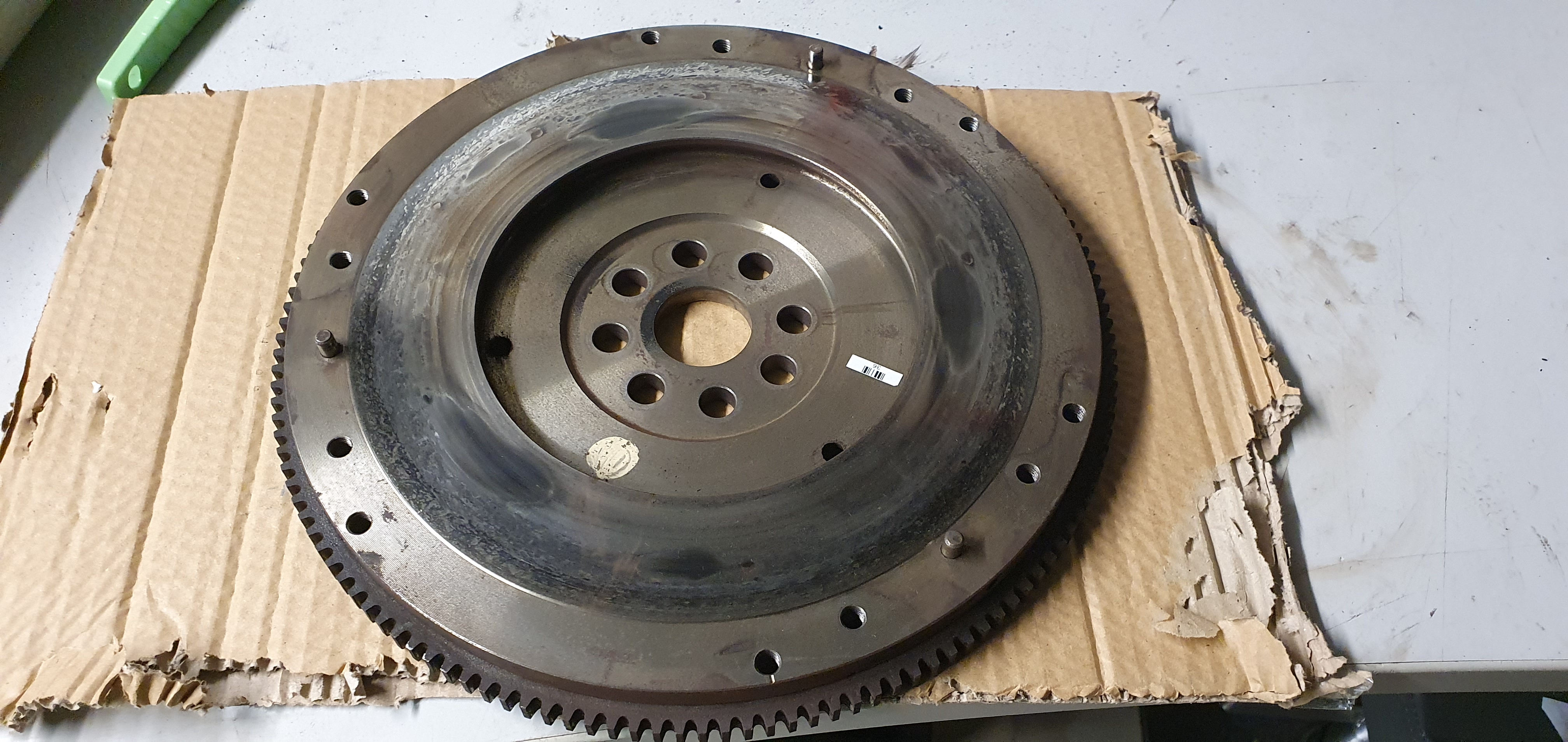

Alex1974 Posté(e) le 1 Janvier 2021 Signaler Share Posté(e) le 1 Janvier 2021 Bonjour je je me permet de vous écrire pour connaitre sur l'état de mon volant moteur ? (Le garder ou pas ?) Mon véhicule est une ALFA GT 3.2 V6 de 2005 , totalisant 158000 kilomètres , je me demande si les différentes traces de chauffe montre une usure prononcée ou pas ? Merci de vos réponses et de vos différents avis ? Lien vers le commentaire Partager sur d’autres sites More sharing options...
tonton77 Posté(e) le 1 Janvier 2021 Signaler Share Posté(e) le 1 Janvier 2021 bonjour et bienvenue sur ARO ton volant moteur deux gros points de chauffe qui ne sont pas de bonne augure. même si cela a un certain cout, je te conseil de le changer ,car avec ce type de moteur ça va pas pardonner. Lien vers le commentaire Partager sur d’autres sites More sharing options...

dirty Posté(e) le 4 Janvier 2021 Signaler Share Posté(e) le 4 Janvier 2021 Tu peux mettre un quaife aussi de chez autolusso, beaucoup moins cher. Le volant moteur je passerais déjà un bon coup de toile emeri jusqu'à ce que tu retrouves une belle surface, il devrait être réutilisable sans problème. Tu peux refaire la surface de contact par un usineur au pire. Lien vers le commentaire Partager sur d’autres sites More sharing options...
