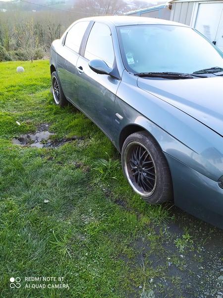

gil64 Posté(e) January 11 Signaler Share Posté(e) January 11 Salut à tous , Je viens de récupérer 4 jantes en 17 " avec déport , jusqu'ici tout va bien Le souci viens d'un des déports , enfin juste le rajout chromé qui à morflé un peu ( voir beaucoup ) La jante dessous est nickel Je vois qu'il peux s'enlever , la question est comment faire ? Es ce qu'il est collé ? es ce qu'il tiens avec une sorte de fixation ? faut il enlever le pneus ? Si vous avez une idée de comment faire , je suis preneur Merci d'avance ! Lien à poster Partager sur d’autres sites

tonton77 Posté(e) January 11 Signaler Share Posté(e) January 11 salut @gil64 il faut que tu démonte ton pneu pour voir comment c'est fait. généralement c'est un élargissement par soudure. Lien à poster Partager sur d’autres sites
gil64 Posté(e) January 11 Auteur Signaler Share Posté(e) January 11 A mince ,ça m'arrange pas ça Lien à poster Partager sur d’autres sites
gil64 Posté(e) January 12 Auteur Signaler Share Posté(e) January 12 @tonton77 J'y pense d'un coup, l'inox et l'alu ça se soude ? Lien à poster Partager sur d’autres sites
SKYE64 Posté(e) January 12 Signaler Share Posté(e) January 12 Salut @gil64, Comme l'a dit @tonton77 , généralement c'est une extension soudé. certain modèle (BBS) à ma connaissance sont vissé. Dernier cas possible, jante tailler dans la masse. Normalement cette extension est en alu elle aussi, et poli jusqu'à obtenir un effet imitation chrome / inox. tu peut voir un rendu du polissage sur de l'alu sur cette vidéo https://www.youtube.com/watch?v=Wj0nWmA5XSw&ab_channel=103mobstories Lien à poster Partager sur d’autres sites
gil64 Posté(e) January 12 Auteur Signaler Share Posté(e) January 12 Effectivement, après quelques recherches j'en ai vu de soudés , collés et même vissés sous la " Platine centrale ". Pour les miennes, vissés non car j'arrive à passer un tournevis entre le rajout et la jante et ça bouge bien. Comme les jantes vont avoir une nouvelle peinture, je vais tenter de faire gentiment levier pour voir ce que ça donne. Lien à poster Partager sur d’autres sites

gil64 Posté(e) January 13 Auteur Signaler Share Posté(e) January 13 Petit retour du jour... Une chance pour moi , hormis le rajout la jante est d'un bloc , les visses sur le devant sont factices, ouf !! En explorant un peu plus, j'ai fait levier et au miracle ça se décolle, c'est pas violent mais ça le fait. Il va falloir jouer du décapeur thermique mais bon, on a rien sans rien... Lien à poster Partager sur d’autres sites
gil64 Posté(e) January 15 Auteur Signaler Share Posté(e) January 15 Bon, voilà , une de faite . . . Même pas besoin de décapeur ,c'est juste clipsé sur le dessus , y à plus qu'à défaire les autres et commencer la rénovation Lien à poster Partager sur d’autres sites
