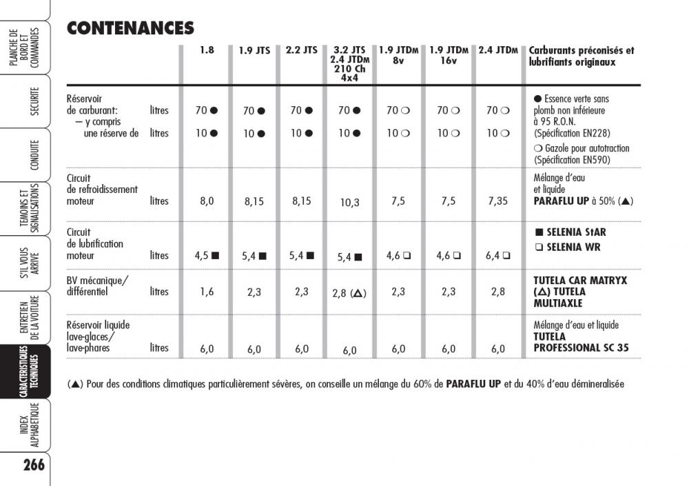

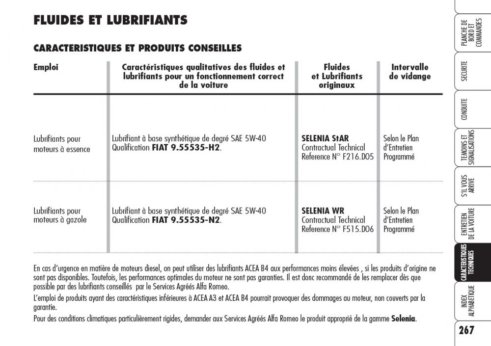

Sinon, tu trouveras aussi les infos dans le manuel de ta voiture.
83_140_ALFA159_604_31.754_FR_02_05.08_L_LG-268.thumb.jpg.6774128928ac75fa572cbf34d0318381.jpg
83_140_ALFA159_604_31.754_FR_02_05.08_L_LG-269.thumb.jpg.9e5051b1efadec761c089a2d38461a3a.jpg
