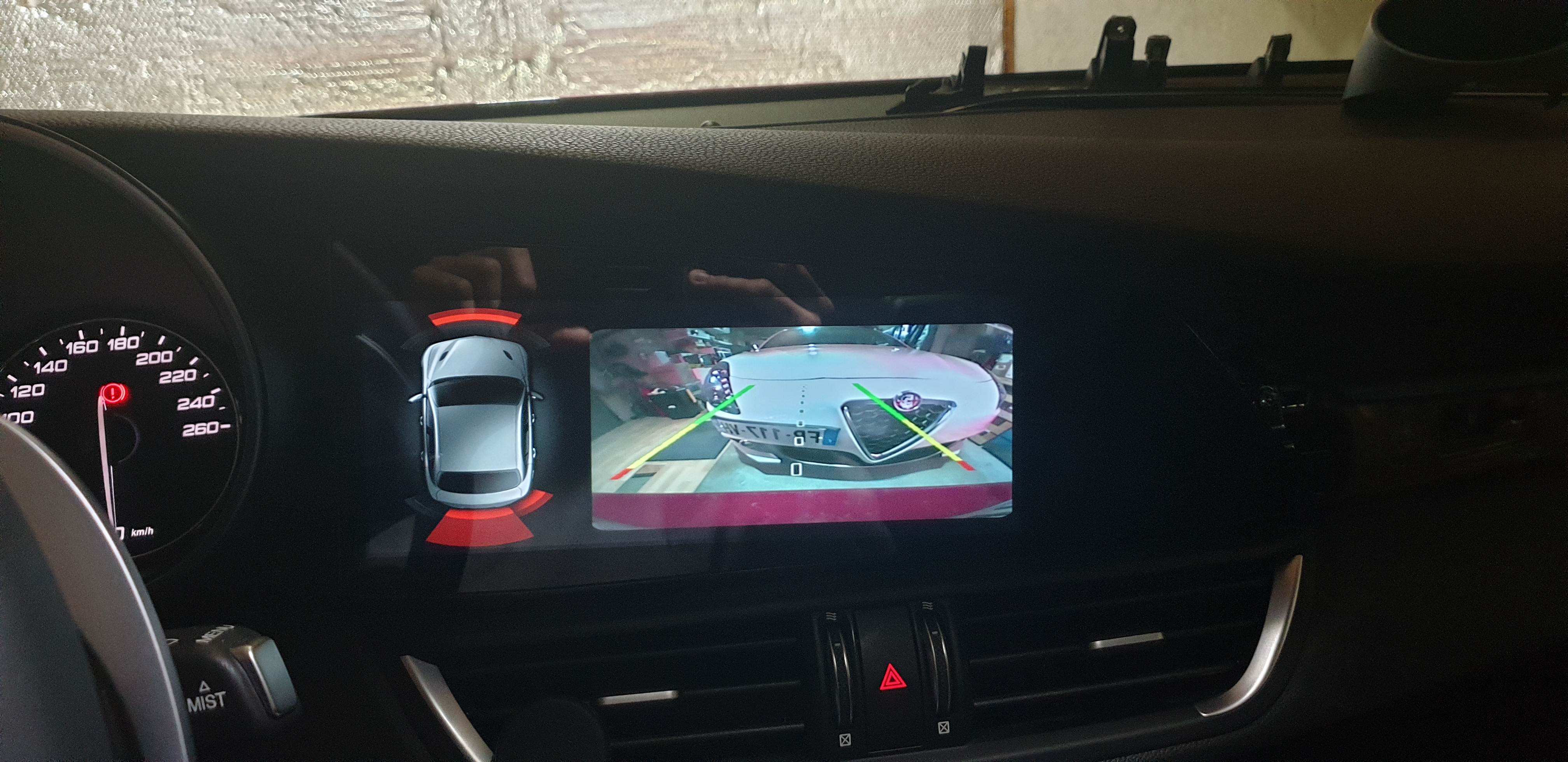

AndroSteph Posté(e) le 5 Mai 2021 Auteur Signaler Posté(e) le 5 Mai 2021 En attendant une vidéo. Voici quelques photos
AndroSteph Posté(e) le 5 Mai 2021 Auteur Signaler Posté(e) le 5 Mai 2021 DVR c est un menu pour voir les caméras brancher... car tu peux brancher des cams en annexe il y a des sortie rca images et son sur la nappe.
Phiphitos Posté(e) le 5 Mai 2021 Signaler Posté(e) le 5 Mai 2021 sympa l'ecran de la caméra de recul 👍 la mienne c'est un vrai timbre poste 😡
Phiphitos Posté(e) le 5 Mai 2021 Signaler Posté(e) le 5 Mai 2021 et donc sur n'importe quel menu tu as le son d
AndroSteph Posté(e) le 5 Mai 2021 Auteur Signaler Posté(e) le 5 Mai 2021 il y a 40 minutes, Phiphitos a dit : sympa l'ecran de la caméra de recul 👍 la mienne c'est un vrai timbre poste 😡 Oui pareil j'étais avec un écran 5.5 de base donc je te raconte pas
AndroSteph Posté(e) le 5 Mai 2021 Auteur Signaler Posté(e) le 5 Mai 2021 il y a 35 minutes, Phiphitos a dit : et donc sur n'importe quel menu tu as le son d Oui 😊 il y a 34 minutes, Phiphitos a dit : as tu la radio pendant le GPS ? Oui
cartemere Posté(e) le 6 Mai 2021 Signaler Posté(e) le 6 Mai 2021 (modifié) tu avais un écran 5.5" d'origine ? j'ai l'impression que quand tu rebascules sur l'affichage d'origine, c'est du 4/3 étiré en 16/9 EDIT : je viens de voir que tu as répondu juste au dessus, ok 🙂 Modifié le 6 Mai 2021 par cartemere
AndroSteph Posté(e) le 6 Mai 2021 Auteur Signaler Posté(e) le 6 Mai 2021 il y a 12 minutes, cartemere a dit : tu avais un écran 5.5" d'origine ? j'ai l'impression que quand tu rebascules sur l'affichage d'origine, c'est du 4/3 étiré en 16/9 EDIT : je viens de voir que tu as répondu juste au dessus, ok 🙂 Oui 3n ce qui concerne les écrans d'origine oui c'est effectivement du 4/3 étiré en 16/9. Sachant que toute la partie origine n'est pas touché le nouvel écran ne fait que projeter les informations rien est modifié ce pourquoi on a l'effet étirement et rien de plus.

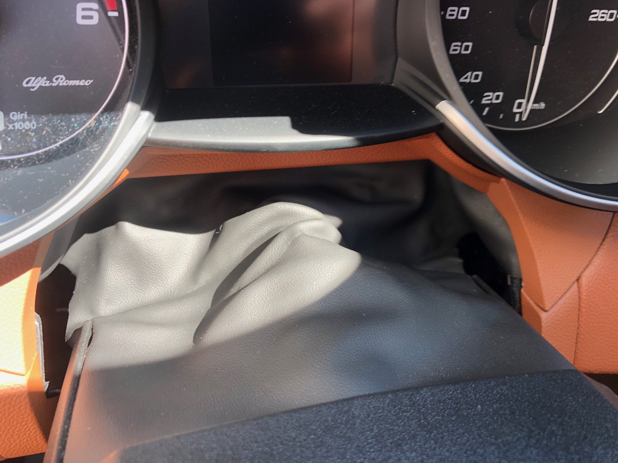

Phiphitos Posté(e) le 31 Mai 2021 Signaler Posté(e) le 31 Mai 2021 salut Andro j'ai reçu un amil de la poste mon écran devrait m'être livré aujourd'hui ou demain ... du coup j'ai commencé à démonter mon tableau de bord, pour le côté droit ça s'est bien passé la boite à gants est descendue et la bande clipsée au dessus aussi la vis qui teint l'écran côté droit est bien retirée par contre côté volant quelle grosse galère ! je ne sais pas comment faire j'ai bien réglé le volant au maximum vers moi et en bas mais impossible de retirer l'espèce de toile en plastique ! comment as tu fais ? il y a un bande de plastique marron entre le morceau de toile et les compteurs mais je sais pas comment le retirer ! je t'envoie la photo merci pour ton aide
AndroSteph Posté(e) le 31 Mai 2021 Auteur Signaler Posté(e) le 31 Mai 2021 salut il faut en fait que tu déclipse la partie en plastique juste tenue par des pates. il faut tirer dessus et la toile reste agrafé sur ce plastique

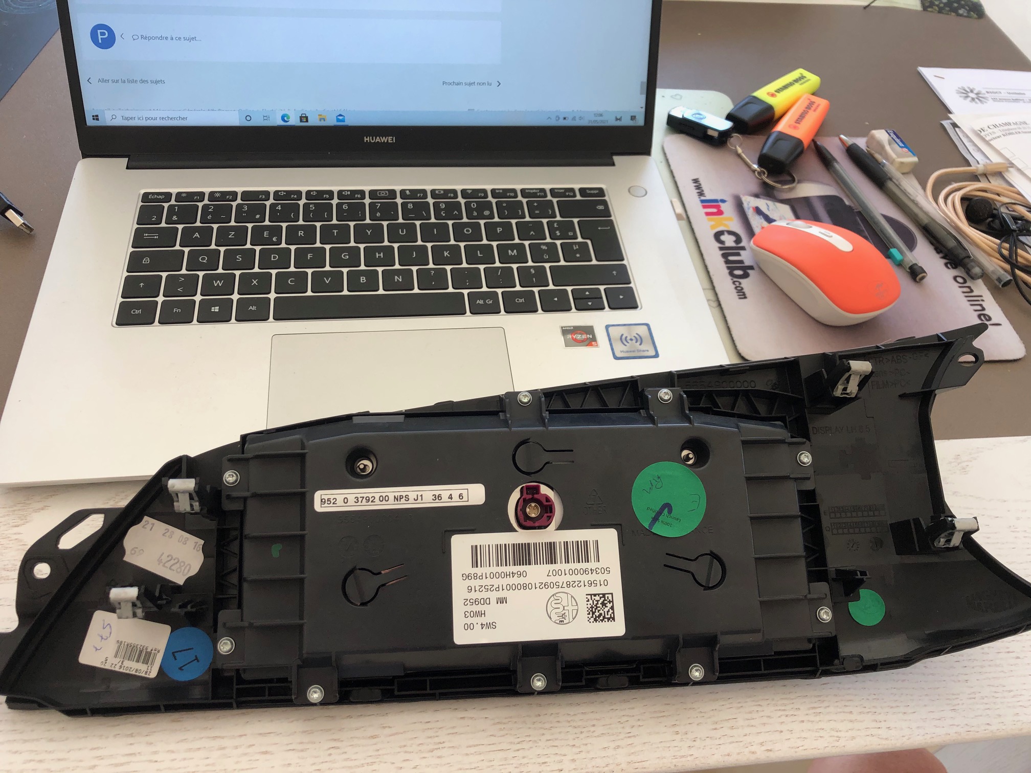

Phiphitos Posté(e) le 31 Mai 2021 Signaler Posté(e) le 31 Mai 2021 super c'est fait voici la bête ça ressemble à ton ancienne? apparement il y a plus de connecteurs sur le nouveau que je vais recevoir et pour les clips en verraille il faut les récupérer?

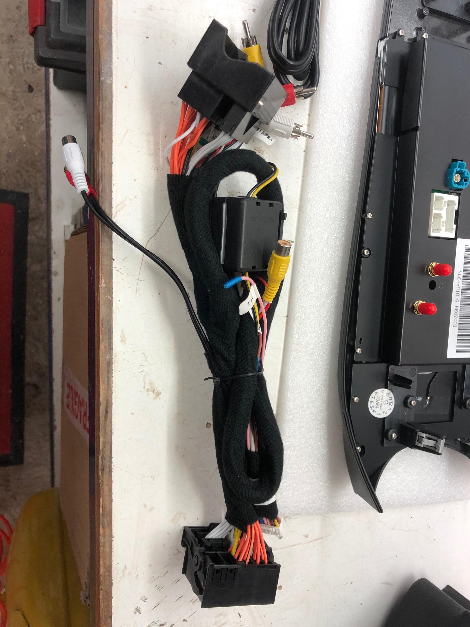

Phiphitos Posté(e) le 31 Mai 2021 Signaler Posté(e) le 31 Mai 2021 Bon je viens de recevoir la bête 37 € de taxes 👍 alors peux tu me dire à quoi sert cet énorme câble avec ses connecteurs ? comment as tu fais pour passer le câble du GPS ? merci pour ton aide
AndroSteph Posté(e) le 31 Mai 2021 Auteur Signaler Posté(e) le 31 Mai 2021 alors oui les clips en ferraille tu les récupères pour les remettre sur le nouvel ecran taxes c'était pareil pour moi ensuite tu as une petite prise blanche sur ce gros cable à brancher derrière le nouvel ecran + antenne GPS + 4g si tu veux mettre une sim et brancher le cable +/- rond qui était déjé branché sur l'ancien ecran. ensuite il faut fait passer le tout derrière les compteurs etc... car ce gros câble doit se mettre entre le cablage d'origine et "l'ordinateur alfa" qui est sous le volant vers les pédales sur la gauche
