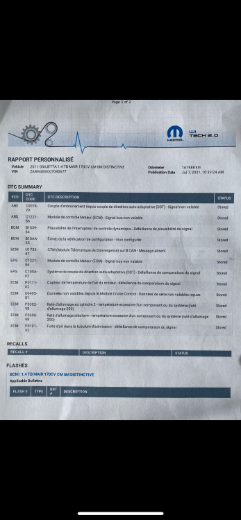

Bonjour a tous mon frère à une Alfa giulietta multiair  170 (famille Alfa…)
Il est tombé en panne sur l autoroute plus de puissance et voyant moteur
le voyant ne réapparaît pas mais le bruit du moteur claque
Voici le diagnostic avez vous une idée du problème

Je demande si quelqu’un a une idée du problème un garage Alfa a changé les bougies mais le problème est le même et ne sait pas dire le problème précis mais dit que ça ne vaut pas le coup de la réparer…
Ca ne peut pas être une bobine?

Assez incroyable cette histoire.... Surtout que le multiair est connu chez alfa, et réputé assez fiable. Le garage a obligation de résultat. Le changement de bougies n'ayant servi à rien, il n'aurait pas dû faire payer.
Les problèmes du bloc multiair sont normalement identifiables à la valise. Et le changement coûte environs 1500 euros... Malheureusement, je ne suis pas assez calé pour t'aider avec le rapport que tu as posté....
