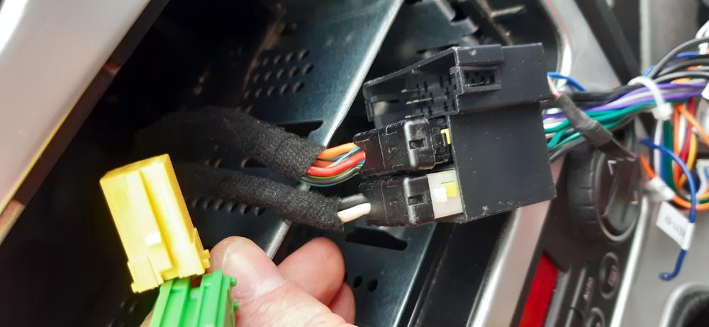

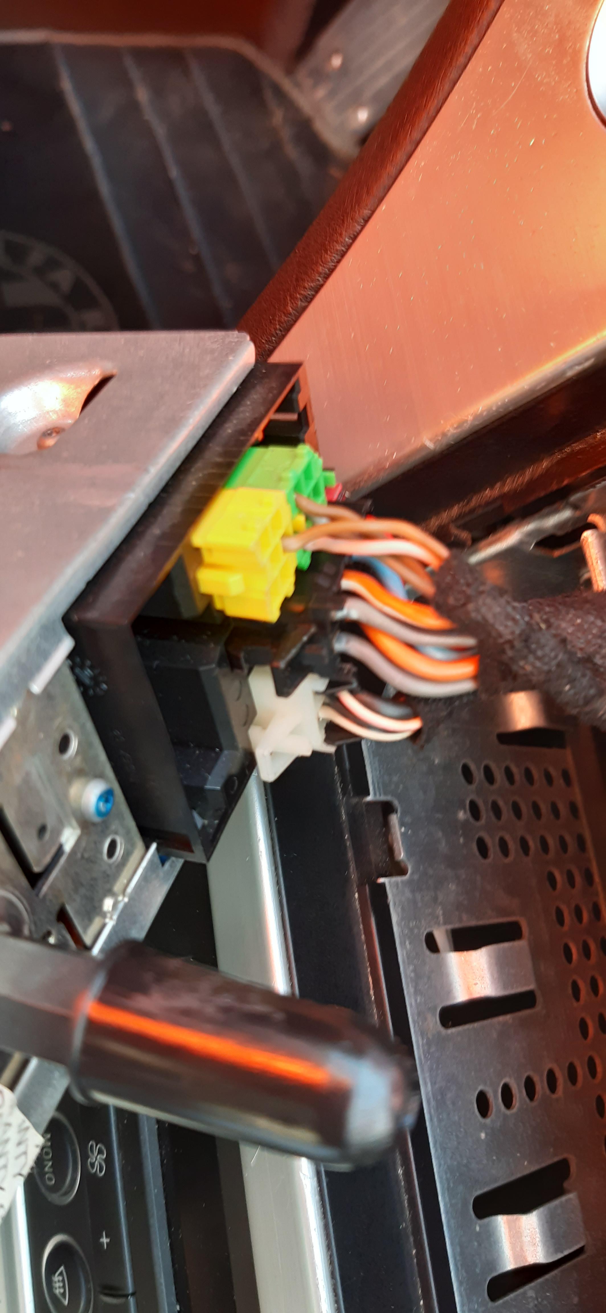

Bonjour,
propriétaire d'une brera 2.2 JTS de 2006, je viens d’acquérir un autoradio BOOYES.
malheureusement, tout fonctionne bien l'autoradio s'allume, j'ai toute les fonctionnalités de l'autoradio, mais pas de son.
quand je rebranche l'autoradio d'origine tout fonctionne.
photo 1 montage d'origine
photo 2 montage du nouveau poste
photo3  new autoradio
Photo 5 boîtier Bluetooth qui était monté sur l autoradio d'origine que je n'ai pas remis sur le nouveau
sur le montage d'origine quand j’enlève les deux bloc jaune et vert je n'ai pas le son
faut il un adaptateur pour les systèmes bosse?
merci de votre aide

faut regarder dans le coffre cote gauche petit trou  si oui ampli bose  il manque le 12 volt remote pour etre sur une photo detaille connecteur origine et du nouveau poste pour voir les couleurs

voici les photos du câblage d'origine et du nouvelle autoradio

Le nouvel autoradio n'envoie pas ou trop peu de tension à l'ampli.
Il arrive qu'il faille se repiquer sur du 12v car l'autoradio n'envoie pas assez.

j'ai regardé dans le coffre et je n'ai pas trouvé d'ampli
Lien vers le commentaire
Il y a 9 heures, Alfa-Duke a dit :
Si pas d'ampli, mon message précédent n'est pas utile.
Je ne connais pas le câblage de la 159.
Il y a peut être des câbles à permuter sur la fiche iso universel.
Si j'ai fini par le trouver il sur le cote droit du coffre, pas évident faut tout démonter.
je suis aller chez ALFA, il me faudrait un inverseur de polarité
