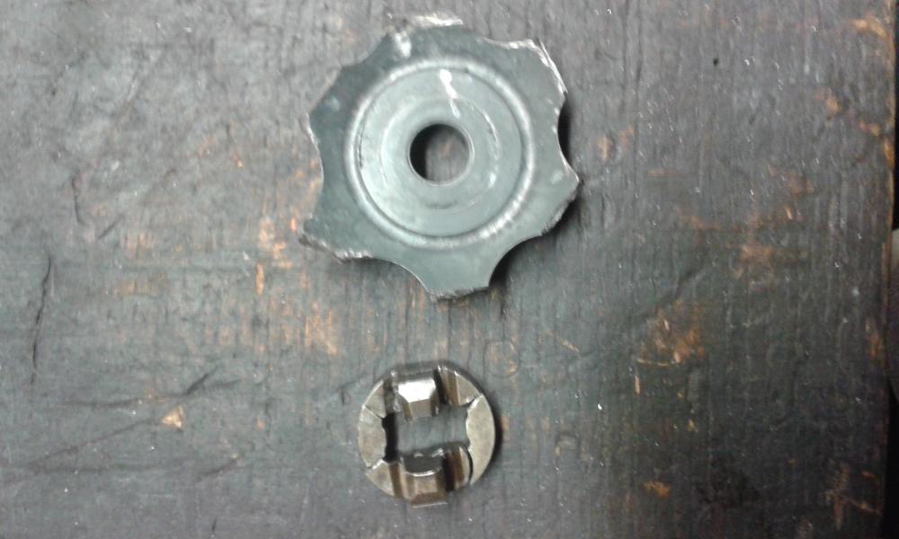

husqvarna Posté(e) le 12 Janvier 2022 Signaler Posté(e) le 12 Janvier 2022 Bonjour Cet été, il m'est arrivé une avarie bizarre sur mon alfa 159 1.9 jtdm 120cv. 185000 KM Je n'ai pas compris ce qui c'est passé et les mécanos à qui j'en n'ai parlé n'ont pu me donner une explication. En roulant, brusquement plus de direction assistée, une minute après, plus d'assistance freinage et dans la foulée le moteur coupe. Je rapatrie l'alfa dans mon garage et je commence à démonter carter distribution et couvre culasse. Surprise, toutes les branches de la poulie d'arbre à cames sont cassées, la courroie de distri n'est pas cassée, il ne manque aucune dent, elle est en place et la poulie d'A A C tourne autour de son moyeu, l'ergot de positionnement n'est pas cisaillé. En démontant un peu plus, je constate que certaines soupapes sont tordues(normal), que la bague d'entrainement pompe à vide en bout d' arbre à cames est explosée, pas de souci au niveau arbre à cames et paliers. J'ai remis un autre moteur et je vais refaire celui d'origine à temps perdu. Si quelqu'un a eu ce genre de problème ou a une idée de ce qui a pu ce passer, j'aimerais bien en discuter et essayer d'avoir une explication. Je joins une photo de moyeu de poulie arbre à cames et de la bague d'entrainement de pompe à vide. Salutations

husqvarna Posté(e) le 13 Janvier 2022 Auteur Signaler Posté(e) le 13 Janvier 2022 Vraiment je n'arrive pas à avoir une explication satisfaisante; la poulie explosée et la courroie de distri. intacte ainsi que l'ergot sur le moyeu??? Rien d’anormal au niveau de l'arbre à cames et de ses paliers.
Fabalfa156 Posté(e) le 14 Janvier 2022 Signaler Posté(e) le 14 Janvier 2022 ta poulie devait avoir une faiblesse.... je ne vois que ça.
husqvarna Posté(e) le 14 Janvier 2022 Auteur Signaler Posté(e) le 14 Janvier 2022 Une faiblesse de la poulie; oui mais à 185000M KM???
OliG26 Posté(e) le 26 Avril 2022 Signaler Posté(e) le 26 Avril 2022 Bonjour, Je viens de m'inscrire sur ce forum (je suis passé par la présentation) et j'allais exposer mon problème de ce matin. Mais après une rapide recherche je tombe sur votre post. J'ai eu le même problème ce matin sur ma alfa 159 1.9 jtdm 120cv à 160 000 kms. Poulie d'arbre à cames cassée de la même façon et courroie indemne. J'ai des projections de "goudron" tout autour de la courroie accessoires et des bouts de caoutchouc dans le carter de distrib (lui même fendu par la sortie de la poulie). Je devrais démonter cette semaine pour essayer de solutionner. Des nouvelles suite à la réfection moteur ? Merci.
OliG26 Posté(e) le 28 Septembre 2022 Signaler Posté(e) le 28 Septembre 2022 Bonsoir, Je vous donne des nouvelles de ma panne du mois d'avril. Il s'agissait de la poulie damper qui s'est disloquée en deux en projetant du caoutchouc fondu de partout. Des fragments sont partis dans la courroie de distribution et la suite : casse moteur et de la poulie d'arbre à came. J'ai acheté un bloc moteur garantie dans une casse et aujourd'hui j'en suis à la phase de remontage. Il me reste à changer les injecteurs, remonter les trains avant, câblage électriques, remontages radiateurs, etc... Je repart donc avec un moteur de 159 refait à neuf... Ca met juste un peu de temps car je le fais à temps perdu. Je pense finir la semaine prochaine. Cdt,

guizmo Posté(e) le 15 Septembre 2025 Signaler Posté(e) le 15 Septembre 2025 Bonjour Pour ma part j ai seulement la bague d entrainement qui est cassé La culasse est pleine de suie est une soupape ne ferme plus . Elle ne sont pas tordu Avez vous trouvé une explication sur la casse de cette bague? J ai acheté la voiture avec le moteur en panne pour ma part. Au plaisir de vous lire
