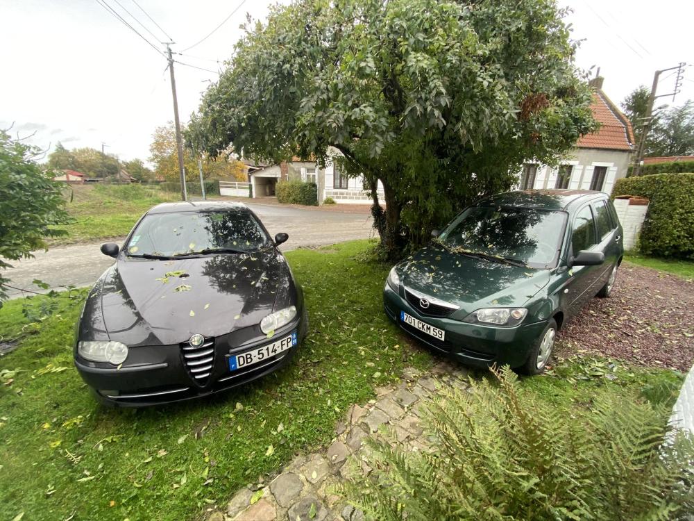

AmaFmod Posté(e) le 24 Janvier 2022 Signaler Share Posté(e) le 24 Janvier 2022 (modifié) Bonjour à tous ! Pour faire suite à mon topic présentation : https://www.alfaromeo-online.com/forum/topic/50184-restauration-de-ma-156-v6-25-cf2-de-1999-et-de-ma-défunte-147-16-twinspark-120ch/ Je vous présente donc mes autos et l'histoire qu'elles partagent. Mon histoire avec l'automobile à commencé avec une petite mazda 2 1.4 HDI que m'a légué mon défunt grand-père, tout joyeux c'était ma première voiture, increvable et encore fonctionnelle à ce jour, j'ai ensuite acheté ma première voiture plaisir qui est devenu mon daily car passage à l'ethanol Voici donc les deux bestioles : (Sans mentionner le fait que la 147 était déjà en panne sur cette photo 🤣) Ici la 147 avec la S3 préparée maison de 400ch d'un ami lors du Championnat de Drift de France (CDF) à Croix-En-Ternois : Concernant la 147 : Il s'agissait d'une 147 1.6 TS 120ch de 2001 Je l'ai acheté à un garage peu regardant sur ce qu'il vend et visiblement copain avec le ct car il était vierge mais elle était plein de problème (à l'époque je n'avais aucune connaissance en méca) je me suis donc fais berner comme un bleu. Enfin soit, j'ai donc eu pleins de soucis qui m'ont néanmoins permis d'être autodidacte avec la mécanique auto, Pour commencer elle suitait de l'huile par tous les joints j'ai ensuite compris qu'elle avait manqué d'huile pendant une longue période de temps ce qui a augmenté la pression dans le bloc et fusillé les joints y compris la partie couvre-culasse=>puits de bougies. J'ai donc du surveiller le niveau à chaque sortie. Un jour alors que je roulais à 140 compteur, pouf voyant moteur qui clignote, un cylindre qui ne donne plus rien, retour à la maison à 50 à l'heure en 5 pour ne rien fusiller avec les acyclismes (vibrations) vu qu'elle était sur 3 pattes. Ainsi commence donc la longue péripétie de réparations moteurs. Si la votre fait ce bruit inquietez-vous : recorded-425254020994.mp4 Démontage de la culasse pour inspection : Et en effet une des soupapes d'échappement du cylindre N°3 a fondu. Je décide donc de remplacer l'ensemble des joints et des soupapes après nettoyage du plan de joint tant bien que mal : Petit%20clip%20re%CC%81paration%20de%20culasse20mn%20en%2035s%20%5E%5E.mp4 Suite à ces réparations la belle redémarre ! IMG_4656.MP4 Après l'avoir passé en échappement libre et en admission directe j'ai décidé de bidouiller un peu la carto sur un second calculateur pour avoir des pop à la déceleration (pas trop excessif) un peu comme les 206 RC en echap libre qui pop bien d'origine. Par contre immo off pour le calculateur sinon ça démarre pas, honnêtement c'est assez simple à faire quand on prend le coup de main (par contre WinOLS faut s'accrocher) C'était un pur plaisir à rouler et à écouter ce ptit 4 cylindres : IMG_6904.mp4 Et un jour BAM, je me prends un dos d'ane non réglementaire qui à eu raison de mon carter, j'ai décidé d'arrêter les frais car la voiture désormais fort kilometrée je préférais la revendre pour pièces. Vous remarquerez la noirceur du moteur (ça c'est ce qui se passe quand on fait pas ses vidanges à temps, encore plus quand on utilise de la semi-synthèse, le moteur était noir comme ça quand je l'ai ouvert la première fois 😕) PS on me l'a vendu avec ces plaquettes AR la 147 : Et elle passait le CT, méfiez vous des petits garages mes chers alfistes !!! Au fait astuce pour repousser le piston des freins AR de 147 si vous n'avez pas l'outil à ergot (qui est une m** sans nom à utiliser au passage je trouve) Un serre joint que l'on sert de façon relative à l'enfoncement du piston pour repousser celui-ci pendant que vous le faite tourner avec une pince multiprise ATTENTION NEANMOINS A NE PAS DECHIRER LE SOUFFLET EN CAOUTCHOUC DU PISTON Petit détail hors-sujet : j'avais récupéré le raccord de durite en métal du calorstat du twinspark, il se visse parfaitement a la place du raccord de durite de retour du radiateur du 1.4 HDI qui tend à fuir par moment car en plastique, un peu de pate à joint et vous êtes définitivement peinard avec ça Enfin bref une page se tourne.. Puis un jour je tombe sur une annonce de V6 pas cher du tout avec beaucoup de réparations effectuées dessus train AV/AR suspensions etc neuves, freins AV/AR neufs, culasse AR réctifiée et nouveaux joints + distribution suite joint de culasse sans dégats moteurs surchauffe LDR seulement à cause d'une pompe à eau plastique la maladie des premières séries de V6, un petit renfoncement porte AR droite et griffe AV gauche et un ct qui ne passe pas à cause de la pollution. Elle se trouvait dans le sud, j'ai décidé d'y aller quand même malgré le fait que je sois du Nord ^^ quand on aime on ne compte pas. Et là je suis littéralement tombé amoureux du V6 Je décide donc de l'acheter et je ne suis pas déçu 🙂 Elle est de 1999 c'est un CF2 avec un intérieur cuir bleu et des garnitures en bois (volant, console et pommeau) une trappe à ski, sono avec carte gsm, lecteur cassette et chargeur CD d'époque Peinture bleu azzuro nuvola. La voiture est entièrement d'ogirine et parfaitement conservée du haut de ses 22ans et 1150000km J'ai spéculé sur le fait qu'elle ne passe pas la pollution à cause de ça : Et après remplacement et visite au CT avec cette durite de remplacement (ci-dessous) elle le passait parfaitement, bon bien sûr leur sonde de capteur de régime au banc n'est pas très précise, 9000tr/min au ralenti par moment affiché sur leur écran il a fallu jouer un peu pour pas qu'elle sorte des valeurs aberante pour un régime donné, enfin ça ça ne m'inquiète pas plus que ça la lambda est bonne, je pense aussi que c'est cette raison pour laquelle elle ne passait pas au CT il n'arrivent pas à se connecter à OBD pour se caler sur le régime réel du moteur, et de ce fait les valeurs de CO et lambda relevées sont hors tolérances pour un régime qui varie aléatoirement selon le bon vouloir de leur capteur.. (enfin bref je m'égare) Après inspection sous cache baie moteur pas un centième de rouille, irréprochable à ce niveau là, par contre elle fuit un peu d'huile au niveau du tuyau de reniflard de la banque AR car la durite est fendue et totalement sèche. Idem raccord radiateur poreux, mais en 7000km avec je n'ai du remettre qu'a peine 1 litre d'huile et je surveille le niveau à chaque sortie (faut dire que j'ai l'habitude maintenant) pareil pour le LDR, Elle ne consomme pas d'huile par contre ça j'en suis convaincu, ou alors dans les tolérances constructeurs (1 pour 10000 sans fuite) car l'huile est d'une propreté incroyable, quid des internes que j'ai entrevues par le biais du bouchon de remplissage (la magie de l'huile totalement synthèse, ya rien de mieux pour la propreté d'un moteur). De toute manière pour les fuites je compte passer toutes les durites en silicone noir pour ne pas trop polluer la baie moteur avec des durites bleues (la durite d'admission l'étant déjà) Vous aurez sûrement remarqué que la peinture doit être refaite (usure inégale entre les parties en plastiques et celles en tole, vive le soleil du sud ^^) Pour finir voici ce que je lui réserve comme réparations/améliorations - Remplacement des 6 bougies (et peut-être bobines tant qu'à faire) - les caches moyeux de roues (un manquant) et le sigle alfa avant complètement délavé - des durites de canister d'huile sèches et raccord de LDR radiateur inférieur poreux (probablement le radiateur à changer aussi car léger suitement de couleur vert) donc passage de l'ensemble des durites en silicone - le silencieux intermédiaire passera en décata + goup n de chez ragazzon avec backbox d'origine pour pas dénaturer le look d'origine de la voiture (trop cool de pas avoir de sonde lambda après cata). Et peut-être la pipe d'admission après-MAF en carbone pour l'isolation thermique et garder un look discret (noir) et par la même occasion virer le résonateur. - la carrosserie et la peinture que je referait faire à neuf intégralement car ça sort de mes compétences (une fois tout le reste fait bien sûr) La prochaine étape c'est la vidange à la 10w60 à l'ester car voiture plaisir avec laquelle monter dans les tours est sa raison d'être (toujours bien à chaud je vous rassure je la chouchoute comme un chaton) + un filtre à huile neuf qui m'a l'air peu commode à démonter ^^' Je vous garde au courant de l'avancement de tout ça 🙂, peut-être je ferais des petites vidéos sur YT également ! Je vous quitte avec la sonorité de mon merveilleux BUSSO ! IMG_7460-1.MP4 Modifié le 24 Janvier 2022 par AmaFmod Ajout d'infos / changement nom topic Lien vers le commentaire Partager sur d’autres sites More sharing options...
