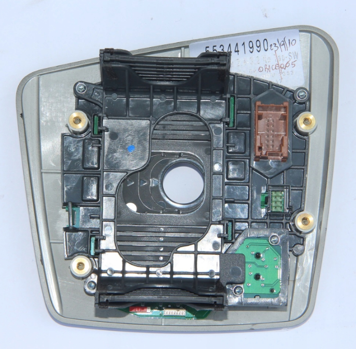

fabdu117 Posté(e) le 9 Juin 2022 Signaler Share Posté(e) le 9 Juin 2022 (modifié) Je viens de lire le sujet attentivement, il faudrait la grille du levier de vitesse : Les bonne ref serait : 159 : 55344194 55344200 Brera : 55344442 Il y à aussi les levier pour conduite à droite (il est surement possible de garder la coque en plastique du tien), la disposition des vitesse est identique : 159 : 55344196 55344202 Brera 55344444 Je suis persuadé que la différence est uniquement logiciel, je vais voir si je peut récupérer les infos du mien. Modifié le 9 Juin 2022 par fabdu117 Lien vers le commentaire Partager sur d’autres sites More sharing options...

fabdu117 Posté(e) le 9 Juin 2022 Signaler Share Posté(e) le 9 Juin 2022 Non pas par l'obd, déjà il faudrait que tu regarde quel ref tu a (avec un peut de chance) c'est inscrit dessous : PS : j'ai édité mon message précédant pour ajouter et retiré des ref. Lien vers le commentaire Partager sur d’autres sites More sharing options...
fabdu117 Posté(e) le 9 Juin 2022 Signaler Share Posté(e) le 9 Juin 2022 la version conduite à droite le mécanisme est identique il y à 4 visses pour changer la coque en plastique. Conduite à gauche : Conduite à droite : Lien vers le commentaire Partager sur d’autres sites More sharing options...

fabdu117 Posté(e) le 10 Juin 2022 Signaler Share Posté(e) le 10 Juin 2022 Il faut démonter le pommeau : Ensuite tu déclipse la plaque où est fixé la grille : Ça viens plus ou moins facilement 🤷♂️, je te conseil d'utiliser un levier en plastique ou sinon un gros tournevis avec du scotch sur le bout. Lien vers le commentaire Partager sur d’autres sites More sharing options...
ESABORA Posté(e) le 10 Juin 2022 Auteur Signaler Share Posté(e) le 10 Juin 2022 ah oui donc la plaque se déclipse, simplement (pas d'autres vis ou autre). mais pour la retourner il faut l'enlever, et pour l'enlever il faut virer le dessus du pommeau forcément... ok ! je vais essayer. Lien vers le commentaire Partager sur d’autres sites More sharing options...
fabdu117 Posté(e) le 10 Juin 2022 Signaler Share Posté(e) le 10 Juin 2022 Une fois déclipsé tu à quelques connecteurs à défaire dessous et après tu sépare ta grille de la plaque avec 4 visse par dessous. Lien vers le commentaire Partager sur d’autres sites More sharing options...
