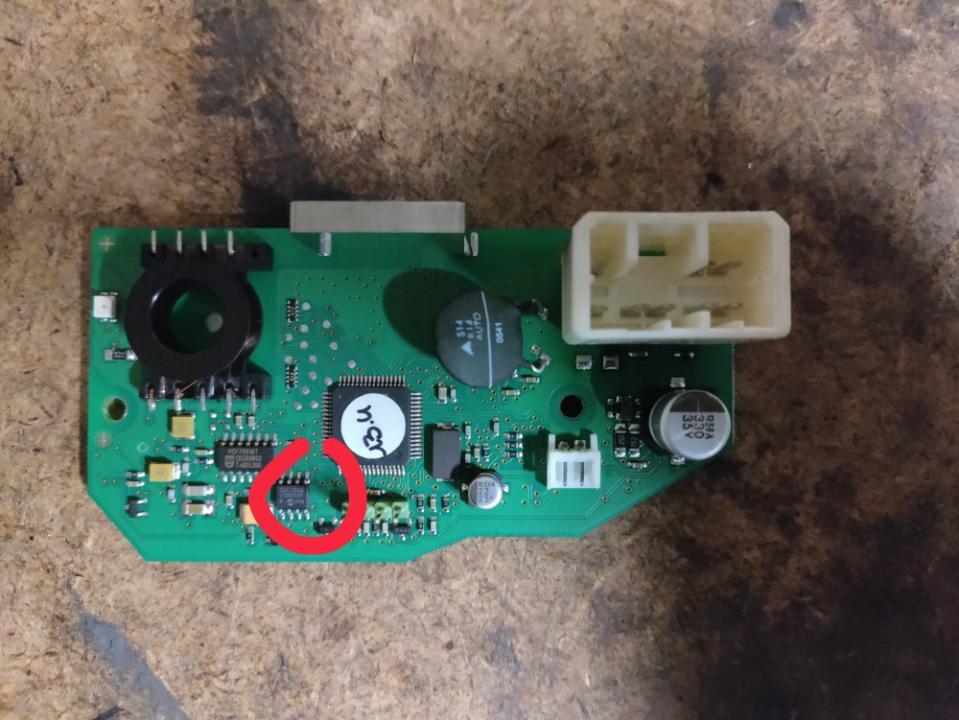

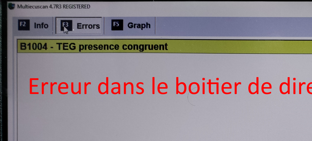

fabdu117 Posté(e) le 21 Mai 2022 Signaler Share Posté(e) le 21 Mai 2022 Depuis quelque temps j'ai un petit voyant en rapport avec le blocage de direction, âpres avoir démonté et graissé le boitier de direction le problème est toujours présent. A la valise je me rend compte que le lecteur et le boitier de direction on des interruption de communication, comme le boitier de direction communique également avec tout le reste du véhicule seul le lecteur peut être en cause. Je n'imagine même pas le prix de réparation chez alfa (en plus il faut surement changer les clé aussi) je parierai sur 1500€ Heureusement j'ai un lecteur de clé d'occasion je vais prendre les informations de mon ancien lecteur pour les injecter dans le nouveau. Je démonte le lecteur. Ensuite il faut ouvrir le lecteur sur la carte vous trouverez une eeprom (entouré en rouge) Il faudra vous procurer un lecteur d'eeprom (10€ ches les amazon) la ref de mon lecteur CH341A, avec la pince vous n'avez même pas besoin de fer à souder. Attention toujours lire le lecteur d'origine en cas de problème avec le nouveau vous pourrez revenir à l'ancien. Vous allez vous retrouver avec un fichier bin sur votre ordinateur qui ressemble à ça : Avec la même manipulation vous écrivez les informations sur le nouveau lecteur. Désormais vous pouvez brancher le nouveau lecteur et utiliser les clé d'origine. Si jamais une clé n'est pas reconnue vous pouvez faire un apprentissage de clé. Seul les clés d'origine fonctionne il n'est pas possible d'utiliser une clé d'occasion. Bonus : Si vous avez perdu une clé et que vous avez fait un double chez alfa votre ancienne clé est "bannie", donc même si vous la retrouver vous ne pourrez pas l'utiliser, en modifiant le fichier binaire il est possible de la "débanir" facilement. Si quelqu'un à besoin de le faire je pourrais vous faire un tuto. Lien vers le commentaire Partager sur d’autres sites More sharing options...

Leo66 Posté(e) le 9 Janvier dernier Signaler Share Posté(e) le 9 Janvier dernier salut, sur la voiture j’ai plusieurs code comme B1016 B1003 B1004, et après j’ai reçu le lecteur et la pince sans aucun logiciel ni notice je sais pas trop comment l’utiliser ducoup ? tu avais quel logiciel toi ? Lien vers le commentaire Partager sur d’autres sites More sharing options...

Leo66 Posté(e) le 13 Janvier dernier Signaler Share Posté(e) le 13 Janvier dernier salut, Hier j’ai passé 1h dessus et impossible de sortir le moindre code à chaque fois j’arrive à extraire que 6 ligne et que avec « FF » j’ai essayé plusieurs emplacement sur le lecteur et les 2 sens sur la pince mais rien à faire 😅 peut être tu pourrais m’aiguiller ? merci Lien vers le commentaire Partager sur d’autres sites More sharing options...
fabdu117 Posté(e) le 18 Janvier dernier Auteur Signaler Share Posté(e) le 18 Janvier dernier Salut, tu peux me faire un screen quand tu arrives a extraire que 6 ligne ? Lien vers le commentaire Partager sur d’autres sites More sharing options...
