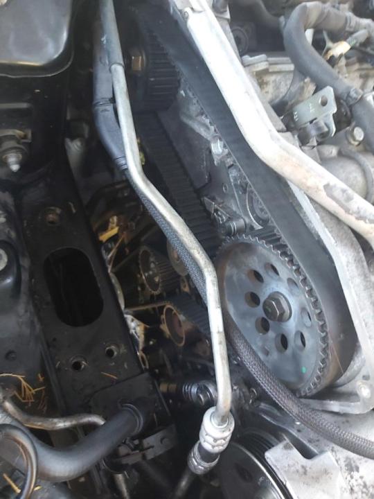

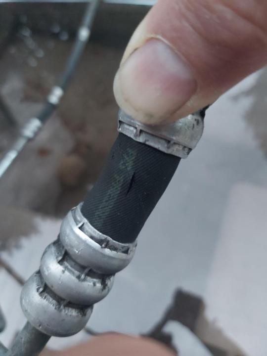

Rissou007 Posté(e) le 3 Septembre 2022 Auteur Signaler Posté(e) le 3 Septembre 2022 Bon, après pas de difficulté particulière pour tout réinstaller et remonter. Démarrage du moteur nickel, bruit ronronnement inhabituel au niveau de la pompe de DA. Bon on verra. On enquille la marche arrière, on débraye et là, miracle !, les premiers tours de roue en "autonome". Génial Premier virage, déception. Direction hyper dure et avec beaucoup d'à-coups. Je coupe tout et ouvre le capot moteur. Côté gauche du moteur complètement luisant. C'est le flexible de DA qui est percé et à l'origine de la panne initiale (fuite de liquide sur les courroies, glissement, casse etc...)
Rissou007 Posté(e) le 3 Septembre 2022 Auteur Signaler Posté(e) le 3 Septembre 2022 Un si petit trou pour autant de dégâts... Quel dommage !!! Bon je me dit rien de compliqué, hop on va commander la pompe et le flexible. La pompe, pas de soucis. Mais alors cette 💀 👿 ☠️ 😡 💩 de flexible... Pièce fragile reconnue, IMPOSSIBLE à trouver d'occasion (où en s'appelant Gontrand Bonheur) et neuve + de 300 euros.... Presque le prix d'achat de l'auto 🤬🤬🤬 J'ai fait le tour de tous les réparateurs de flexibles hydrauliques du coin personne ne veut y toucher, pas d'accréditation automobile !!! J'arrive à trouver une super bon technicien qui me donne le moyen de réparer mais au moment de me sortir le devis son chef accoure pour lui interdire de toucher à une pièce auto 👿 👿 Une petite photo de ce que nous avions envisagé de faire pour moins de 50 €

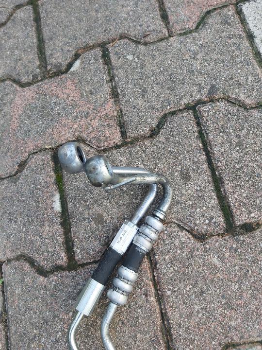

Rissou007 Posté(e) le 16 Septembre 2022 Auteur Signaler Posté(e) le 16 Septembre 2022 Bonjour à tous. Petite mise à jour. J'ai reçu le flexible. Ce ne sont pas les mêmes manchonnages et il n'y a pas de centreurs. Je vais essayer de contacter le vendeur. J'ai également reçu ma pompe de DA. Si tout va bien, je remonte en fin de mois. Ci-joint quelques photos. @+
mystery_077 Posté(e) le 16 Septembre 2022 Signaler Posté(e) le 16 Septembre 2022 Je ne vois pas trop où est le problème avec ton tuyau, les manchons sont différents, mais c'est normal le tuyau a été refait donc manchons différents, les embouts des 2 extrémités ont l'air identiques, donc tu dois pouvoir l'installer sans problème

Rissou007 Posté(e) le 25 Septembre 2022 Auteur Signaler Posté(e) le 25 Septembre 2022 Bonjour . Le flexible et la pompe ont été installés aujourd'hui. Au début petit bruit de couinnement en provenance de la pompe puis au bout de quelques minutes ça c'est calmé. Au niveau du flexible c'est pas exactement la même forme car ça ne rentre pas pile poil dans les anneaux de retenue mais là j'avoue je mégotte. Par contre au niveau des cintrages ce n'est pas aussi net que sur l'original il y a une petite ”pliure”. Ça fonctionne (j'ai fait 5 kms) premiers tours de roues avec moi au volant ! 😋💪
