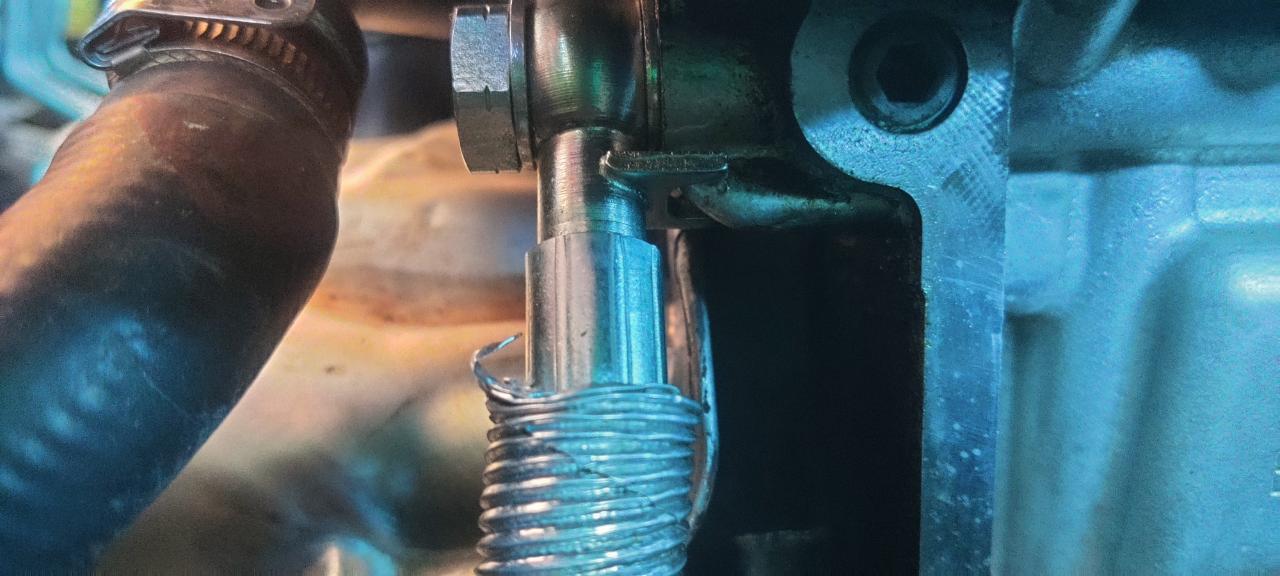

Bon, je suis allé voir ma voiture aujourd'hui.
Le petit tuyau de retour d'huile du turbo était bel et bien en cause.
La voiture n'a désormais plus de fuite d'huile, m'a dit le mécano. 🙂
Sur cette photo, on voit bien comme il était fissuré sur la première cannelure :
Modifié par oscar7601
Lien vers le commentaire

De mon côté j' ai changé la durite numéro 1 celle de l arrivée d huile dans le turbo.
Alors on peut le faire sans rien démonté contrairement à des forums anglais ou ils enlèvent la durite de refroidissement turbo. (Ce qui rend le travail plus facile mais après faut trouver les joints de la durite de refroidissement... )
C est un peu long en passant la clef de 17 par la droite lorsque l'on est face à la voiture (bien par la droite côté opposé au boulon) puis de 10eme de tour en 10 ème de tour ça arrive. Je n' avais pas de clef à œil avec cliquet. Du coup j ai galéré. Faut vraiment que j investisse.
Le tuyau a été difficile à trouvé en France d après Alfa plus qu 1 en France en stock dans le nord. Je l ai eu en Bulgarie.
D après les infos il y a un petit filtre dans le tuyau avec la température l'huile chaufferai un peu trop ferai du dépôt et colmaterai le filtre et après fuite. Du coup le nouveau tuyau est exactement le même mais avec un tuyau isolant par dessus. Les boulons sont en acier et pas en alu, c est une bonne chose. Voici l ancien tuyaula fuite était sur la droite de la photo a la deuxième jonction du flexible. Le reste est un tuyau rigide
Modifié par Cédric159

La 1 er photo est reprise du net, l ancienne version et la nouvelle version. Un rajout d isolant rien de plus.
Le tuyau est vendu avec les joints et les boulons ect ...
J ai essaye de réamorcer le tuyau avec une seringue mais tout est passé à côté. Partez bien par la droite pour glisser la clef, et ne pas être gêné par le tuyau du liquide de refroidissement. Une clef avec plein de pans est vraiment mieux pour faire des 15eme de tour.
Un coup de WD40 avant !
A la 1 mise en route ça va fumé. A cause du WD40 sur les.pieces chaudes et l'huile dans le tuyau qui sera tombe sur les parties chaudes du turbo.
