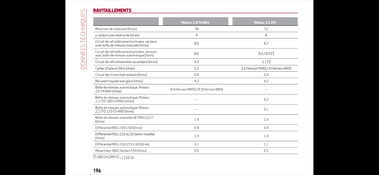

Le problème qui vient d'apparaître sur mon Stelvio concerne la jauge électronique de niveau d'huile qui ne m'affiche pas le bon niveau. ( J'ai fais la vidange avec filtre à huile et j'ai remis 4.4l et la jauge m'indique la moitié !!!!). Je pense changer cette jauge quand je saurais où elle se situe sur le moteur.

Salut
je ne trouve pas ton niveau anormal : la notice indique une capacité de 5,2pour le 2.0 ; et perso je mets 5litres tout rond et surtout bien rouler une dizaine de km car le niveau est très long à afficher la bonne valeur.
en faisant ainsi je suis pile au max et la après 5000km parcouru je viens de baissé d’une barre.

Salut Jeff.
Il me semble avoir lu sur le livret technique que le moteur contenait 4.3l !!!!!
Je vais me renseigner, mais s'il contient 5.2l cela semble cohérent.
Habituellement il ne consomme rien en huile.
Merci pour l'info.

Merci pour la photo.
J'ai dû lire la ligne du dessus !!!!
Je vais rajouter de l'huile et voir si cette foutue jauge remonte.
S'il y a quelque chose sur laquelle je peste sur les Giulia et Stelvio c'est bien l'absence de jauge manuelle et surtout l'inefficacité de la jauge automatique, car elle n'indique pas si elle s'est mise à jour......
