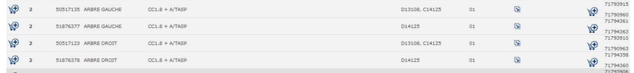

gil64 Posté(e) le 18 Septembre 2022 Signaler Share Posté(e) le 18 Septembre 2022 Salut , C'est une 1.8L ta 159 ? Si oui voila ce que j'ai trouvé ,ta ref est dedans ( entourée en vert ) il y en à beaucoup : Lien vers le commentaire Partager sur d’autres sites More sharing options...
Sergio24 Posté(e) le 18 Septembre 2022 Auteur Signaler Share Posté(e) le 18 Septembre 2022 Salut gil64 , oui c'est bien le 1750 TBI . Apparemment ça correspond , quel est ce site ? merci bien . 🙂 Lien vers le commentaire Partager sur d’autres sites More sharing options...
gil64 Posté(e) le 19 Septembre 2022 Signaler Share Posté(e) le 19 Septembre 2022 (modifié) T'en as un là d'occas https://www.proxyparts.fr/stock-de-pieces-auto/composante/numero-de-piece/50517144/piece/arbre-de-transmission-avant-gauche/id-piece/14350987/ T'en as sûrement d'autres en neuf ailleurs. Ce que je veux te montrer avec toutes les références , c'est qu'il n'y en a pas qu'une , faut que tu cherche les équivalences à ta ref . A chaque version de la 159 ( finition )pour le même moteur , la ref change ce qui fait qu'à la fin tu as 4 ou 5 ref pour la même pièce . Modifié le 19 Septembre 2022 par gil64 Lien vers le commentaire Partager sur d’autres sites More sharing options...
gil64 Posté(e) le 19 Septembre 2022 Signaler Share Posté(e) le 19 Septembre 2022 https://ricambi.alfisti.net/Ersatzteile/Alfa-Romeo/Alfa-159-159-SW-939/Antriebswellen-Gelenke/Antriebswelle-links-Alfa-Romeo-159-159-SW-Spider-Brera-939-1-8-TBi-51876355::11627.html Attention !! je connais pas le site , à toi de te renseigner . Lien vers le commentaire Partager sur d’autres sites More sharing options...
