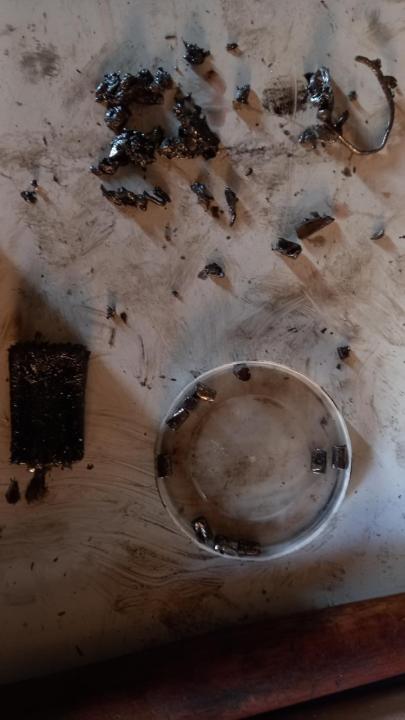

Pour le VM, j'ai regardé d'autres vidéos, parlant de son contrôle pour une éventuelle réutilisation, au vu du prix que je vais devoir donner pour la boite, qui apprès l'avoir ouverte n'est plus, à mon avis et à mon niveau, pas récupérable. Je mets des photos de l'intérieur de la boite ci-dessous.

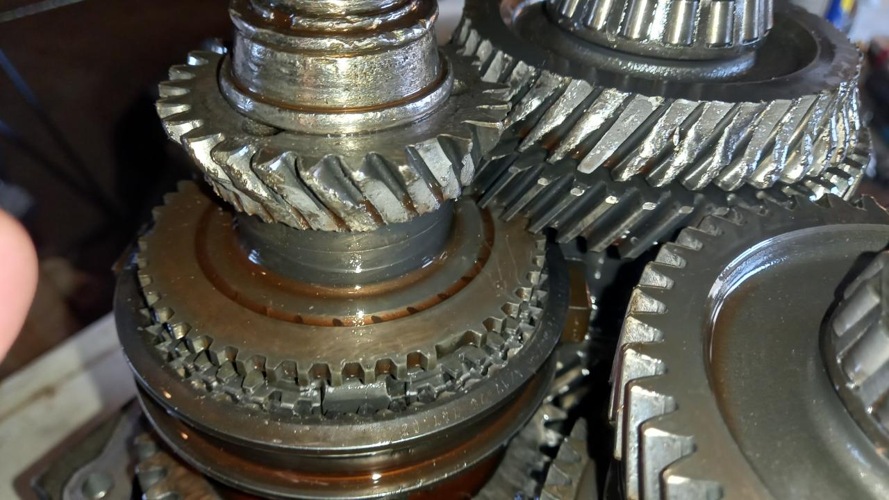

Beau pignons😳
D'autres pignons, + ce qui reste d'un roulement, les 2 autres sont HS

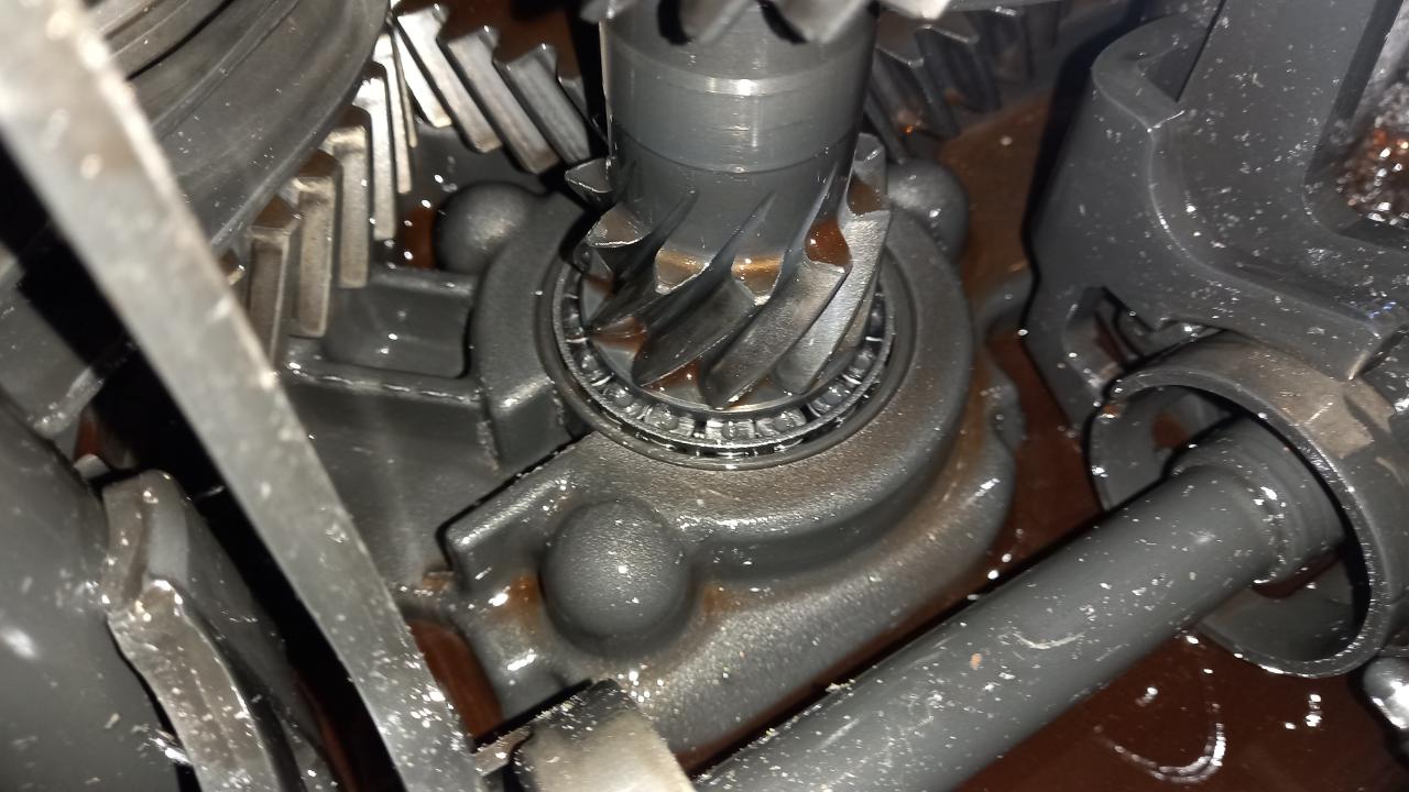

Là le carter qui est déjà attaqué dans la matière par le pignon complètement parti
Le roulement d'arbre primaire, pas beau, les 2 autres doivent être pareil, je n'ai qu'ouvert la boite, rien démonté d'autre
La limaille au fond, que je n'ai pas encore récupéré
Une partie de ce que j'ai récupéré
