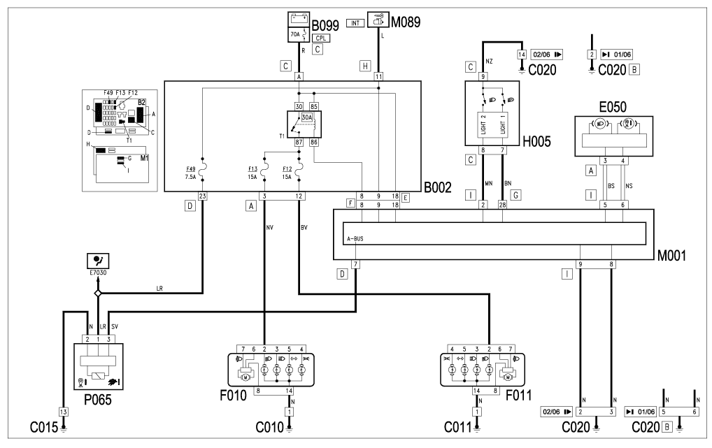

Evan85 Posté(e) le 1 Décembre 2022 Signaler Posté(e) le 1 Décembre 2022 Salut à tous, Comme indiqué dans le titre j'ai plusieurs petit point à éclairer : 1- Mes vitres remontent par à-coups et je suis obligé de fermer avec la clé. J'ai effectué la manip indiqué dans la revue technique mais rien n'y change Peut-être le joint de vitre qui a durci avec le temps et qui force lors de la remontée ? 2- Lorsque mes feux sont en mode croisement, le gauche fonctionne mais pas le droit (très faible voir pas de lumière) ainsi que le clignotant. Même l'ampoule changé le problème persiste. Ceci peut-il provenir d'une mauvaise masse ? Si oui , ou est que cette masse ce trouve ? 3- Je cherche désespérément le code couleur de ma brera (Noir) mais je n'ai rien d'indiqué sur la platine situé au niveau de l'amortisseur gauche Quelqu'un sait ou je pourrais la trouver ? Merci de votre aide 🙂

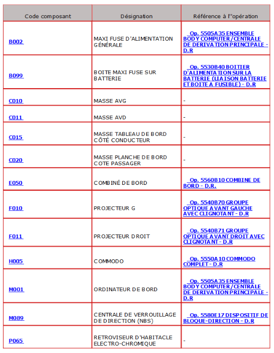

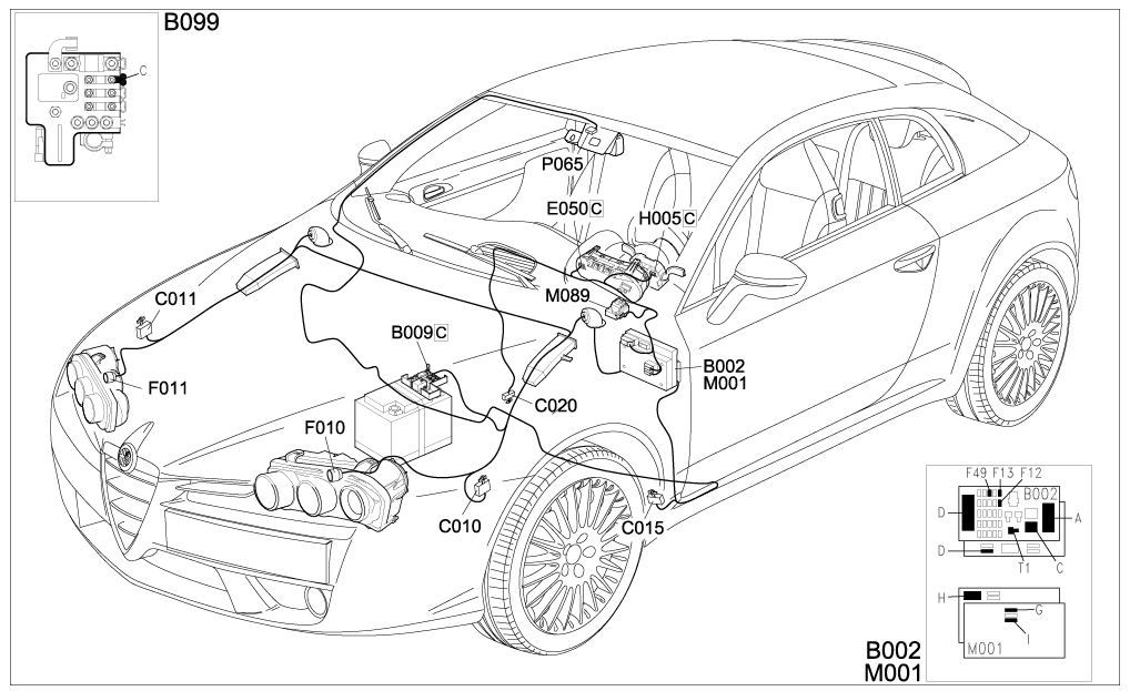

fabdu117 Posté(e) le 28 Décembre 2022 Signaler Posté(e) le 28 Décembre 2022 Les masse c'est C010 et C011
Evan85 Posté(e) le 28 Décembre 2022 Auteur Signaler Posté(e) le 28 Décembre 2022 il y a 2 minutes, fabdu117 a dit : Les masse c'est C010 et C011 Je vais regarder ça merci, donc tu penses à une masse ? Ce qui est étrange c'est que en mode feu de croisement le cligno droit ne fonctionne pas alors que sans feux il fonctionne
fabdu117 Posté(e) le 28 Décembre 2022 Signaler Posté(e) le 28 Décembre 2022 C'est possible, quand tu utilise les feux de route, il dit quoi le clignotant ?
Evan85 Posté(e) le 17 Janvier 2023 Auteur Signaler Posté(e) le 17 Janvier 2023 Salut du coup c'était bien la masse qui était un peu oxydée Pour la sécurité des vitres, depuis le changement de batterie celle de gauche ne remonte plus quand j'appuie longtemps sur la clé, seulement celle de droite remonte. Quelqu'un pourrait m'éclairer ?
