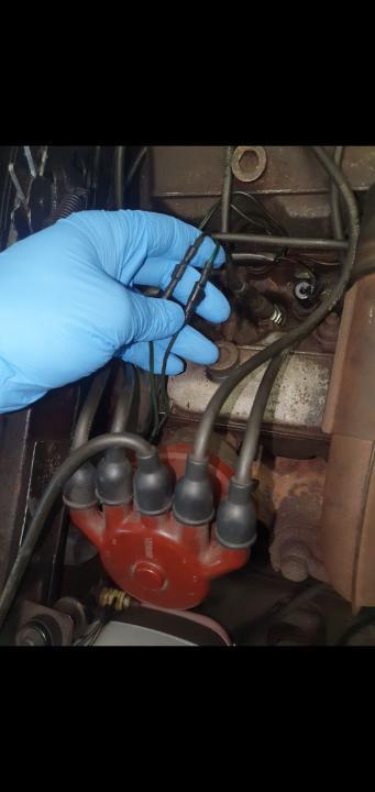

Alfaidf Posté(e) le 18 Mars dernier Signaler Share Posté(e) le 18 Mars dernier Bonjour à tous Je compte installer un allumage électronique sur mon alfa 124 spider 1800 à carburateur J'ai déjà réalisé ça sur la plupart de mes anciennes voitures. J'ai une question qui me taraude ceci dit sur cette 124, je vois 2 fils qui viennent à l'intérieur du corps de l'allumeur et qui passent dans le faisceau électrique qui va dans l'habitacle. J'ai déjà reçu mon allumage électronique, mais avant de le monter j'aimerais bien savoir quel est le rôle de ces 2 fils, pour ne pas commettre d'impair Merci pour votre aide 🙂 Lien vers le commentaire Partager sur d’autres sites More sharing options...

Icsunonove Posté(e) le 20 Mars dernier Signaler Share Posté(e) le 20 Mars dernier Eeeeuuh, Alfa et 124 ensemble, il y a quelque chose qui cloche... Alfa Spider ok 124 = Fiat Bref, moi qui ai une X1/9 (Fiat), sur laquelle j'ai monté un allumage électronique (effet hall), il n'a jamais fonctionné. J'ai placé depuis un assistant contacts, d'abord un vieux Cartier (que l'on trouve sur R5 / début des Clio) puis une version moderne MGL, et c'est parfait. Par contre, pour la 124, j'ai souvent vu, lors de mes recherches, que c'était incompatible et que personne ne sait pourquoi... Pour tes câbles qui partent dans un faisceau vers l'habitacle, aucune idée, il faudrait trouver un schéma électrique. Normalement, sur un allumeur classique il y en a un vers le condensateur (qui est généralement fixé sur le corps de l'allumeur) et un vers le - bobine. Lien vers le commentaire Partager sur d’autres sites More sharing options...
Alfaidf Posté(e) le 20 Mars dernier Auteur Signaler Share Posté(e) le 20 Mars dernier Bonjour Oui j'ai fait une erreur, je m'en suis excusé dans ma présentation, j'étais en train de bosser sur ma Fiat 124 et aussi sur l'Alfa Giulia d'un pote, me suis inscrit sur le forum un peu tard , fatigue aidant j'ai interverti .. il s'agit bien d'une Fiat 124 spider 1800 donc je ne suis pas sur le bon forum et je ne devrais pas poster ça ici Mais si jamais vous avez des infos, si ça ne gêne pas les modérateurs ( encore désolé .. ) J'ai en effet 2 fils qui sortent du corps de l'allumeur, il ne s'agit donc pas des fils de condensateur Ces 2 fils vont dans l'habitacle Photo : Merci pour votre aide Lien vers le commentaire Partager sur d’autres sites More sharing options...
Icsunonove Posté(e) le 21 Mars dernier Signaler Share Posté(e) le 21 Mars dernier Aucune idée, il faudrait ôter la tête d'allumeur pour voir d'où ils partent. Il y a peut-être déjà un module à effet hall dedans ? Lien vers le commentaire Partager sur d’autres sites More sharing options...
