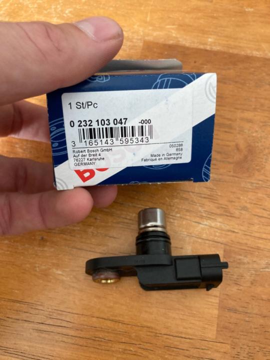

Invité Posté(e) le 21 Juin 2023 Signaler Share Posté(e) le 21 Juin 2023 alors entre temps j'ai moi même comme je l'ai près-senti le code erreur p0014 en confirmé et p0365 en non confirmé. j'ai commandé, puis changer le capteur d'arbres à cam, sans succès, j'ai donc remplacé les deux solénoïde de la culasse concernés hier, et pareil toujours p0014 ce matin, donc plus de doute pour moi c'est la distribution détendu de mon côté. de plus quand le voyant n'est pas présent elle tourne comme une horloge dès qu'il s'allume je me retrouve avec 80cv et un bruit de chaîne à bas régime ce qui confirme donc. je l'ai donc immobilisé et débranché la batterie, j'ai une piste pour un garage qui le fais dans mon secteur grace à un vendeur sur le bon coin j'y suis allé au culot. en tout cas grace au conseil de Fabdu117 si tu veux essayer les solénoïde sache qu'en décrochant les support moteur et en levant le moteur avec le cric ils sortent impeccablement ca prend même pas 30min et les capteurs 5 min ils sont très accessibles pour essayer de les inverser déjà avant de les changer. Lien vers le commentaire Partager sur d’autres sites More sharing options...
Invité Posté(e) le 21 Juin 2023 Signaler Share Posté(e) le 21 Juin 2023 voici les références pour le capteur d'arbre à cam ainsi que solénoïdes. si ca peut servir à quelqu'un un jour. Lien vers le commentaire Partager sur d’autres sites More sharing options...

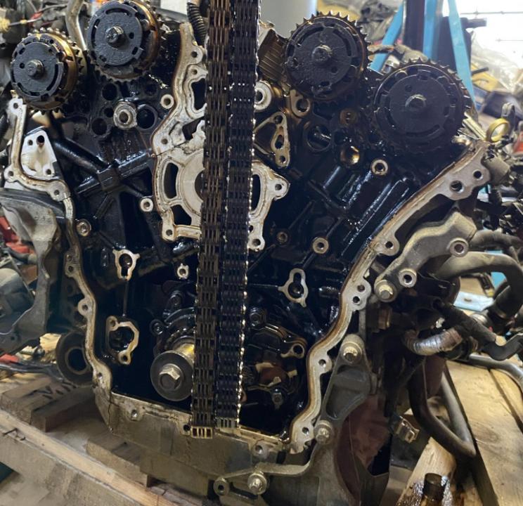

ESABORA Posté(e) le 21 Août dernier Auteur Signaler Share Posté(e) le 21 Août dernier Bonjours à tous, pour clore le sujet, c'était bien la chaine détendue. la chaine a été changée et ca été réparé. merci à tous pour vos pistes en tout cas, Lien vers le commentaire Partager sur d’autres sites More sharing options...
Tetededelco Posté(e) le 22 Août dernier Signaler Share Posté(e) le 22 Août dernier Hello et merci pour ton retour, beaucoup de monde sollicite de l'aide mais peu prennent la peine de donner l'issue... Tes photos sont édifiantes et rejoignent ce que j'avais pu lire sur un forum US : ta chaine est en fait assez peu allongée... Elle est plutôt longue et la différence de longueur sur ta seconde photo n'atteint pas un diamètre d'axe. Sur les chaines des moteurs modernes (tailles chaines de vélo...), on arrive facilement a avoir un demi maillon d'allongement ! Comme je l'avais lu, le problème vient du calculateur qui monte des défauts beaucoup trop tôt. Aux US, ils ont "résolu" le problème en changeant les seuils d'alerte et la gestion du déphasage. Résultat : au lieu d'avoir le défaut à 150000, il n'arrive qu'à 200 ou 250000, ce qui est quand même plus "normal". Je n'ai plus mon V6, mais si ça devait m'arriver je ferai faire un DTC OFF dans un premier temps ! Lien vers le commentaire Partager sur d’autres sites More sharing options...
ESABORA Posté(e) le 22 Août dernier Auteur Signaler Share Posté(e) le 22 Août dernier Je t'en prie, avec plaisir. la chaine est assez peu allongée c'est vrai, mais visiblement ca suffisait pour me décaler complètement l'arbre à cames quand même, puisque j'avais des ratés de combustion des 2500 trs/min et quand j'appuyais un peu sur le champi. après je dis peut être une bêtise, mais du coup pour moi ce n'était pas juste un défaut remonté avec un voyant mais bien un déphasage qui empêchait le moteur de bien fonctionner non ? Lien vers le commentaire Partager sur d’autres sites More sharing options...
