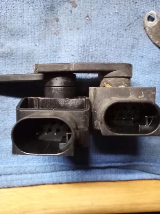

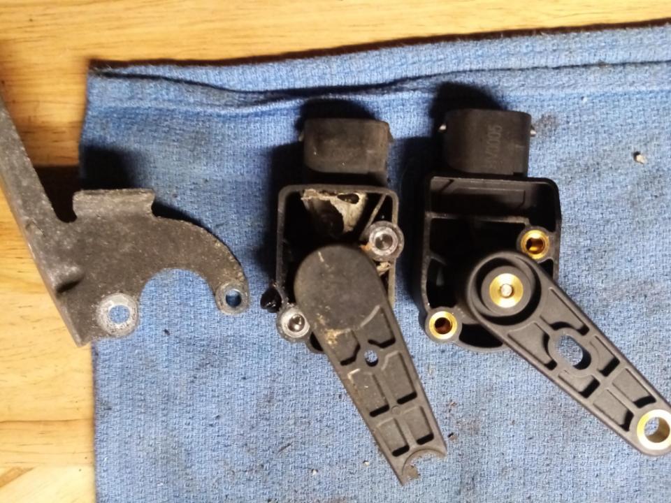

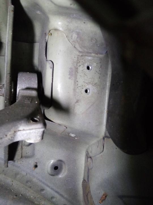

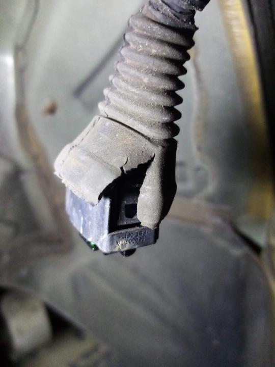

Salut , tout d'abord , je vous présente mes meilleurs vœux pour cette nouvelle année 🙂.
Suite à mes recherches pour remplacer ce capteur  n'étant plus dispo ou alors à un tarif exorbitant ,  après avoir comparé certaines images ou photos de la pièce originale , j'ai pris le risque de commander cette référence chez Oscaro :  https://www.oscaro.com/capteur-lumiere-xenon-correcteur-de-portee-abakus-sp-z-o-o-120-09-072-14880434-3721-p#/?vid=30622&vident=bSmUgc3VpcyBEaW9ueXNvc9sF4WGlKrcZhO5ohkEXMGp4CMyxpO-pNQYV7Qx_niWr
qui s'avère être compatible avec la 159 TBI et certainement avec d'autres modèle comme la Brera , logique .
Donc remplacement aujourd'hui et , nickel , tout correspond et aucun message d'erreur  au TdB .
Voilou , cela pourra aider pour d'éventuel questionnement à ce sujet .
La suite en image :
IMG_20240106_144412.jpg.6df05f1c6390a5d5d6809bd3c6f5ca43.jpgIMG_20240106_144508.jpg.8c81c6a085f00319e00d2f697955a9a8.jpg
IMG_20240106_164758.jpg.8f9ad394a9deeec2b611bfb68f5ded2a.jpgIMG_20240106_144822.jpg.52eb8199243d162cf302bba4df2ff514.jpgIMG_20240106_144830.jpg.287cbc58f07d9ea775b5e8f7adcaba4b.jpgIMG_20240106_162300.jpg.09943c82bcb5db95a035e0c03f504dd4.jpg
