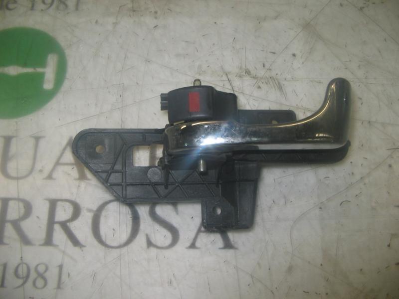

Shaaarkooo Posté(e) le 1 Avril 2024 Auteur Signaler Posté(e) le 1 Avril 2024 J’ai trouvé une photo pour mieux expliquer un peu mieux mon problème, cette molette noir et rouge qui est à côté de la poignée me pose problème elle est vraiment très dur et ducoup impossible à fermer de l’intérieur et comme je peu pas fermer de l’extérieur non plus ducoup cette porte reste ouverte. Si quelqu’un a une idée de ce qui pose problème je suis preneur.
Jef43 Posté(e) le 2 Avril 2024 Signaler Posté(e) le 2 Avril 2024 Bonjour Ce sont normalement des câbles qui agissent sur la serrure depuis ce bouton. Peut être ton câble commandant le verrouillage est il gripé dans sa gaine ? Mais à part tomber la contre porte, il sera difficile de trouver et corriger ton soucis

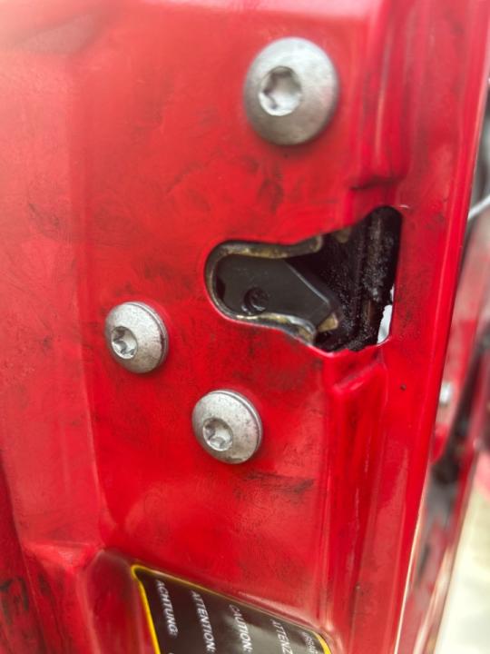

Shaaarkooo Posté(e) le 5 Avril 2024 Auteur Signaler Posté(e) le 5 Avril 2024 (modifié) Je me suis rendu compte d’une chose si je baisse le loquet dans la tranche de la portière photo suivante et que je ferme avec le bouton bah je peu fermer la porte depuis l’intérieur et ça ferme les 2 portes si j’essaye juste après en ne touchant pu au loquet mais en fermant avec la porte ou avec la serrure de la porte passagère sa ferme les deux portes et sa ouvre les portes mais si je veut ouvrir avec la clé dans la serrure de la porte conducteur bah j’ai beau tourner pour l’ouvrir sais moue quand je tourne la clé alors la j’ai du mal à comprendre qu’est qui cloche exactement 🧐 le câble qui va du bouton au mécanisme fonctionne puisque sa ferme avec la porte passagère ou avec la porte conducteur en baissant le loquet j’ai du mal à comprendre le vrai problème quelque chose bloque dans la serrure ou deuxième option la serrure est hs ? Modifié le 5 Avril 2024 par Shaaarkooo
