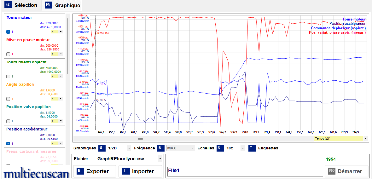

Rhyos Posté(e) le 4 Mai 2024 Auteur Signaler Posté(e) le 4 Mai 2024 Pour le coup, aucune information précise sur mon problème. J'ai commandé 2 électrovannes de déphaseur d'arbre à cames admission et échappement que je vais changer, j'ai des valeurs bizarres sur le graphique (pour l'admission (en PJ) entre la position accélérateur, tours moteur et l'ouverture de l'électrovanne Vous en pensez quoi ?
Rhyos Posté(e) le 16 Mai 2024 Auteur Signaler Posté(e) le 16 Mai 2024 Bonjour, Je viens vous faire un retour après le changement de mes électrovannes d'arbres à cames. Malheureusement (même si le voyant moteur n'est pas revenu de suite, ce qui a mon avis ne serrait tardé) j'ai encore les même codes d'erreurs qui sont revenu sur MultiECUscan. Personne n'aurait d'autres pistes ? Un capteur quel qu'il soit en lien avec le mélange air essence ou le contrôle du mélange ? Peut-être un capteur lié aux injecteurs ? Merci d'avance.
Rhyos Posté(e) le 16 Mai 2024 Auteur Signaler Posté(e) le 16 Mai 2024 Ce qui est fou c'est qu'une distribution qui montre des signes de fatigue devrait faire du bruit non ? J'aimerais être certain à 100% avant de faire changer une chaine à 2000€ pour rien tu vois :/.
mystery_077 Posté(e) le 16 Mai 2024 Signaler Posté(e) le 16 Mai 2024 Pas spécialement, elle se détend et pour le coup tu as un déphasage des AAC, et pas spécialement de bruit
Rhyos Posté(e) le 17 Mai 2024 Auteur Signaler Posté(e) le 17 Mai 2024 Il n'y a aucun moyen de vérifier si c'est bien le cas avant de démonter la chaine ?
mystery_077 Posté(e) le 17 Mai 2024 Signaler Posté(e) le 17 Mai 2024 Si une fois toutes les autres solutions épuisées et autant d'argent, je sais que la chaîne ça fait mal, mais sur ces moteurs c'est récurrent
