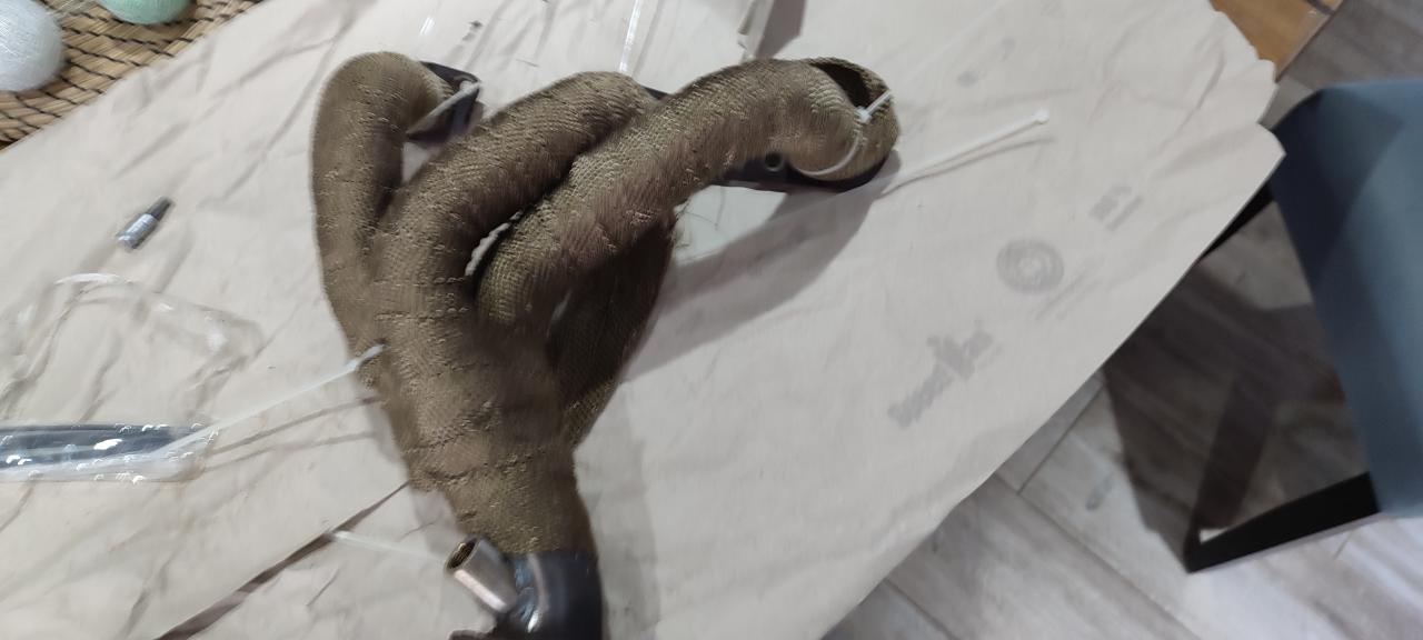

cerb_r Posté(e) le 29 Septembre 2024 Signaler Posté(e) le 29 Septembre 2024 Bonjour à tous, Y aurai t il des possesseur de GTA sans Pré cata ( montage collecteur CF2 + Front pipe EL ) qui pourrai me dire si ils ont monté des "detrompeur" de sonde Lambda ? J ai des défaut P1155 resistance préchauffage 2 Amont et P0430 catalyseur 2 que je peux acquiter mais qui reviennent apres une centaine de KM . De plus je voudrais savoir si ces defauts peuvent avoir une incidence sur la puissance du moteur ? Il manque des cv dans les tours ( apres 4000 trs ) Merci

cerb_r Posté(e) le 5 Octobre 2024 Auteur Signaler Posté(e) le 5 Octobre 2024 (modifié) Ok ben c'est ce que j ai monté aussi mais j ai des erreurs ..... Je suis trop deg en fait j aurai vraiment mieux fait de laisser les collecteurs d origine avec precata. Modifié le 5 Octobre 2024 par cerb_r
dirty Posté(e) le 5 Octobre 2024 Signaler Posté(e) le 5 Octobre 2024 (modifié) Le porte sonde que je vois sur ton collecteur me semble trop long,(vois sur le collecteur que j'ai mis en photo ,il est beaucoup plus court ) donc la sonde ne peut pas faire son travail correctement ! elle est en partie caché . Mets en un plus court sur chaque collecteur et ensuite tu verras ! Y a certainement des spécialistes pour ce genre de montage , mais ils deviennent rare sur le forum . Modifié le 5 Octobre 2024 par dirty

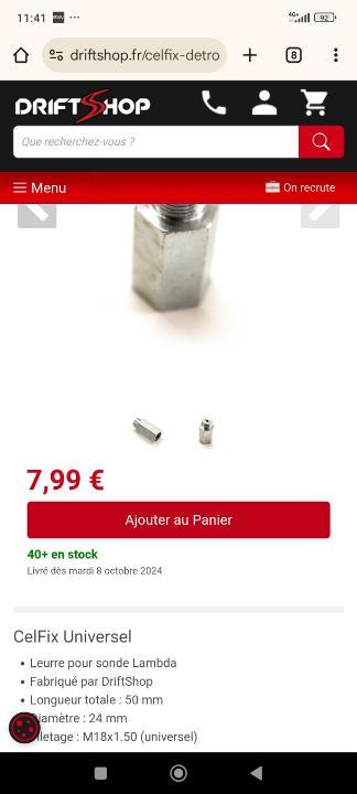

cerb_r Posté(e) le 6 Octobre 2024 Auteur Signaler Posté(e) le 6 Octobre 2024 Pourtant je trouve sur internet des " détrompeur de sonde lambda " qui semble justement reculer les sondes des flux de gaz .... Je suis perdu , je vais essayer de trouver un garage spécialisé en IDF ou haut de France si vous avez des adresse je suis preneur
dirty Posté(e) le 6 Octobre 2024 Signaler Posté(e) le 6 Octobre 2024 (modifié) Justement non il faut que la sonde soit dans le flux des gazs pour pouvoir donner l'info au calculateur et ne plus avoir de codes érreurs. C'est pour cela que tu les remontes sur les collecteurs CF2 , sinon je vois pas l'interêt de les remettre . Elles servent pour ajuster le mélange ,même sans les cata ou précata. Modifié le 6 Octobre 2024 par dirty
cerb_r Posté(e) le 6 Octobre 2024 Auteur Signaler Posté(e) le 6 Octobre 2024 Ok merci je vais essayer de raccourcir...pas évident collecteur monté lol .
