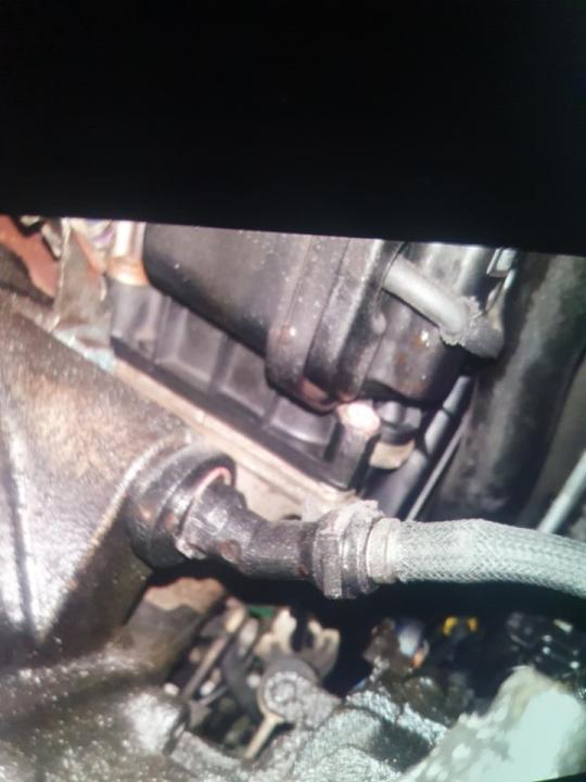

En voulant faire ma vidange, j'ai constaté que ma boite de vitesse était recouverte d'huile noire...
J'ai l'impression que çà vient d'un capteur /sonde en haut de la boite de vitesse
Sur la photo, il semblerait que le joint soit de travers et que la piece est dégrafée ...

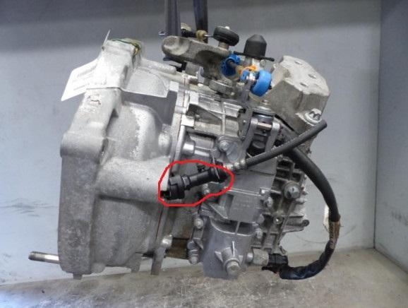

Sur la derniere photo, on voit bien la localisation de la fuite...

bonjour,
le flexible est bien a sa place
si il y a une fuite elle vient du joint qui se trouve sur le raccord
le joint ne se détaille pas il faut changer le tuyau
