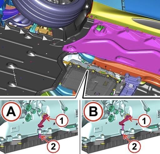

alfa156jtd Posté(e) le 21 Avril dernier Auteur Signaler Posté(e) le 21 Avril dernier Cela se fait de l'extérieur, sous la voiture. Il faut visser une vis M6x1x32,3 (disponible chez Alfa Romeo sous la référence 55280980) sur le côté de la boîte de vitesses.
