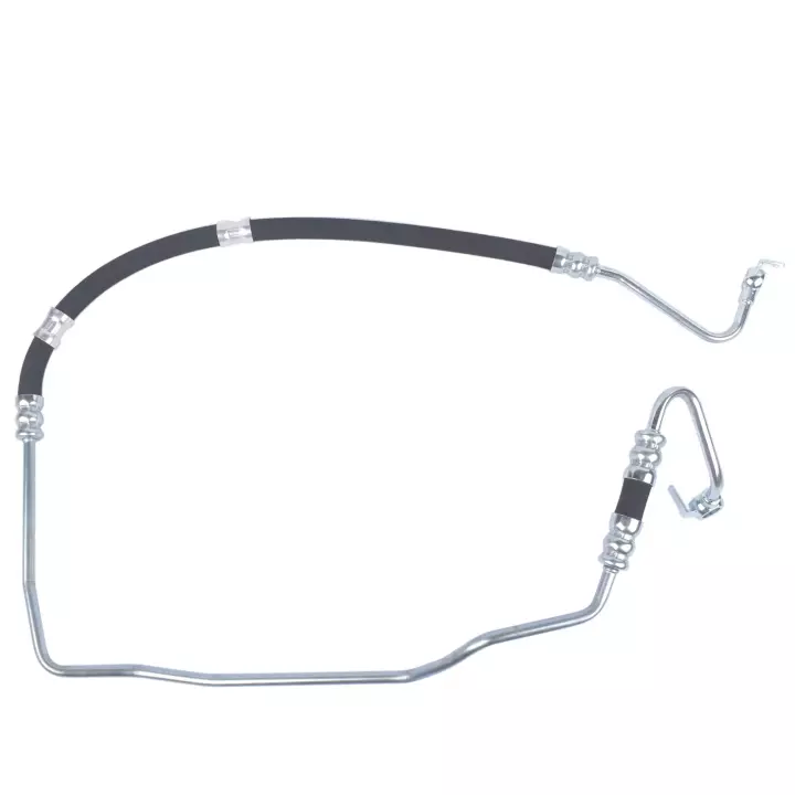

RaphC159 Posté(e) le 6 Juillet dernier Auteur Signaler Posté(e) le 6 Juillet dernier Merci, je vais remplacer la durite avant de racheter une pompe dans ce cas. Pour être sûr, c'est bien de cette pièce là dont on parle? Il n'y a pas d'autres tuyaux à remplacer? Ce qui m'étonne c'est qu'elle faisait déjà ce bruit quand il y avait encore du liquide de DA
Tetededelco Posté(e) le 6 Juillet dernier Signaler Posté(e) le 6 Juillet dernier C'est bien elle. Mon fils a roulé 5 minutes sans huile (durite dessertie) et depuis la pompe est bruyante. Tu peux la changer dans un second temps si le problème perdure, tu perdras juste un peu d'huile
