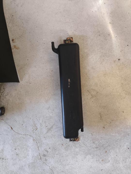

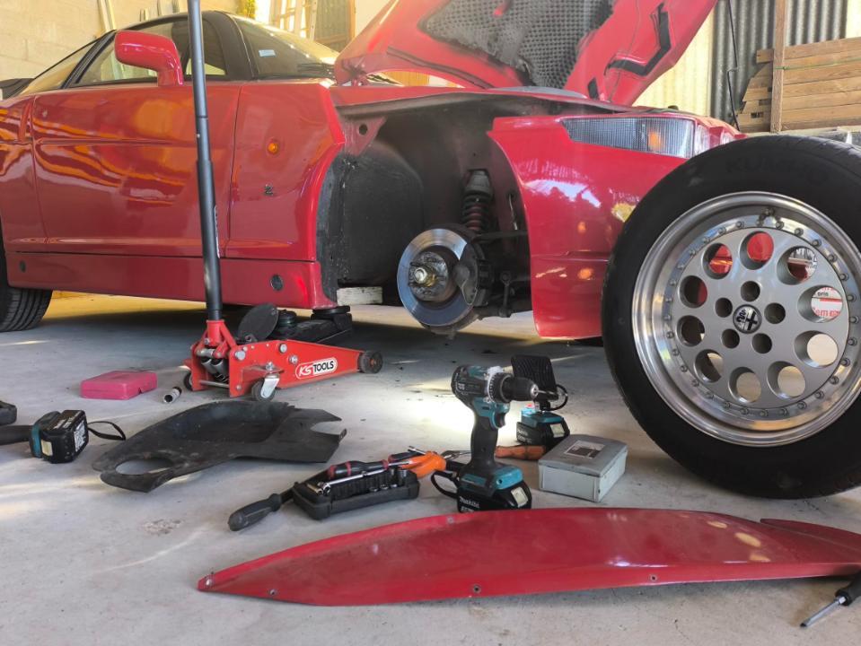

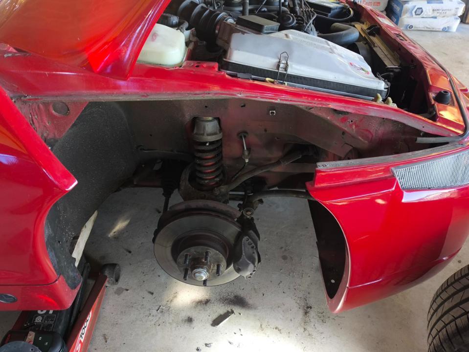

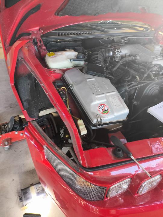

gta87 Posté(e) le 25 Août 2025 Signaler Posté(e) le 25 Août 2025 Bonjour, en plus de ma 147 GTA je suis depuis un an et demi l'heureux propriétaire d'une SZ de 1991 totalisant 28000kms. La voiture est dans un superbe état, entièrement d'origine et absolument tout est fonctionnel. C'est un plaisir à rouler mais j'ai depuis le début deux problèmes qui je le pense sont liés. Principale problématique, une fois le moteur chaud et à compter de 5/10 minutes après l'avoir coupé, si je souhaite la démarrer je dois soit tirer une dizaine de secondes sur le démarreur ( ce que j'évite évidemment de faire ) soit mettre un bon tiers de pédale. Moteur froid elle démarre au quart. Cela me fait penser à un phénomène de vapor lock. Seconde problématique, après que le moteur ai tourné, si j'ouvre le réservoir j'ai un phénomène que je n'arrive à cibler si il s'agit une détente ou une aspiration du réservoir. Lors de l'achat j'avais vérifié le circuit d'essence ( pression d'alimentation et étanchéité ) ce dernier est ok. J'ai donc pensé à un problème de recyclage des vapeurs d'essence bloqué en plein ouverture. J'ai donc vérifié les éléments un par un : - le séparateur n'est pas bouché - le clapet d'introduction d'air fonctionne normalement - le clapet de contrôle des flux fonctionne normalement - l'inaccessible canister n'est pas bouché ( une bonne quinzaine de rivets à percer pour y accéder ) - j'ai vérifié l'absence de bouchon et l'étanchéité de chacun des tuyaux, RAS Sauf erreur de ma part et c'est tout l'intérêt du système du canister, il n'y a pas de mise à l'air libre du réservoir, le bouchon est bien étanche ? J'ai parcouru pas mal de sujet où soit les soupapes étaient en défaut soit le canister était bouché mais ce n'est pas mon cas ... Si vous avez une éventuelle idée à exploiter je vous en serez très reconnaissant. Ci joint photos du schéma du circuit
