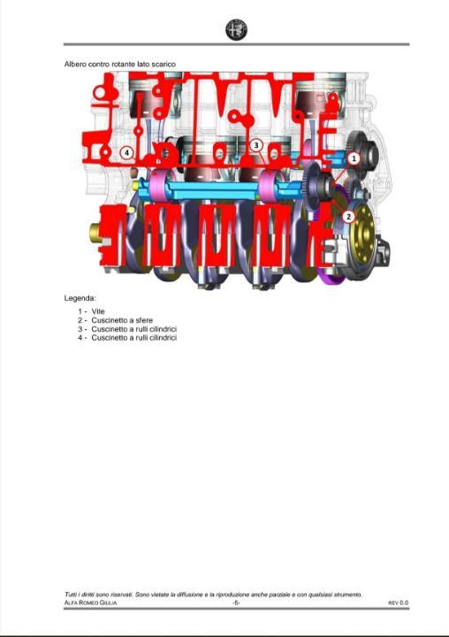

blades Posté(e) le 28 Janvier dernier Signaler Posté(e) le 28 Janvier dernier les soucis sur le 2.2 pompe a huile, solenoide joint crepine, vis arbre d equilibrage . dans ton cas il aurait ete utile de regarder l etat des coussinets de bielle. avant de tout remonter. En general si l arbre d equilibrage a un souci c est destruction du moteur . C est mon prochain gros chantier pour fiabiliser le moteur , j ai deja fais la pompe vis desserees , changer le joint crepine par un model en alu.

Rom1CNPE Posté(e) le 30 Janvier dernier Auteur Signaler Posté(e) le 30 Janvier dernier J'ai eu le garage, il me parle d'aiguilles de palier de l'arbre d'équilibrage. Qui pourrait être changé, a moins que le bloc soit marqué et là c'est foutu. Mais faut démonter le bas moteur, coût potentiellement important sans être sûr d'être réparable m. Pour le vendeur, difficile de se retourner avec les factures d'entretien et les premiers problèmes qui arrivent que 5 mois après la vente même si je n'ai fait que 3000km. De plus, il peut prétexter ne pas être mecano et sans défaut au tableau de bord, c'est compliqué de plaider le vice caché.
blades Posté(e) le 31 Janvier dernier Signaler Posté(e) le 31 Janvier dernier pas le choix il faut tomber le carter si le villebrequin n a ete touche les arbres intermediaire peuvent etre suprimes sans grosse intervention. Un bon nettoyage moteur est c est reparti pour un tour . c est juste un avis perso . une photo des arbres d equilibrage .
Rom1CNPE Posté(e) le 4 Février dernier Auteur Signaler Posté(e) le 4 Février dernier Le 31/01/2026 at 18:41, blades a dit : pas le choix il faut tomber le carter si le villebrequin n a ete touche les arbres intermediaire peuvent etre suprimes sans grosse intervention. Un bon nettoyage moteur est c est reparti pour un tour . c est juste un avis perso . une photo des arbres d equilibrage . Hello, j'ai eu le garage qui m'annonce de lourdes réparations, dépose du moteur, après c'est l'ouverture etc... Donc il me demande même de réfléchir à changer le moteur. Car on est pas sur de trouver quelques chose de positif dans le moteur (marquage du bloc). Ils ont retrouvés des copeaux (limaille compris) mais ils n'arrivent pas à voir à l'endoscope d'où cela vient. Les coussinets sont marqués mais pas complètement dégradés. Bref, c'est pas bon signe. Pensez vous qu'il faudrait contacter le SAV alfa pour savoir si il y ont connaissance de quelques choses de ce type, savoir si c'est réparable ou bloc à changer. En tout cas, il y a eu un manque de lubrification.

blades Posté(e) le 5 Février dernier Signaler Posté(e) le 5 Février dernier Il y a 4 heures, Rom1CNPE a dit : Parce que le mien avait 140000km et qu'il a surtout manqué de lubrification. La pompe à huile, mauvaise entretient ou qualité d'huile mais j'y crois moins. Il me semble que si on s'y prends bien en analysant et changeant la pompe à huile ça devrait le faire. Il ne semble pas avoir de gros problème de fiabilité sur les bloc moteur diesel Stelvio. D'après les quelques recherches, mais globalement plusieurs problèmes de pompe à huile. je serais curieux de savoir la matiere des copeaux sachant que le bloc est en alu . j ai pas tout compris la pompe na pas ete changee ? vu le prix pour changer le moteur en occasion, je suis content de pouvoir tout faire moi meme .
Rom1CNPE Posté(e) le 5 Février dernier Auteur Signaler Posté(e) le 5 Février dernier Hello, la pompe à huile a été changée. Les copeaux sont en alu ou matériau non ferreux. Faire soi-même si j'avais assez de compétence et matos, oui ce serait moins chère. j'ai lancé les demarches de vice caché contre l'ancien proprio, et on verra ce que ça donne. Peut être qu'on me dira que ce n'est pas le problème du vendeur mais bon 3000km moteur, je l'ai dur. 🙂
