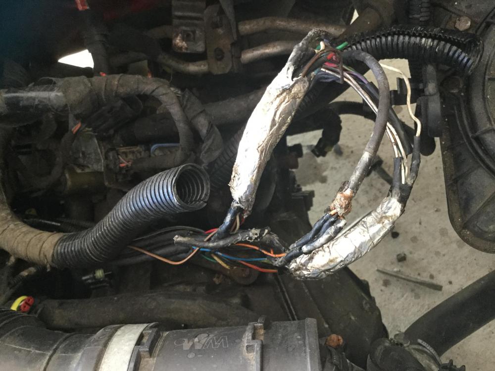

Bonjour a vous , Le sujet a déjà été abord mais je n y trouve pas mes réponses. Donc la voiture est immobilisée car en roulant la boite en voulait plus passer les vitesses , la pompe fonctionne à l ouverture de porte cependant les message d erreur d ecuscan 1745,1746 et 1762 ( le1762 semble correspondre au capteur de pression hydraulique , je ne suis pas sur et d autant que je sais pas le reperer j ai bien besoin de vos lumières Merci d’avance

Bonjour a vous alors a force de me creuser la tete, pas de grosse prose du robot donc on a tout sortis les cables et ho surprise une gaine bien gonflée, l image parle d elle meme le gars a du coupe la prise et relié les fils mais a l arrache donc bonjour les faux contacts, reprise du faisceauet pose de connections propre et ho surprise les rapport passe et les roues tournent enfin vraiment des débiles de bricoleurs du dimanches

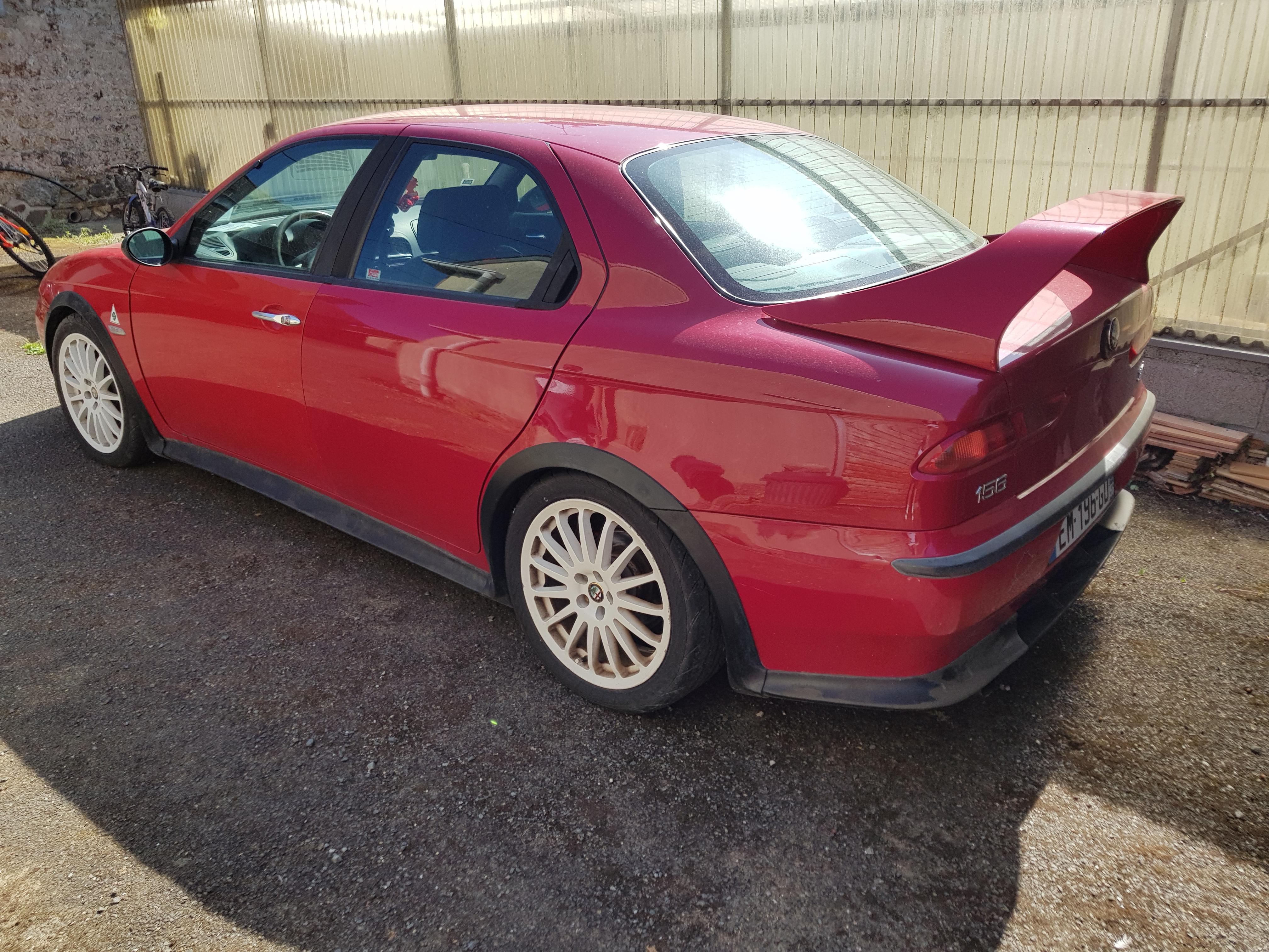

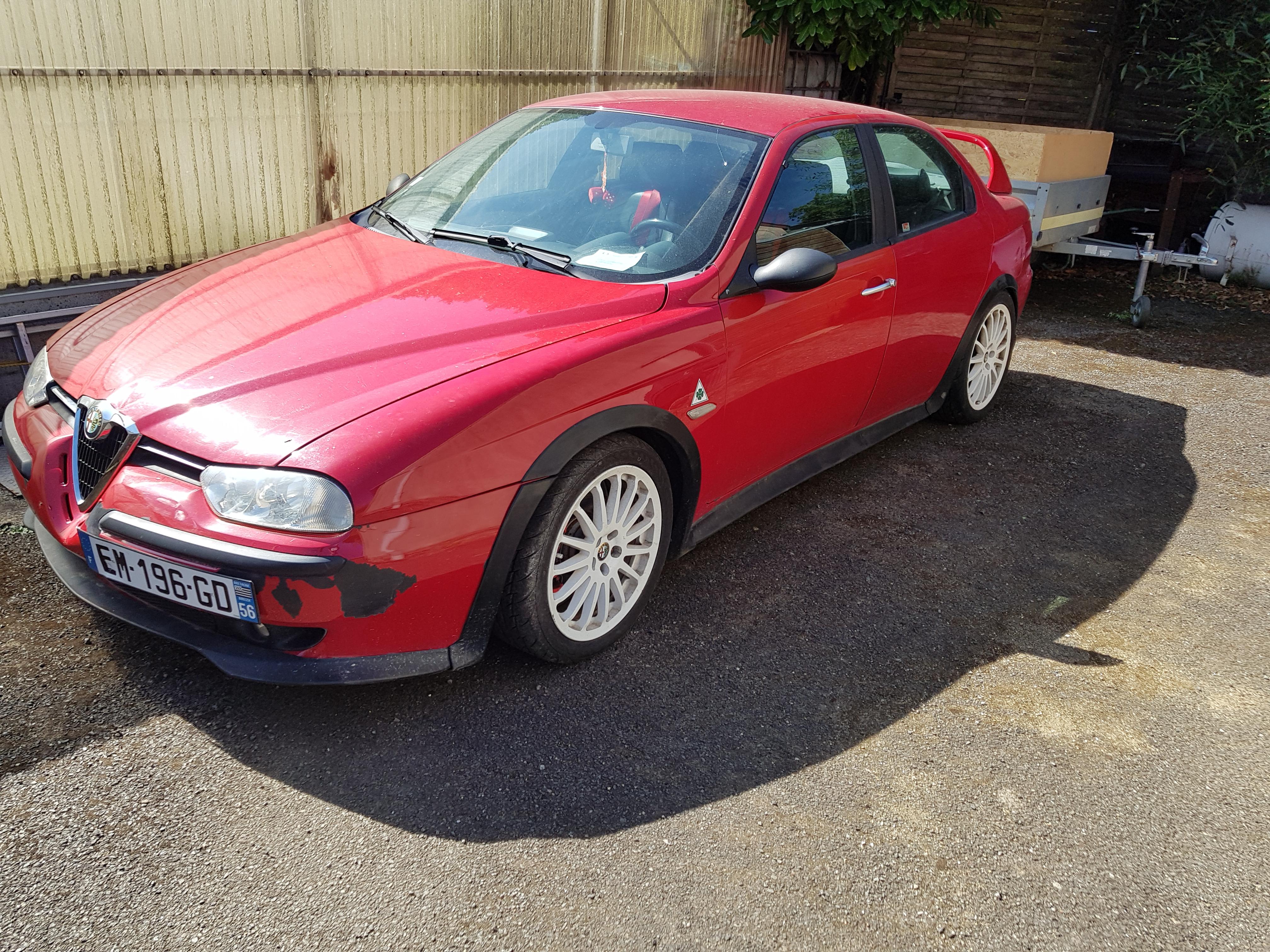

Re bonjour a vous Je reviens après avoir vendu a contrecœur mon alfa 145 2.0 quadrifolio l an dernier mais j ai recraqué et j ai acheté une 156 2.0 quadrifolio dont voici quelque photo et j ai bien besoin de vos lumières pour finir de la remettre sur la route
