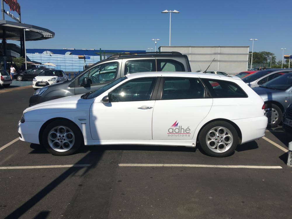

  11. Deun tu avais une différence d'entraxe coupelle inférieure / axe de roue entre tes anciens et nouveaux amortisseurs??
  12. Oui c'est moi qui ai posé les bas de caisse. j'ai pris les côtes de mes Kayaba et comparé: c'est exactement les mêmes que d'autres. on m'a fait récemment une réflexion intéressante: peut être que l'acier de mes ressorts actuels est plus souple que d'autres?
  13. Bon je déterre de nouveau ce post... J'ai fini par remonter les ressorts d'origine... J'ai re mesuré les arriere: 355mm (comme à l'origine en standard). J'ai donc remonté des KAYABA quasi neufs, mais il me manque toujours environ 2 / 3 cm... En fait elle a la hauteur des packs sport d'origine a l'arrière ... j'en ai profité pour prendre une photo des coupelles, pas jeunes mais font encore bien le boulot... donc il faut encore chercher pour ces centimètres de hauteur manquants ! Je re précise qu'elle n'est pas pack sport d'origine mais sélective, j'ai changé les jantes et posé des bas de caisse... L'auto à vide ...
  14. Bien joué... Quant à moi je dois chercher encore, puisque mes -30 NEUFS me donnent au moins du -60....... de toutes façons -30 ça m'a gonflé, c'est chiant à la campagne et ma femme gueule sur les routes défoncées ! Donc dès que j'ai un après midi de libre, je remets tout d'origine avec des ressorts neufs, on verra bien si mon cul remonte un peu...(je pense courant juillet)
