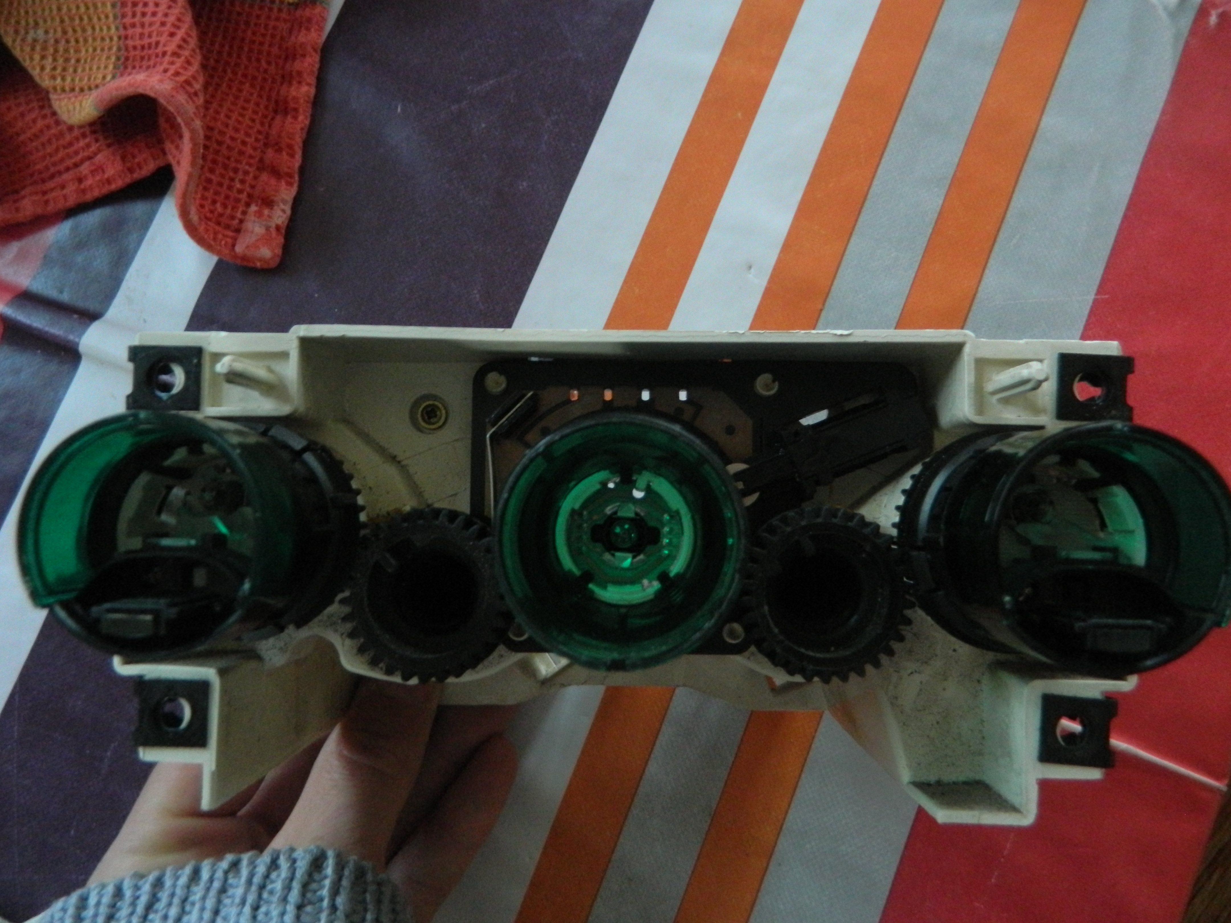

Petites precisons : photo 1 : l'interrupteur des anti brouillards photo 2 : l'interrupteur face arriere photo 3 : le circuit imprimer de la commande anti brouillard (4fils dessus) photo 4 : la boite fusibles photo 5:les 3 commandes d'air demonter qui pose probleme photo 6 : les 3 boutons d'air par avance merci les alfistes -
