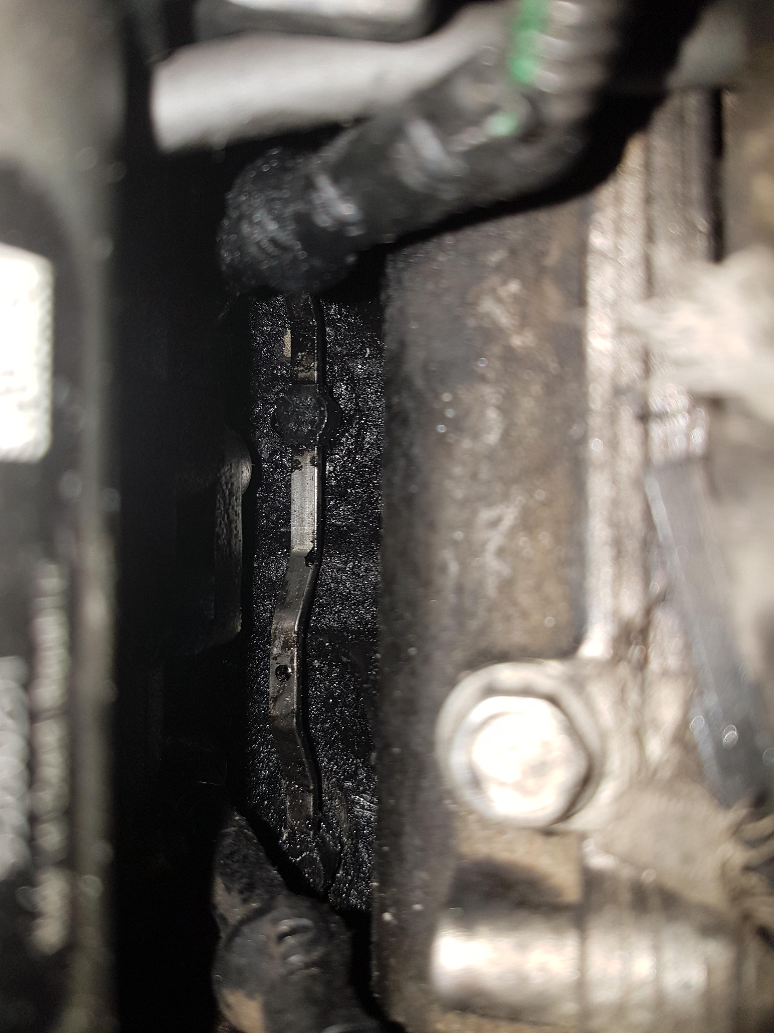

  3. Bon ce matin j ai réussis a remettre la baguettes(les swirls je pense c comme sa sa s appelle )... et j ai une rotule qui bouge pas alors j ai placer les autres rotules a peut prés au même niveau de celui qui bouge pas! sa pas étais facile mais j ai réussis! Mais y a plein d huile et le rotule qui bouge pas cela m inquiet quand même!... bon j ai tout remis je démarre tout est ok! sauf que c'est toujours pareil je ressens le poids la voiture sous la pédale lol... L impression que les rotules bougent plus a cause de celui bloquer... Me demande si mon module est pas foutu...
  4. Ok merci pour les liens c est bien sa qui ces declipser. Je vais voir sa merci.. le seul doute c est l huile au niveaux des rotules. Merci

  6. Salut merci pour ta réponse oui les rotules se sont declipser de la tige! Mais mon mecano me dit que si y a de l huile et que si les rotules ont une jeux quand on les bougent bein faut tout changer! Et aussi c est presques impossibles de les reclipser et meme si j arrive a les reclipser sa risque de se redeclipser non? Et le probleme c est huile qui sort surement des 3 rotules de gauches qui ouvrent les petits volets dans le module je pense qui sont declipser de la tige! Merci
  7. Salut je reviens vers vous car je dois changer mon module admission et vannes egr mais avant tout je vous donne des nouvelles de ma boites changer y environ 2 ans maintenant. Alors boite nickel aucun bruit pour l instant j ai pas eu soucis ni sifflements ni quoi ce soit. Surtout j ai pris le risque d acheter la boite en Pologne moins cher 1250 eur ttc sur le site http://www.boiteatelier.eu/. Voila mon nouveau soucis c'est mon module admission la baguette c'est décrocher(enfin vous voyez ceux qui s y connaissent^^ moi j ai connu sa quand j'ai vu mon mécano) et sa fuis de l huile. Mais le pire c'est que j ai largement moins puissance et elle a du mal a avancer au démarrage a chaque stop,feux voir même les céder passage. Pour résumer de 0 a 10 km/h je met facile 10 secondes lol et si j accélére pas bein je cale. Une fois lancer sa va mais je le sent quelque soit la vitesse si j'appuis a fond sur la pédale accélérateur je ressens rien! En faite je dois toujours accélérer pour dépasser 2000 tour a chaque feux ou stop ect... pour pas quel ralenti ou quel cale et aie aie a mon embrayage... Bon j ai vu la référence de mes pièces le soucis c'est que la ref de mon module je le trouve pas sur oscaro même autre site! voici la ref 55100343 puis 700373.07. Je trouve d autres ref sur oscaro même en mettant ma plaque immat. Vous pensez c'est les même pièces? Merci
