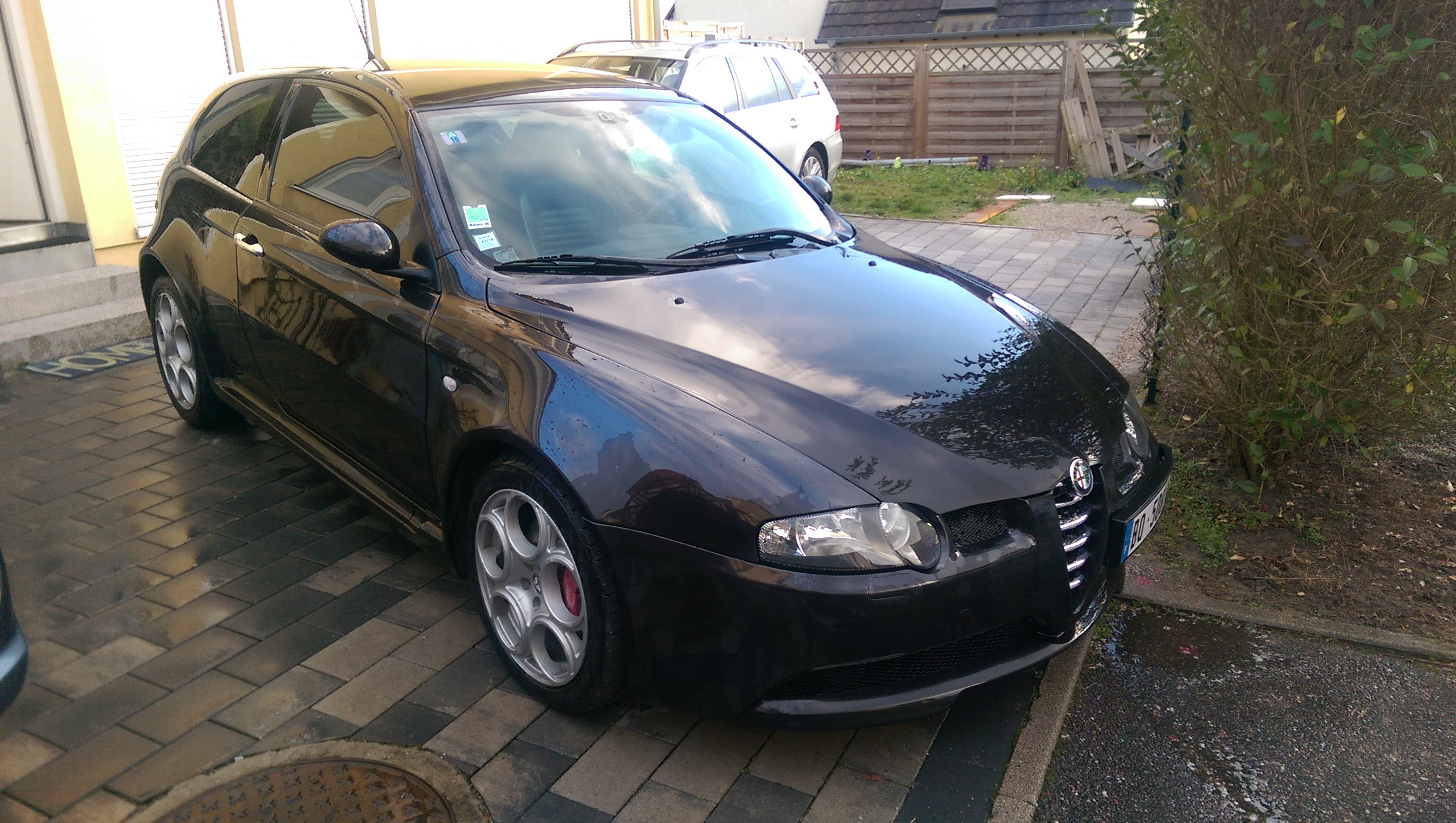

Bonjour à tous, Je suis l'heureux propriétaire d'une 147 gta de 2003, Mais à l'achat, j'avais remarqué un bruit qui venait du côté droit du véhicule ( courroie distribution pour bien faire peur ) Mais je pensais à un souci avec les culbuteurs. Mon bruit apparaît à chaud, froid, n'importe quand en faite et disparaît en ralentissant progressivement puis revient. Il fait un peu le même bruit qu'un injecteur défectueux ( tic tic tic ). J'ai remarqué qu'il accélère en fonction de la pression que je met sur la pédale d'accélérateur. Je peux l'entendre de l'intérieur et à l'extérieur, Je l'entends mieux capot fermé. J'ai essayé de trouver d'où vient le bruit mais sans succès. Avez vous une idée de ce qu'il peut y avoir ? Merci pour vos réponses
Merci à vous, Pour répondre à walter, le boîtier fait gagné 18CV et 25nm. Je compte le retirer pour avoir une gta full stock, C'est mieux pour la collection 😊
Bonjour, Alex 30 ans, propriétaire depuis le début d'année d'une 147 gta de 2003 noir - Rajout d'un boîtier additionnel poser system par ancien propriétaire - silencieux origine vidé par mes soins.
