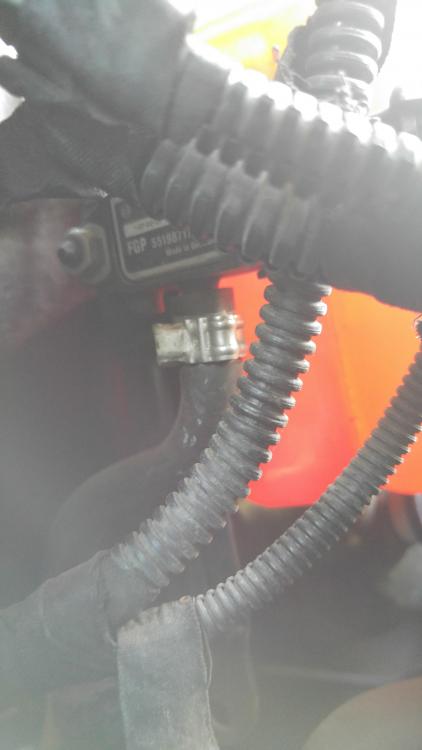

  8. Bonjour à tous. Heureux possesseur d'une 159 sw jtdm 150 de 2007, j'ai quelques soucis au niveau du fap. Je m'explique : Lors d'un trajet mon voyant moteur s'est allumé il y a un peu moins d'un an. Pas de perte de puissance, aucun symptôme. Lors de la révision, le garagiste m'indique qu'une durite fap retour de pression de gaz qui va vers le capteur de pression des gaz est cassée. Je fais changer la dite durite, au bout de quelques dixaines de km le voyant s'éteint, puis se rallume le lendemain pendant une accélération. J'ouvre le capot, et trouve le fameux capteur...mais une seule durite branchée. Je croyais que le différentiel se calculait entre deux valeurs...avant et après fap. Donc je cherche un peu partout des infos et rien sur un capteur qui comporterait une seule durite. Voilà une photo de la bête, qui pour info est située juste en dessous du boitier de préchauffage. Depuis ce changement de durite j'ai la sensation que le moteur traine un peu et j'ai des petits creux à l'accélération. Voilà si certains d'entre vous ont le même type de capteur (ref : 55198717) avez vous un ou deux tuyaux connectés à ce fameux capteur ? Merci de vos retours
