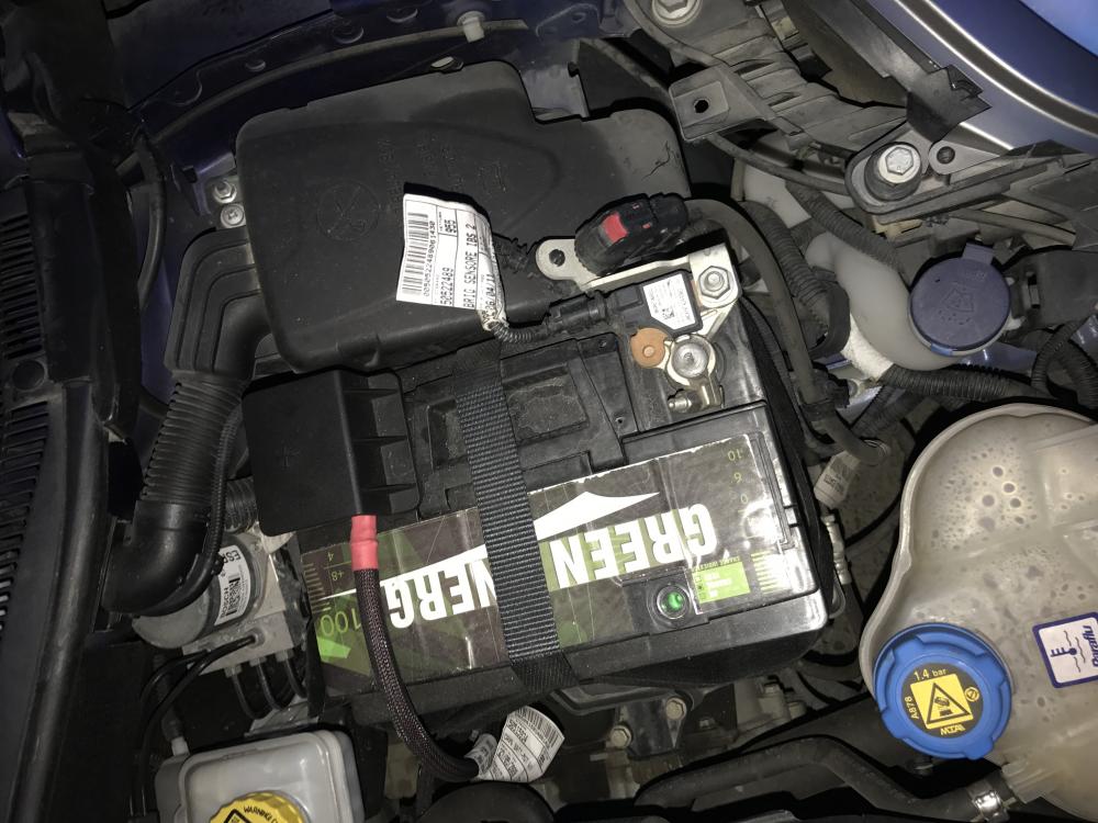

Bonsoir, donc oui j'ai fais le diag, électronique il y a rien de trouver, mécanique j'ai une petite prise d'air, une durite à changer, et la batterie a été testé j'étais avec le mécanicien, ma batterie à 417 am il en faudrait 500, mais il sait pas si ca peux venir de la, il était très impressionné quand je lui ai montrée la vidéo et il a pas compris il sait pas si ça peut venir des 83 am manquant -

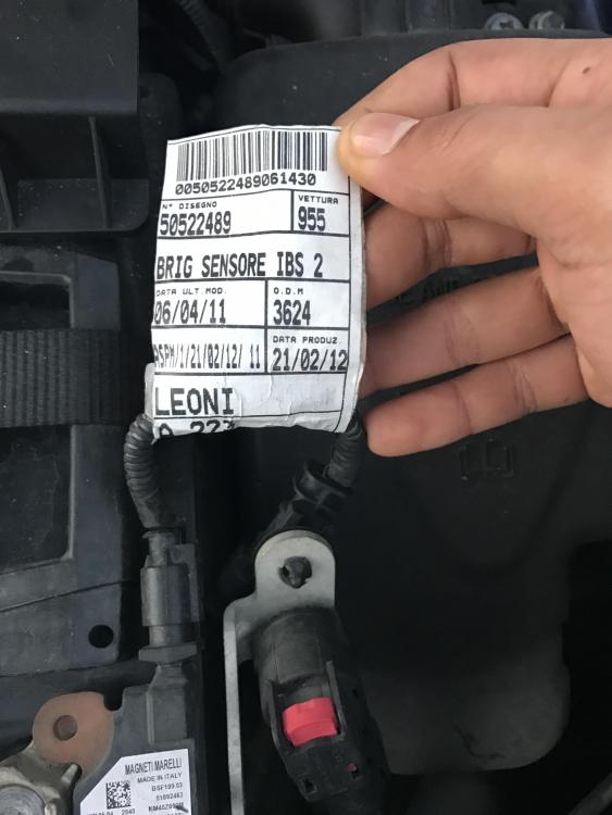

Maintenant la question c'est de savoir, comment savoir si jne batterie est compatible Start and stop, il faut que je la teste je suppose -

Ma batterie c'est une Green energy je sais pas si c'est compatible -

D'accord merci, je m'y connais un peu en mécanique pas en électroniques, je vais faire ça alors, il ce peut que ce soit ça car le monsieur qui me l'a vendu assez âgé, ma dis qu'une semaine auparavant il la lavait à la station, et impossible de redémarrer donc il a changer la batterie à la station, je pense pas que ce soit une batterie Alfa mais plutôt une batterie standard je sais pas si il y'a une différence .. -
