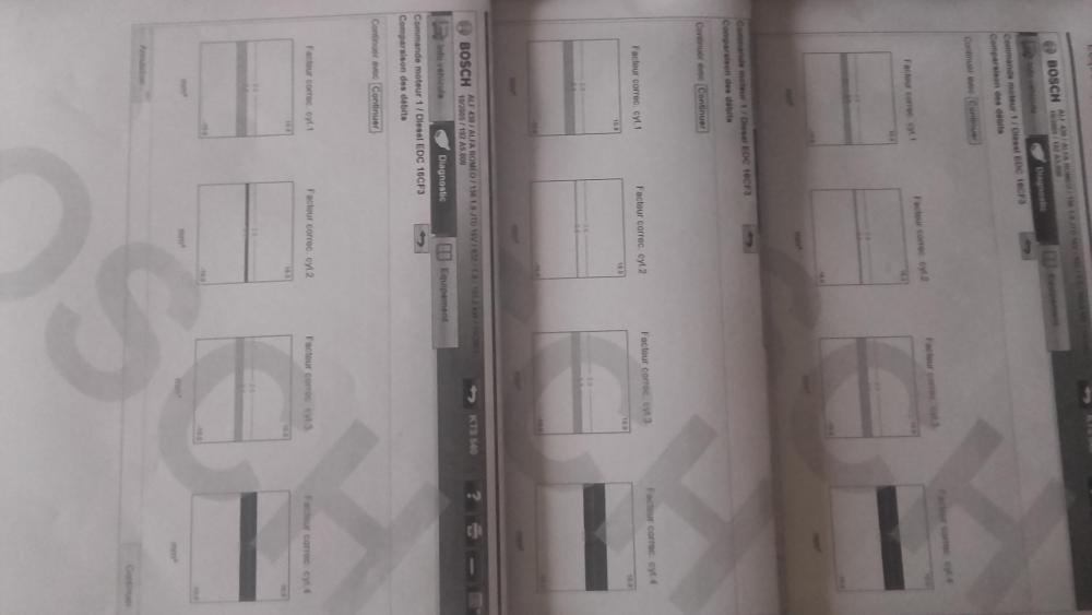

me revoilà donc jai pu retester mes injecteur avec une valise pour tester le debit par un graphique qu en penser vous? pourtant ils sont censer avoir etait verifier par un professionnelle Gobillot voici 3 teste identique fait au ralenti moteur a temperature -
merci
Alfa 156 qui broute a l accelleration et ralenti instable
sujet a répondu à un johnnyt69 de johnnyt69 dans Mécanique Générale
je testerai merci du conseille je suis moi même mécanicien auto mais je sature sur mon probleme c grave -
