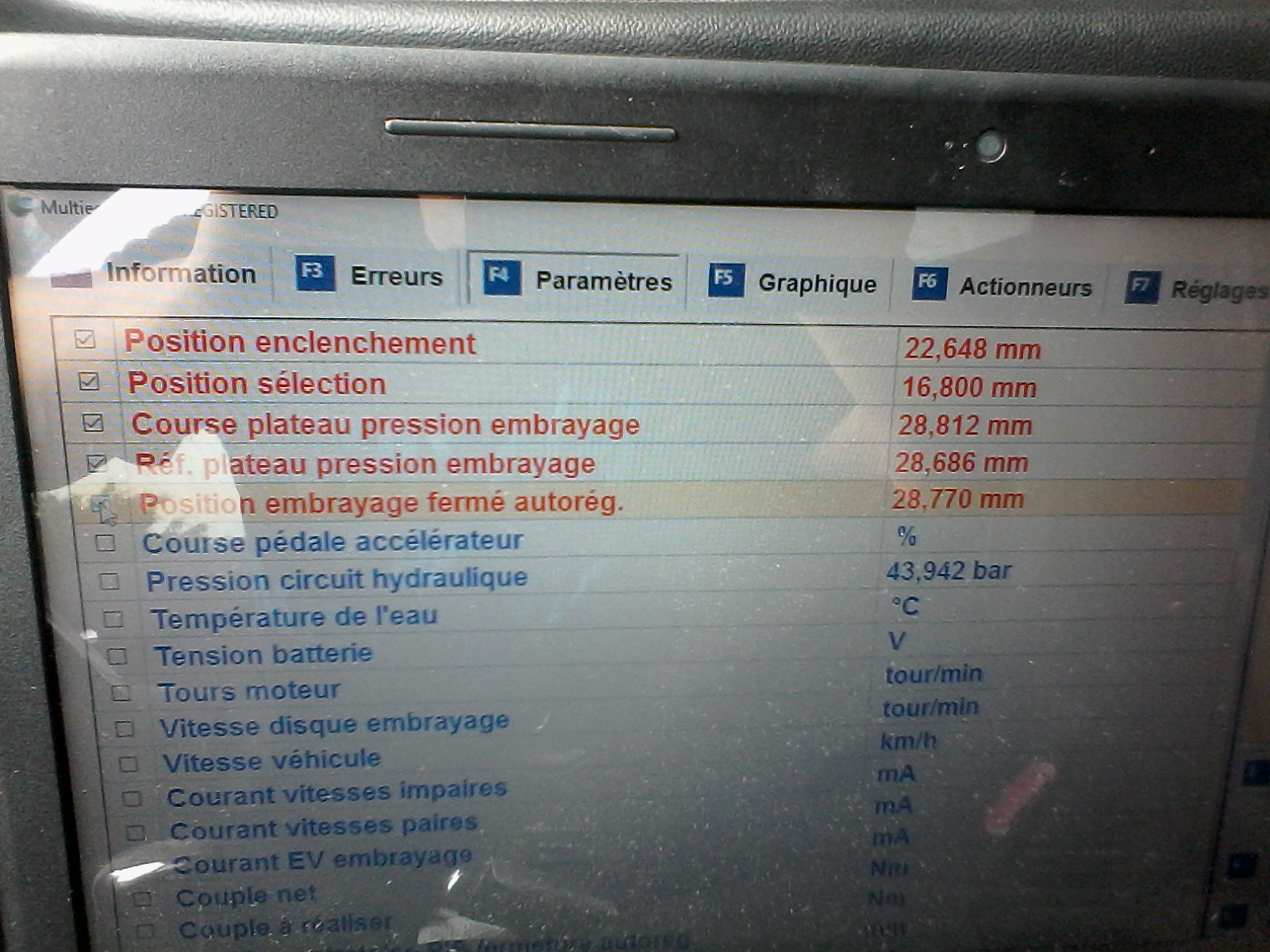

  1. Bon après avoir usé mes yeux sur l’écran dans toutes les langues, j'ai trouvé , c'est une électrovanne externe, facile à changer , j'ai envoyé un mail à Stock-it pour connaitre le bon modèle et la dispo ( ça va de 45€ à 370€) , quelqu'un connait cette enseigne ? Merci !
  2. Merci à vous ! Concernant le véhicule , il a eu plusieurs propriétaires , il est bien possible que l'un d'entre eux ai gardé les jantes alu ... Bon, là n'est pas ma priorité , aujourd'hui, j'ai reçu et monté une nouvelle sphère vu ce que j'ai lu sur plusieurs pages, ça aurait pu être la cause du problème mais non ... Je continue à explorer ce forum et le reste du web, pour voir ce que pourrait être cette valve d'embrayage ( interne au robot, butée hydro...) , j'aimerais vraiment la réparer, ma femme en est folle , mais je ne vais pas y mettre des fortunes non plus ;-) . Sur ce, je retourne creuser le web !
  3. Hello, Ma femme craquant sur la ligne des alfa depuis des années ( et moi sur la sonorité à l'époque des boxer) , on a craqué il y a quelques temps pour sa première Alfa: une 156 2.0TS SW Selespeed de 2001 ( 140mkm). Habituellement on est plutôt japonaises et américaines, elle tiens donc compagnie à nos civic et notre Trans-Sport V6 ... Elle montre déjà quelques "soucis" de selespeed dont je n'ai pas trouvé de réponse sur le net ou avec la fonction "recherche" du forum ...
