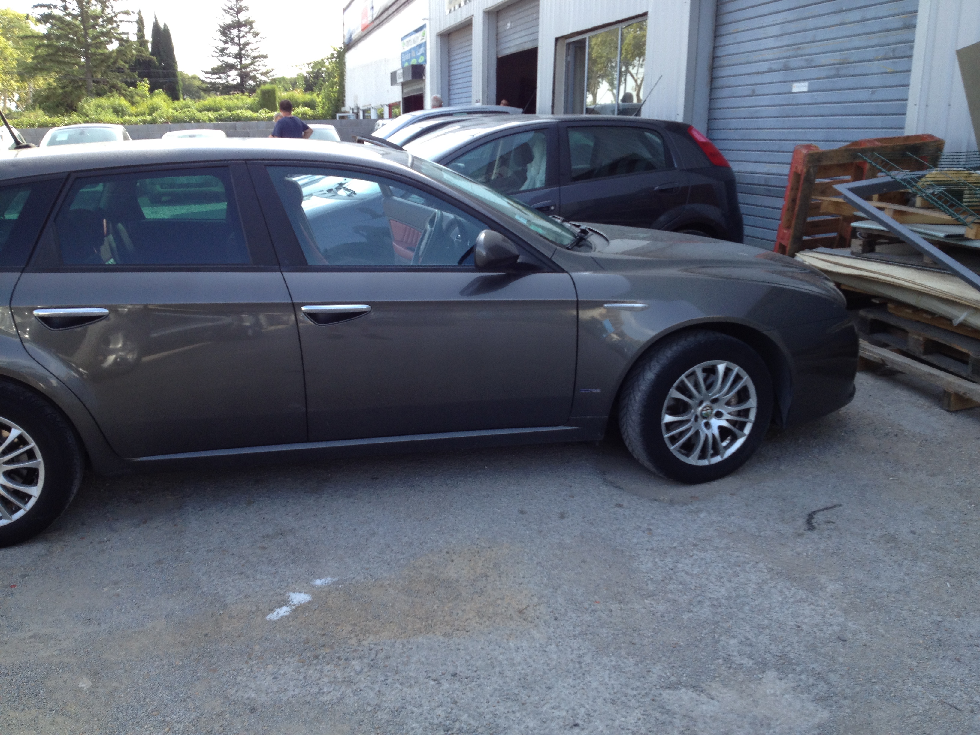

  1. Bonjour a tous Et voila peut être New alfa a la maison 159 jtd 120 cv bon la va valoir ventre 4 alfa un peut trop A bientôt les amis André

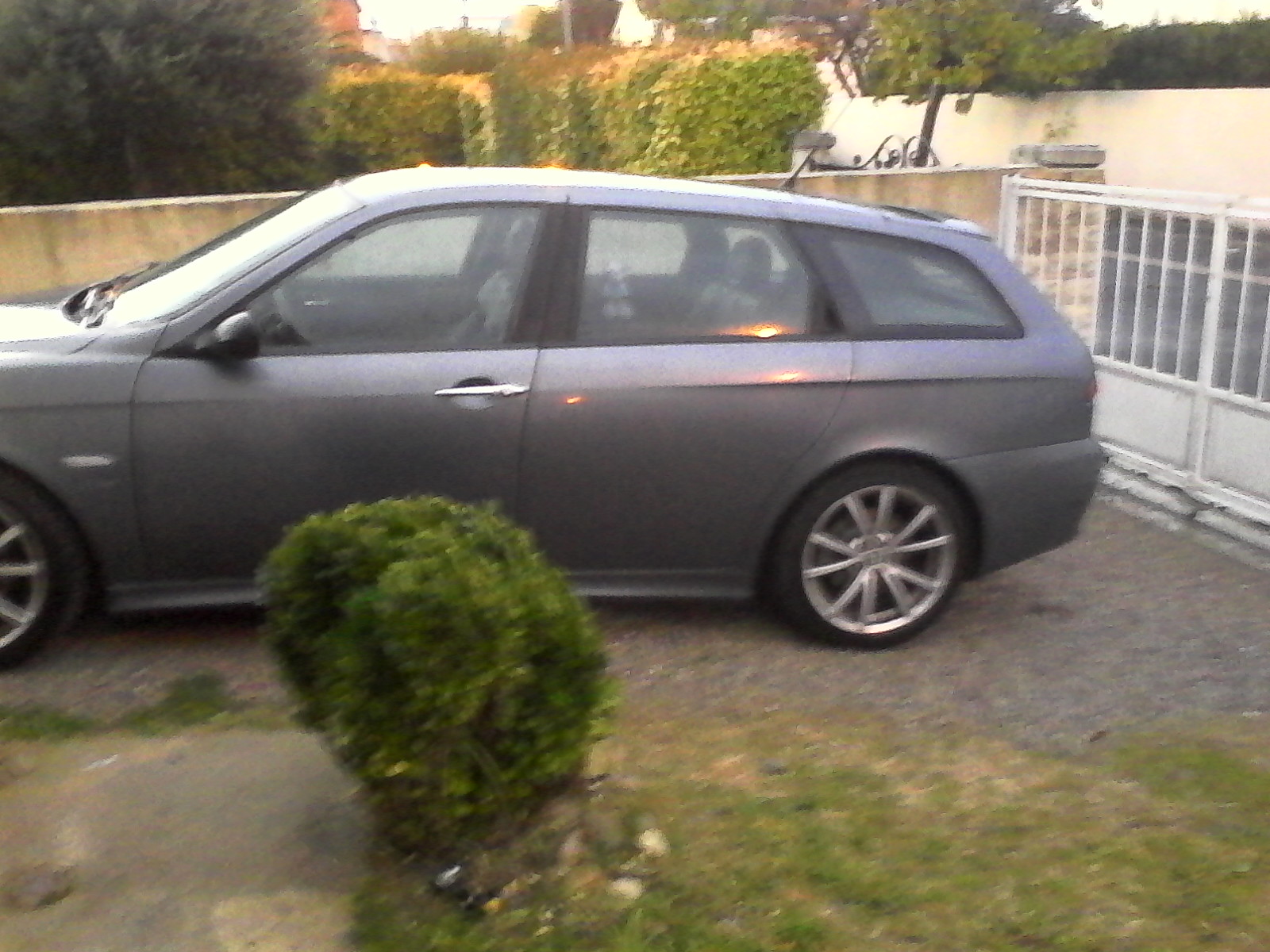

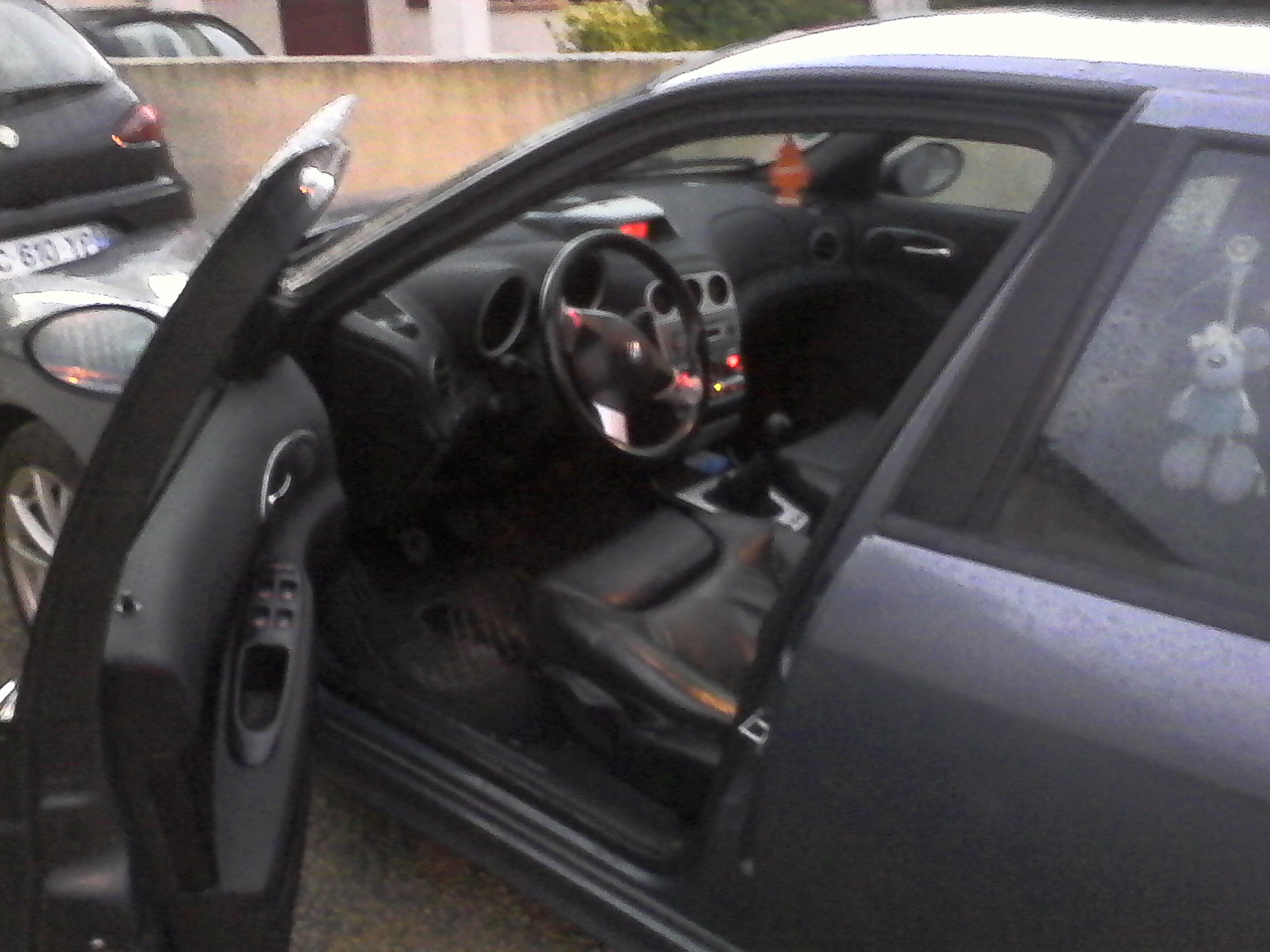

  7. Bonjour a tous Comme je vous l'ai dit sur ma présentation depuis quelle mois je roule en alfa 156 TI depuis le début cette voiture me crée un souci par moment le matin elle démarre pas meme en été .Dessus tout a était changer le plus ressent vanne egr et capteur de vilebrequin filtre etc... . Mais le code défaut pmh revient par moment peut être le câble du capteur pmh aie car il est en théorie sur un gros vaisseau ou la cosse de enclenchement la je cale . capteur changer deux fois déjà par sécurité . La journée elle tourne comme une horloge pas de fumée démarrage bien , a par ce témoin de chauffe qui clignote trop au démarrage et mon ordi de bord qui ne me donne plus d'infos conso immédiate et qui par moment perd la date et l'heure. si vous avez des infos sur ce type de panne merci je suis preneur A bientôt les amis André
