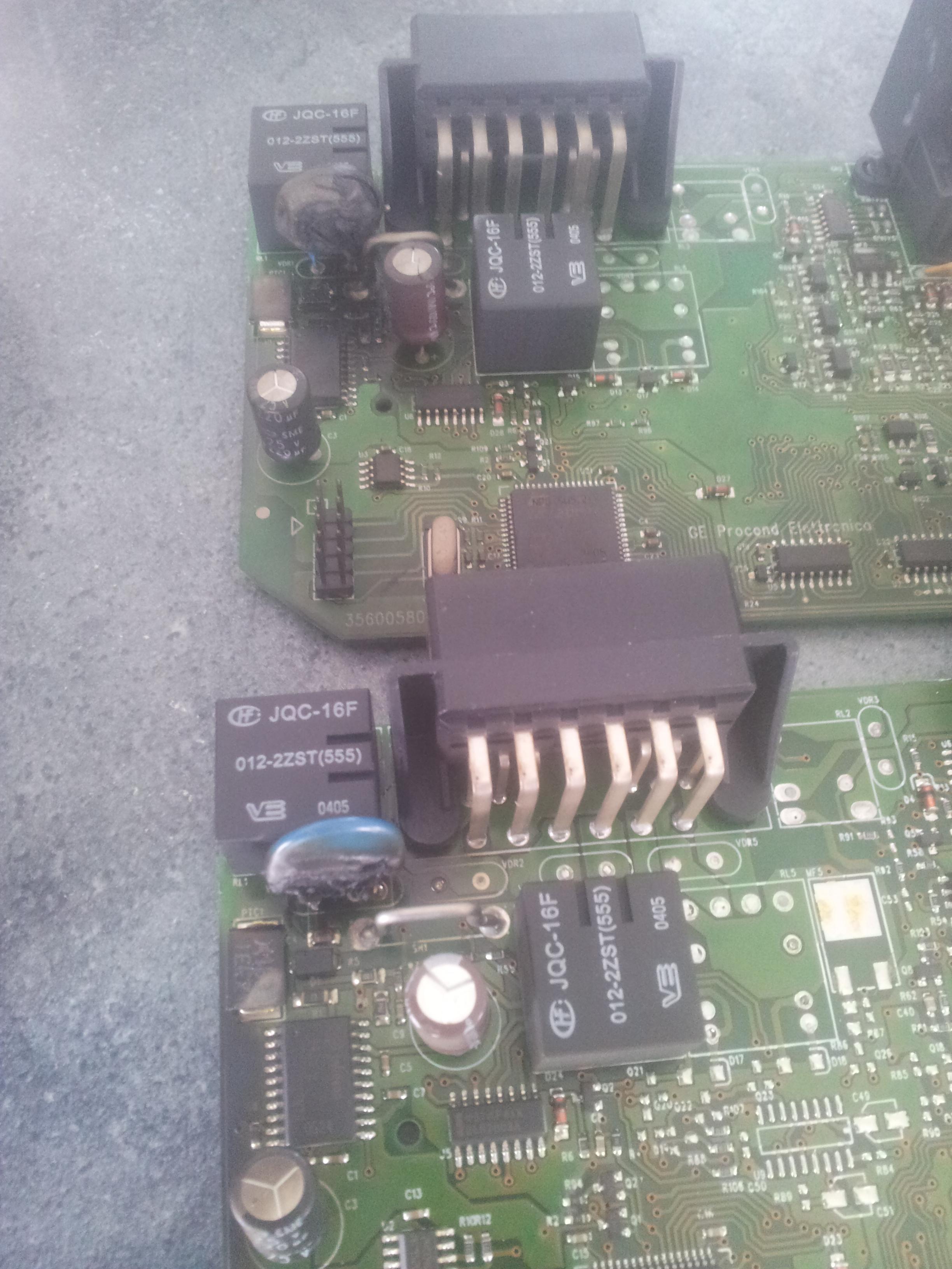

cest les varitranse qui on absorber le surplus de tension... les module fonctionne tonjour ... ( jen avait de rechange je les ai mit mais toujour pareil) je me demande si cest pas le systeme de chauffage ou clim qui merde car quand je met la clef ou rebranche la batterie jai un drole de bruit derriere le tdb au milieu en bas derrierer ... -

les 2 unites de commande on eu un coup de chaud( meme composant griller sur mon lecteur de clef) mais cela empecherer le tableau de bord de sallumer ou autre chose et griller malger que mes vitre fermeture centraliser eclairage de porte fonctionne toujour a la clef ? a quoi sert cest uniter? merci -
