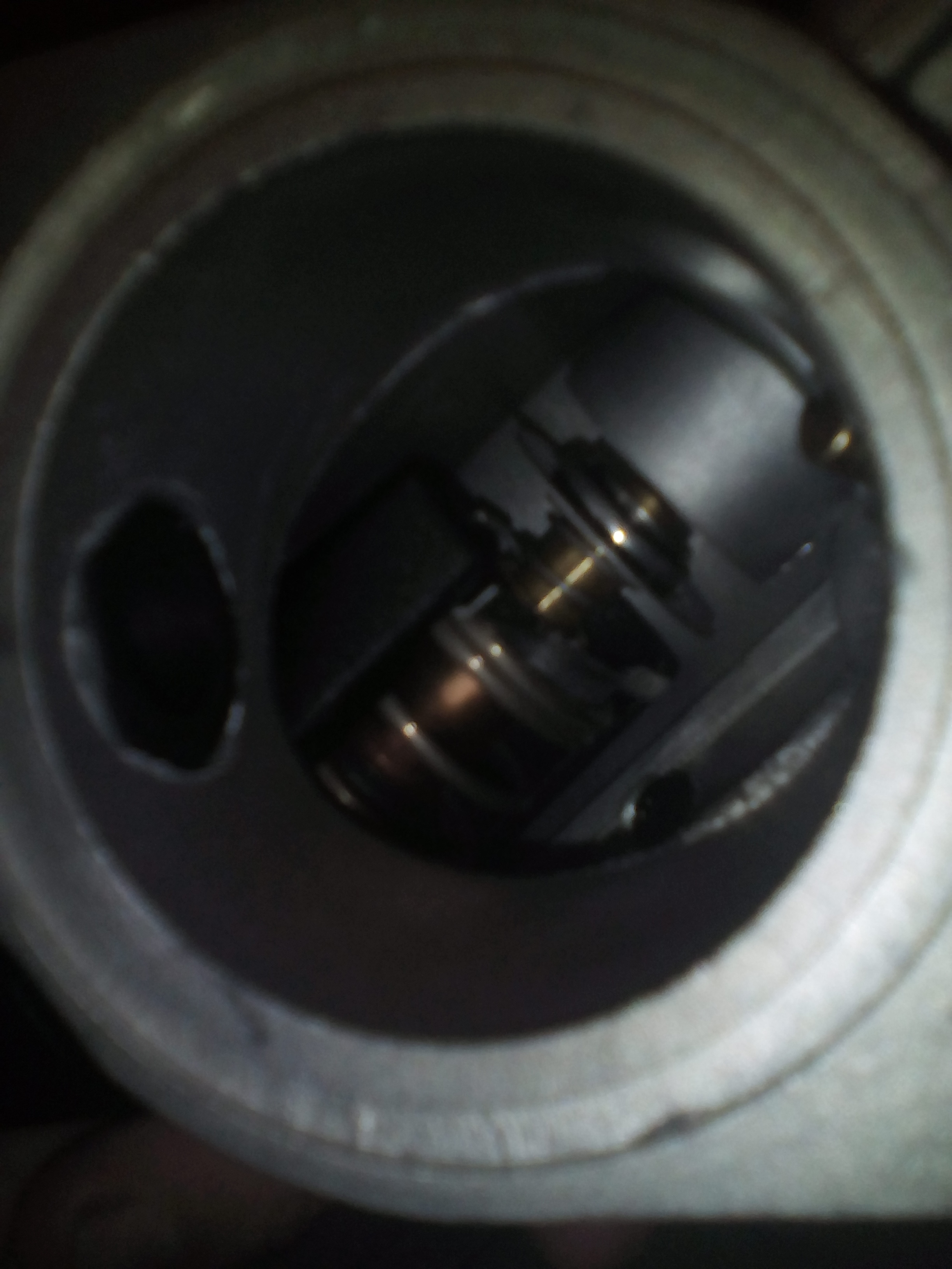

  3. Coucou mes amis, Voilà je viens de changer mon thermostat en me servant d'un tuto trouvé ici . Je remonte le nouveau thermostat, je remet du liquide de refroidissement, je purge le circuit, et je vais faire un tour avec. Au bout de 10 minutes, 90°, et 5 minutes après 130°. Oula, la je me suis inquiéter, je m'arrett et je regarde, les ventilateurs ne se sont pas enclenchés . Le thermostat est brûlant, le radiateur est froid . Les durites très chaude . Pas de fuites, j'enlève la sonde, les ventilos se mettent en sécurité . Cet aprem, j'ai appeler, un garagiste, qui pour lui suivant les symptômes, me demande, est ce que vous voyez le liquide circuler, je lui dit oui, il me demande, parfois certaines alfa Romeo possède 2 sondes de températures, une sur le thermostat, l'autre qui est caché . Je lui dit je pense pas qu'il y a n'as deux sur une 156, il me dit, je vous conseille de remttre l'ancien thermostat , car avec l'ancien sa me faisait pas ça , et me prends la voiture dans 15 jours pour me la faire passer à la valise . Savez vous si il y a une autre sonde de température ? savez vous d'ou pourrez venir ce problème .

  5. Bonjour les zamis, Je viens de recevoir par oscaro, un calorstat Valéo . Petit problèmes, déjà il n'y avait pas le joint d'étanchéité . pourrais je réucperer le joint sur l'ancien pour le mettre sur le nouveau ? Ou pourrais je le trouver sinon si je veux en acheter un neuf a part sur oscaro, car je pense que je commanderai plus sur oscaro ? Et est ce normal que le thermostat ne soit pas en position fermé totalement et que je n'arrive pas a bouger le ressort à la main ?
