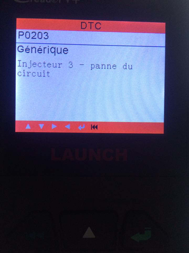

  1. Bon voilou !!! Pour ceux que ça peut aider les Amis !!!!! J'ai juste démonté mes connecteurs d'injecteurs puis je leur ai mis un produit nettoyant connectique Bardhal à Norauto (10 euros) J'ai laissé sécher 3 heures et Hop tout va nikel chrome !!!!!! Merci Antinomique-159

  4. Salut !! Alors voilà j'ai acheté un " Creader V+ " ( Diagnostiqueur électronique ) car à force j'en ai eu un peu marre des pannes à répétition.. J'ai une Alfa 156 1.9 jtd 140 de 2004 et elle a 217000 kms forcément ça devient tendu ^^ J'ai fait le diagnostique mais je ne sais pas si c'est l'injecteur 3 à changer ou bien son circuit ... ( voir photo ) Si l'un de vous a eu ça.. peut il me confirmer que je dois changer l'injecteur 3 et lequel est il ( Ceux au milieu ... celui de gauche ou de droite ? ^^ ) Je galère ... il y en a 4 et je penche pour le numéro 3 en partant de la gauche :) ou faut il partir de la droite ?? loll Voici la photo !! Si c'est l'injecteur j'aimerai le faire moi même mais je ne l'ai jamais fait, je suis passionné par la mécanique et j'aime bien, qu'elle outils faut il avoir pour enlever un injecteur ? Merci encore !! et avez vous des sites sur les injecteurs les moins cher ?? Merci pour vos réponses !!
