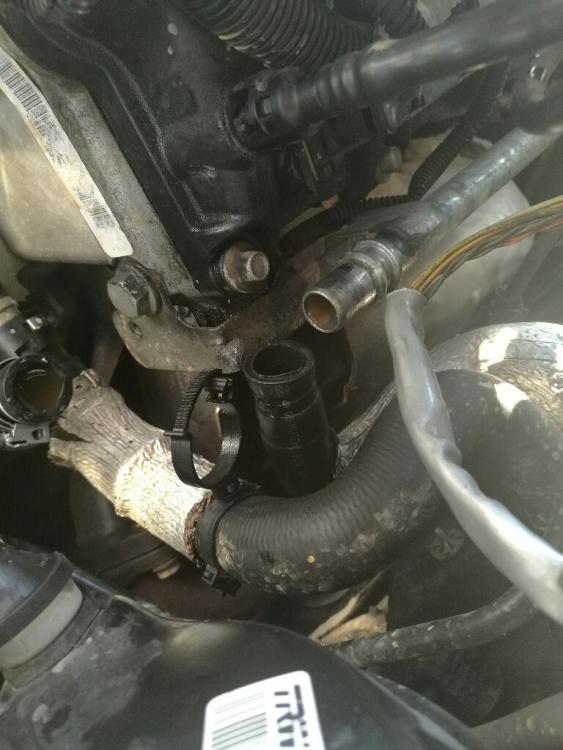

  1. Et hop un coude 1/2 laiton + 2 raccords mâles en 19 canelés et c'est reparti! Au passage j'ai reçu mon cache moteur un peu fatigué mais c'est déjà mieux que sans! Oui il me manque une vis sur le bocal impossible de mettre la main dessus! 😂
  2. J'ai la durite manque plus que ce p*tain de coude!
  3. Oui mais il y a de la place sur le tube galva je pense. Au moins à dieu le plastique!
  4. Ha ok... mais je pense qu'un bout de durite avec collier qur le tube galva et un coude laiton sera bien plus solide non? Enfin je pense que je vais voir avec alfa pour le délais et j'aviserai ensuite.
  5. Salut les amis, En voulant réparer une petite fuite que je pensais venir du collier de serrage, je me suis rendu compte qu'en fait cela venait du coude à raccord rapide. Effectivement le plastique c'est fantastique c'est connu 😠. En cherchant les ref sur le net je n'ai rien trouvé... une idée? Je me tâte à changer le montage en passant avec un bout de durite et un coude laiton. Si jamais j'appellerai alfa demain. Thanks

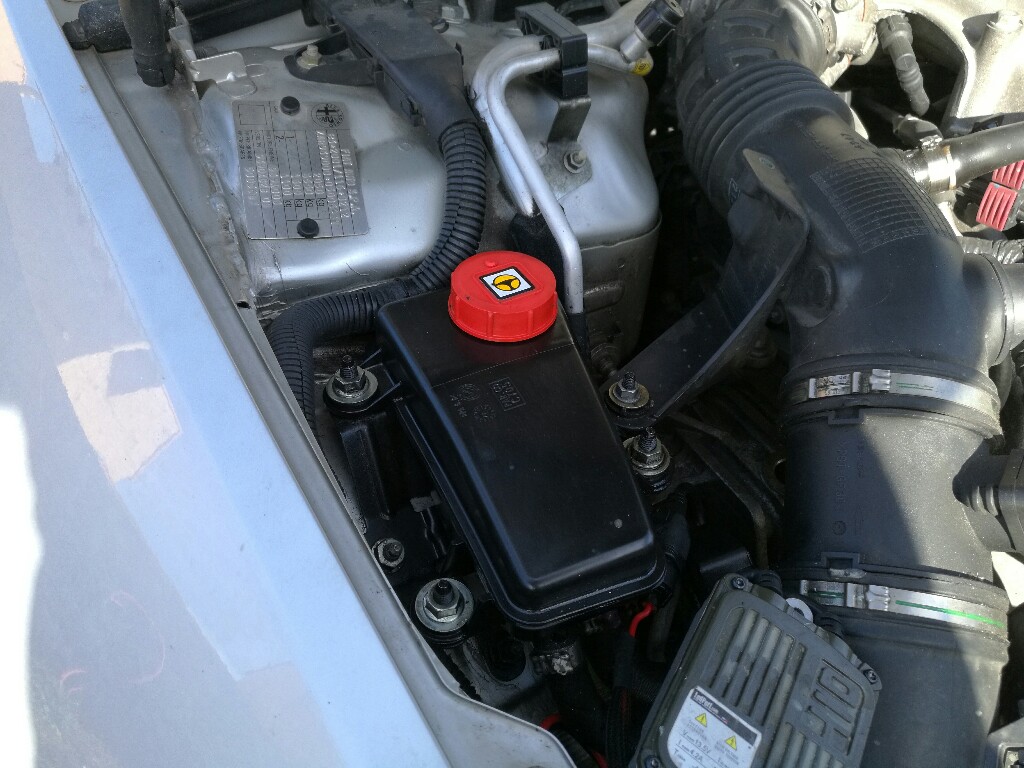

  7. Salut à tous! Ça y est c'est mon tour! Couinage de direction et liquide qui degueule... J'ai commandé le bocal d'origine sur ebay 57€ et je m'occuperais du changement du liquide car il est marron et plus rouge! Pour info j'ai de la mousse dans le liquide et comme souvent il a été dit dans le sujet c'est la tempête dans le bocal! Voilou j'espère qu'elle va arrêter un peu les caprices car en 2000 km j'aurais fait l'alternateur et ça! Mais bon ça fait partie de leur caractère!

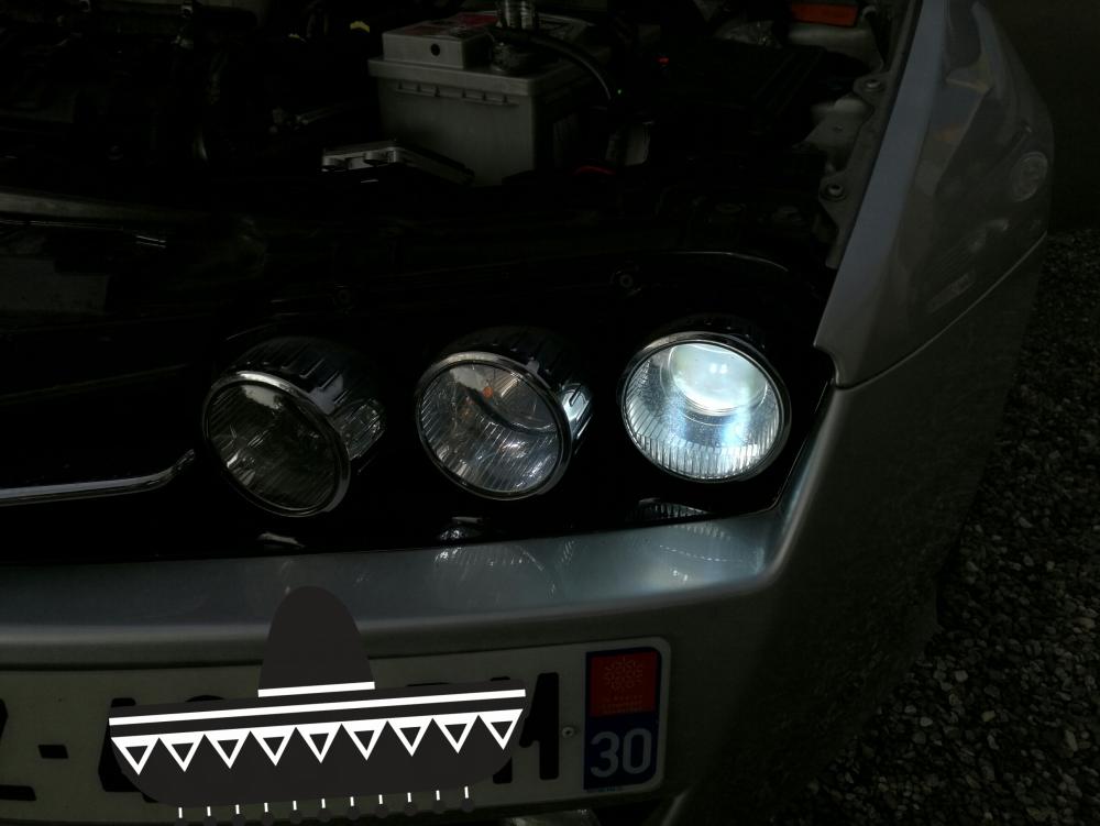

  15. Salut à tous ! Petit retour d'expérience car je n'ai pas trouvé grand chose finalement sur le net! N'ayant pas de xenon sur ma brera j'ai décidé de lui offrir ça pour la noël! J'avais déjà changé les veilleuses par des t10 led philips qui bien entendu créeraient une erreur ! J'ai donc décidé de chercher du bon matos histoire de ne pas acheter tout ce qui traine sur ebay avant de trouver chaussure à mon pied! Après moulte recherches je me suis laissé seduire par le site ledperf car il proposent des ampoules en fonction des modèles... J'ai donc opté pour du hid 6000k avec ballast ultra slim et des ampoules let t10 5w5 «qualité allemande» 😂 J'en ai eu pour environ 130€ et j'ai tout installé en 40mn ce matin. Tres intuitif aucune difficulté et montage très propre au final. Voila quelques photos A+
