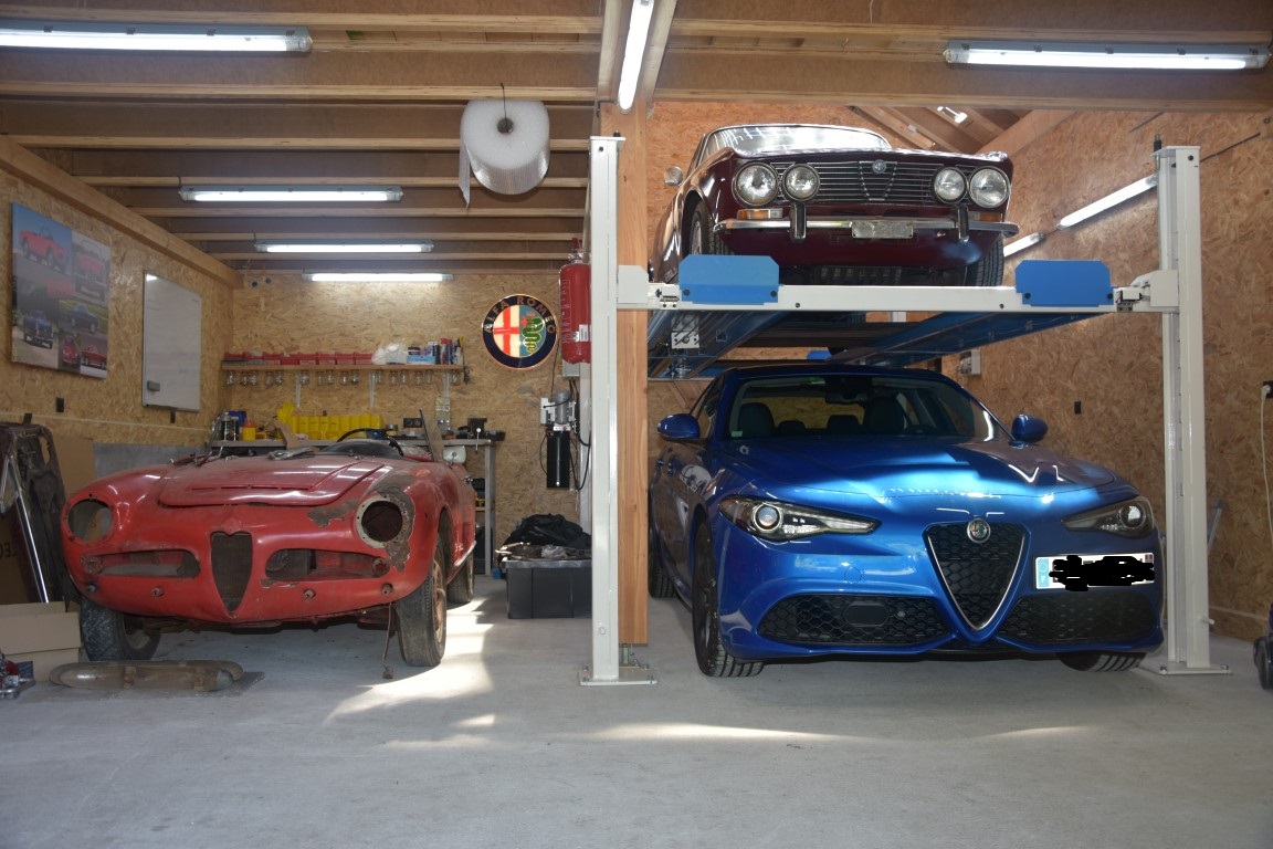

  2. Allé, je vous lâche une photo de mes 3 Giulia...
