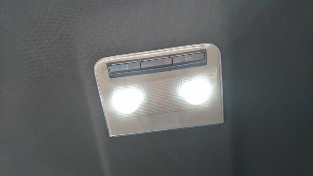

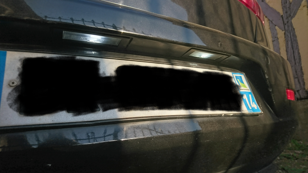

Modif du jour bonjour, reste les ampoules "navette" pour le coffre et plafonnier principal qui arrivent demain et les leds h7 d'ici 10jours. Modif simple mais tellement obligatoire... 😇 -
