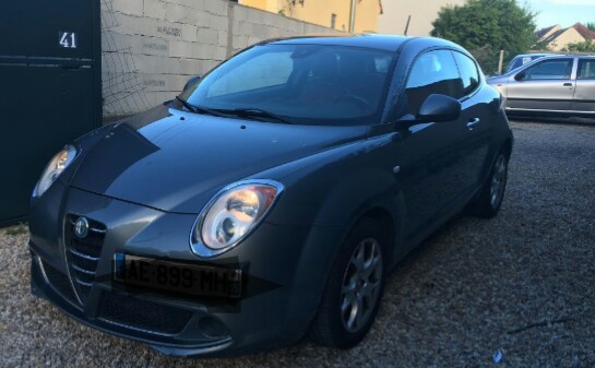

  5. Bonjour, tout juste propriétaire de mon Alfa Mito 1.6 JTDM distinctive, c'est avec plaisir que je découvre le forum .
