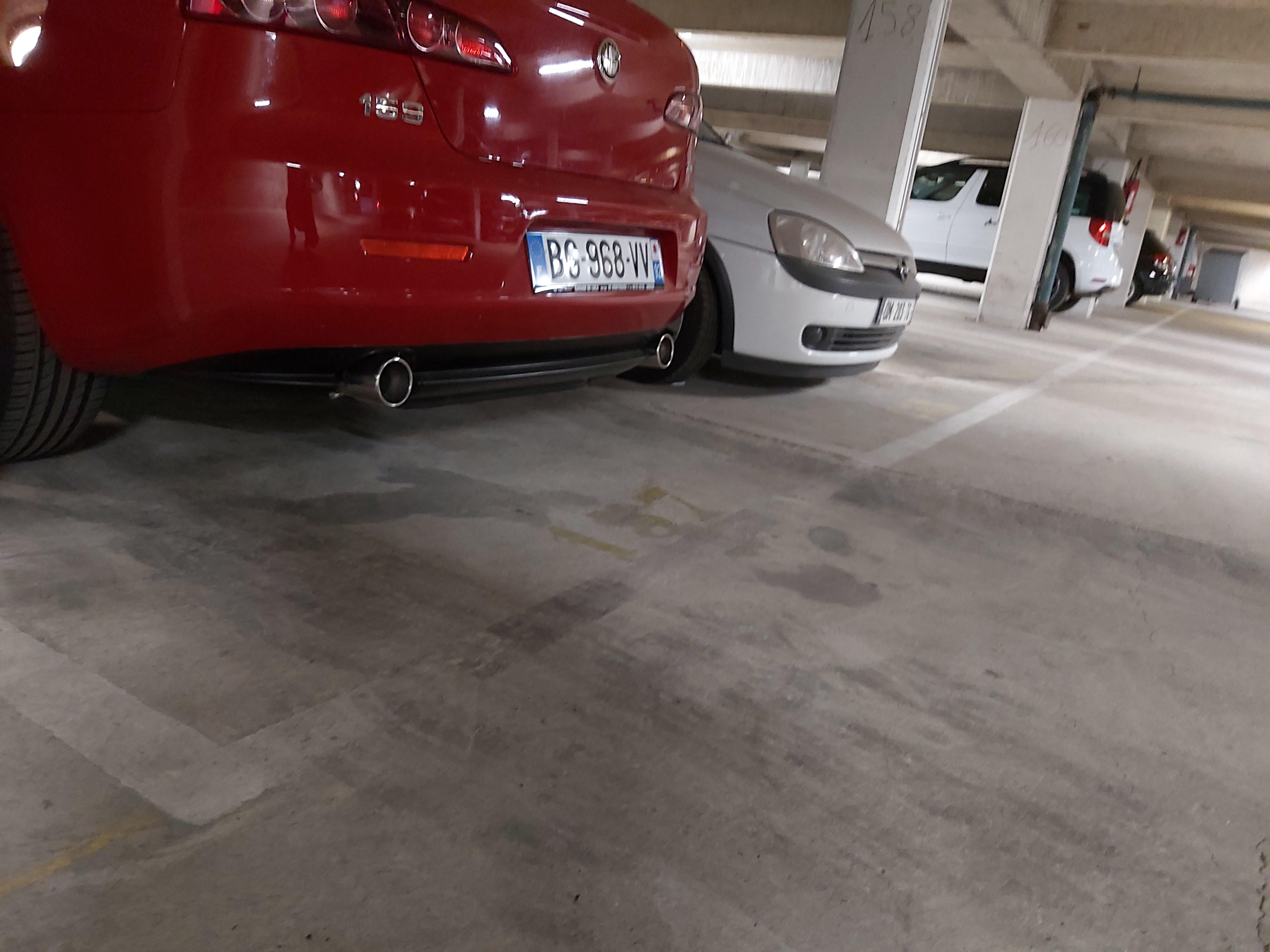

Probleme ajustement avec silencieux duplex Ragazon sur Alfa 159 1750 TBI
sujet a répondu à un supermisio de supermisio dans Mécanique Générale
C'est chiant d'etre maniaque je sais 🙂 maintenant je suis tenté de changer l intermediaire par un ragazzon inox avec silencieux ? -
Que penses tu du résultat ? -
M -
Hello bon problème résolu méme si le positionnement du silencieux coté passager n'est pas pile poil par rapport a l'autre le garage de luca m'a dit qu'il avait fait le max pour recule la gamelle ils ont coupé un bout de tube maintenant il y a a vu d’œil 1 cm de différence ! c'est mieux mais j'aime quand c'est parfait -
Hello dernières infos j'ai ramené la belle italienne chez Alfa il a reajusté le silencieux coté passager et coupé légèrement le tube apparemment pour lui ok je la récupère vendredi wait and see ? Sinon je reflechis a modifier l'intermediare pour un evo line inox avec gamelle et homologué pour la route mais pour le bruit je ne sais pas si ça va etre too much ?? ci joint des photos de ce weekend avec defaut ci dessus . -
Hello donc pour toi c'est soit le silencieux n'est pas rentré correctement dans le tube ? ou tube trop long ? et la c est un défaut de Ragazon .juste pour info visuellement j'ai l'impression que la gamelle cote passager est plus avancé que l'autre bon de toute façon il faut que je leur ramène l'alfa pour régler le problème . Hier j'ai testé la voiture sur autoroute le bruit est magnifique !! et l'echappement n'a que 80 kms et par experience je sais que plus tu roules avec plus le bruit devient sympa c'est comme le bon vin 🤑 j'avais déjà un ragazon sur ma 156 2 l JTS le bruit etait vraiment sympa pour moi pas besoin de faire d'autres modif sur la ligne d'echappement juste ce qu'il faut pour le plaisir des oreilles je ne recherche pas le bruit type groupe N j'ai passé l'age -
Bonjour Tonton 77merci pour ta réponse 🙂 oui je l'ai poser par mon garage agent Alfa De Luca à Montrouge, ils ont bien constaté que la sortie cote passager depassé un peu plus ( plus de 2 cm ) que l'autre et ils sont d'accord r essayé d ajusté l’échappement !
