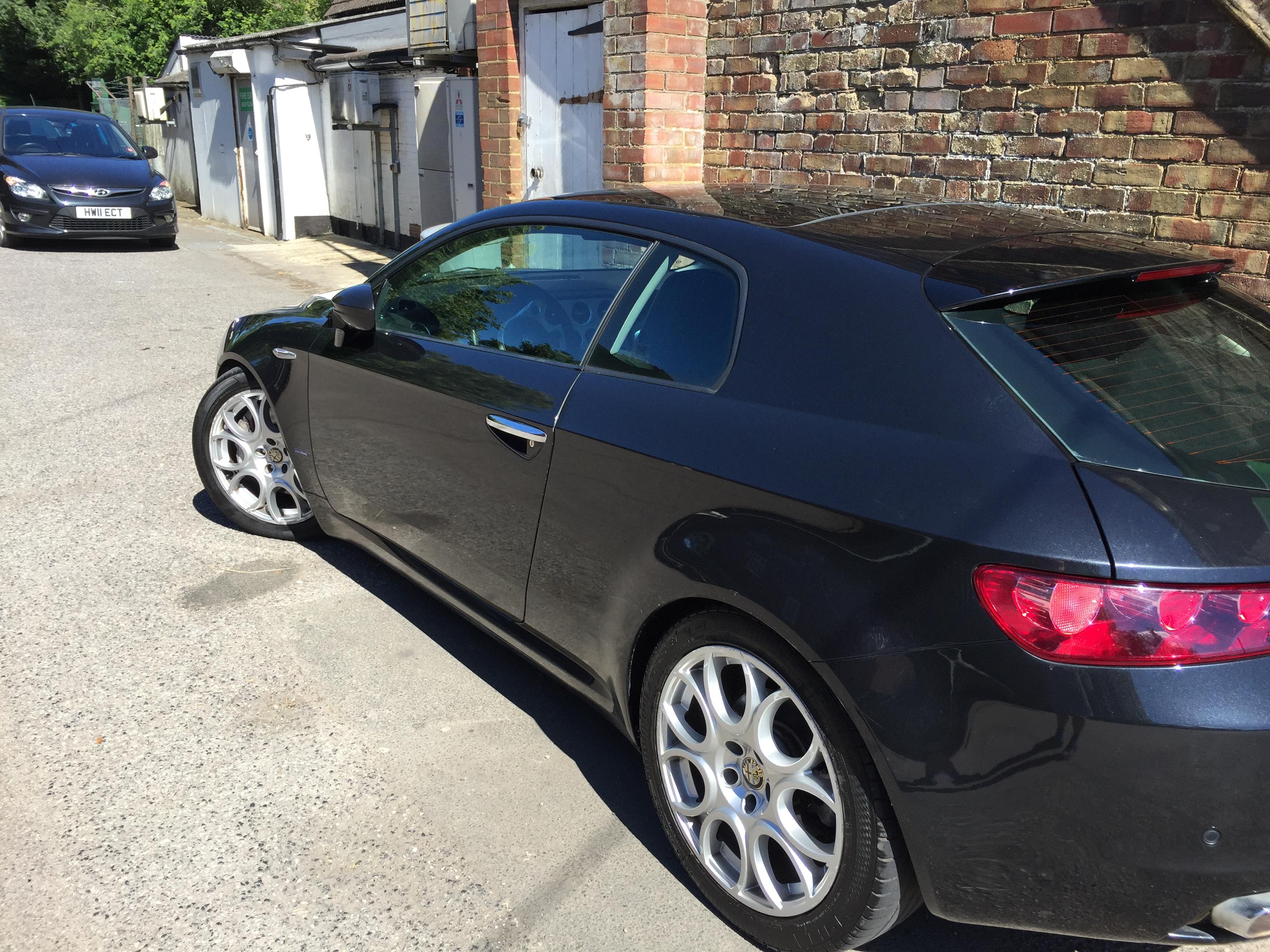

  6. bonjour, merci , en faite comme je travail souvent en uk , je l'ai importé car les taxes véhicules sont dérisoire par rapport a la Belgique 🙂
